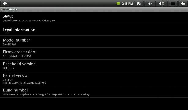

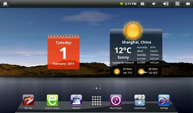

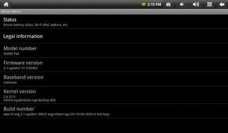

Big thanks to joe, warits and Achibald from infotmic.com.cn and Infotmic !!!
Also habs grad mal drauf gemacht.
1. Anderes Boot Logo (standard Android Logo in Chrome)
2. neuer Lock Screen
3. Home Bildschirm überarbeitet (sieht auf den ersten Blick viel Besser aus)
4. Taskleiste keine texte wie. PScr sonder Icons jetzt
5. neuer Video Player / Music Player
6. MyPad neu hintugekommen (ähnlich wie Arbeitsplatz Win)
7. eReader scheint auch ne andere Version zu sein
8. Home Button -> kein würfel mehr jetzt slide von links nach Rechts
Korrektur lässt sich umschalten oben links kleiner button, sieht besser aus und schneller
9. Camera geht nicht (soll man U0 nochmal nachflashen, muss ich noch testen)
10. WebTV neu
11. HelpOnline neu
12. infotm market neu
13. skype neu
14. Messenger glaub ich neu :)
15. ES Task Manager neu
16. ApkManager neu
17. neuer Touch Calibrator
18. scheint keine USB geräte mehr zu erkennen

hier noch mal nen paar Pics für alle neugieringen.
