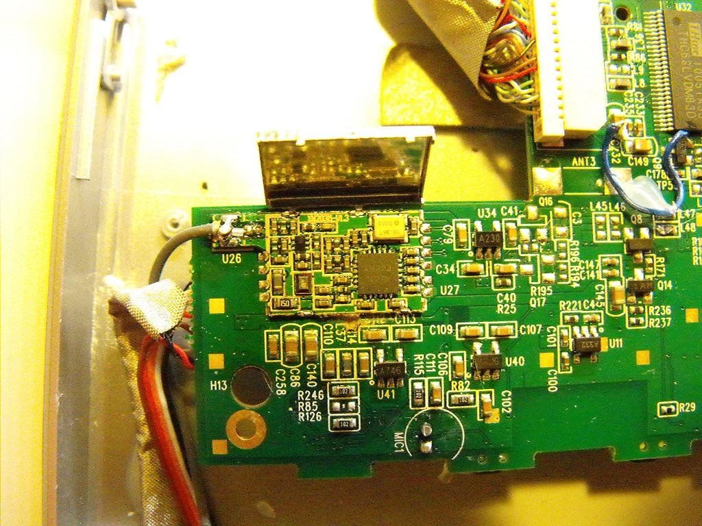

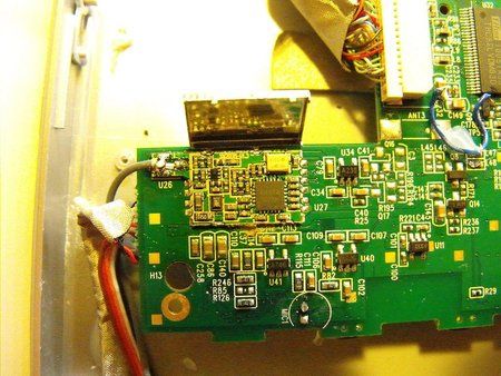

duddly schrieb:
hier hab ich auch ein paar Bilder reingestellt:
das hier sollte aber unbedingt auf der Platine vorhanden sein ...
ansonsten nightchild79 fragen, der sollte sowas noch haben ;)

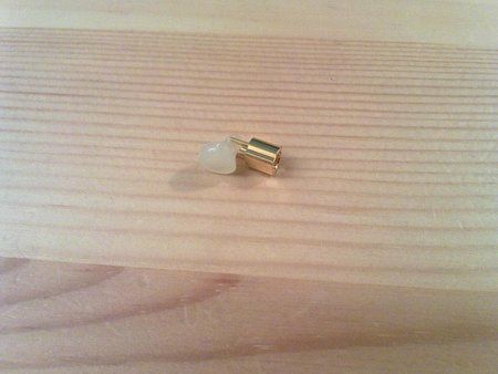

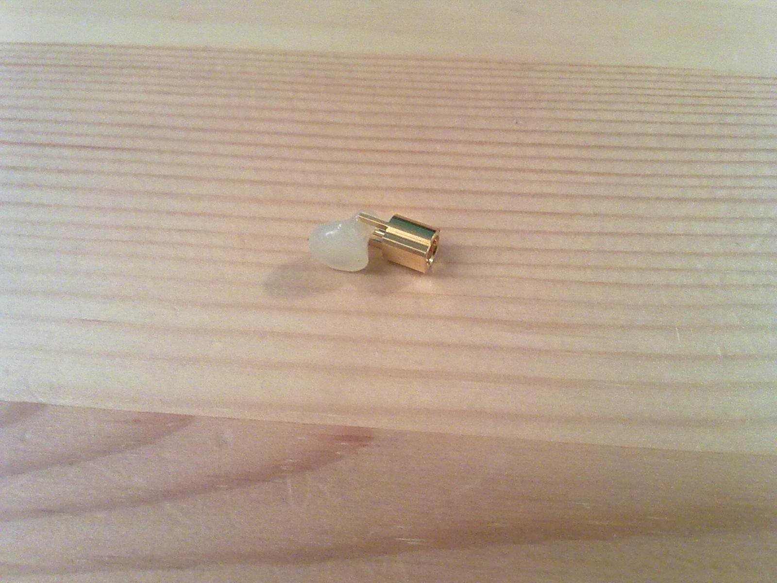

Hallo, danke, Ihr seid ja richtig nett zu mir. Ich versuche das Foto von der blinden Buchse unterzubringen.
Hier das schier unmögliche per Foto
Du meintest am Gehäuse (und nicht an der Platine) verklebt :)
Darum ... hab schon gedacht da gibt es wieder was Neues ;)
Ich konnte nicht sehen, an was die Buchse befestigt war, nachdem die Buchse beim einstecken des GPS-Senders locker wurde und dann mit dem Stecker aus dem Gehäuse heraus kam. Bei einem 2. Gerät, welches erst im Februar in Betrieb genommen wurde, also 2 Monate später gekauft, ist ebenfalls die Buchse nicht angeschlossen, jedoch vorhanden und ausdrücklich mit GPS verkauft. Der Verkäufer war efox. Auf emails natürlich keine Antwort und keine Stellungnahme. Bei schlechter Bewertung auf der efox-site wird diese sofort gelöscht, selbst wenn man diese mit 5 Sternen versieht. Also doch Gangster?
