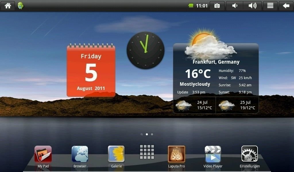

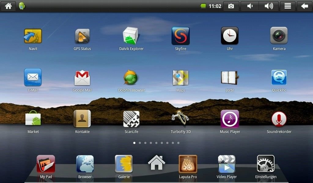

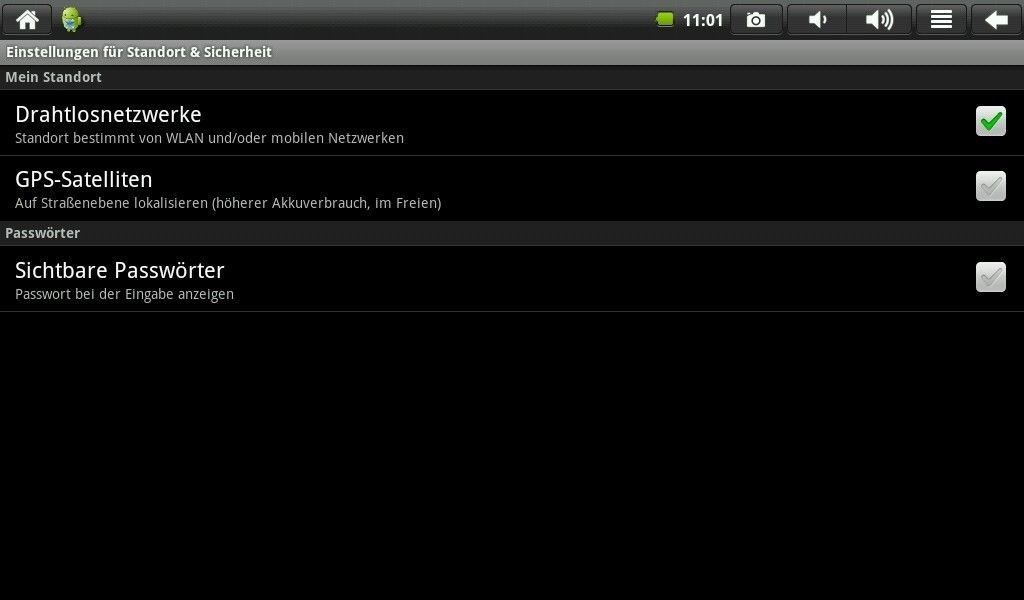

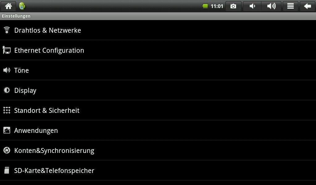

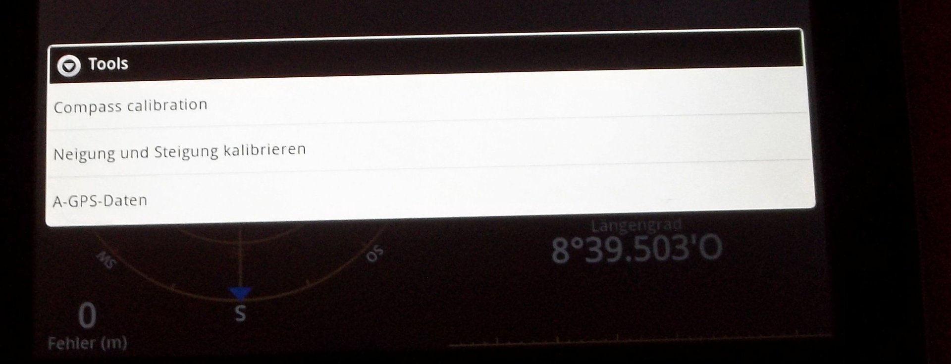

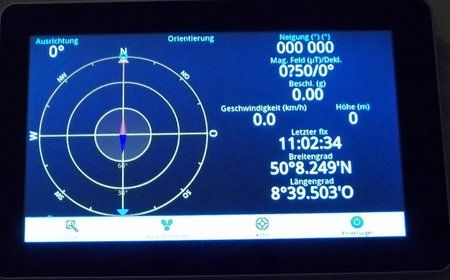

Hab ein paar Bilder angehängt.
Vielleicht wird es damit etwas deutlicher.
Aus dem Homescreen: in Einstellungen, Standort&Sicherheit.
Dort GPS aktivieren.
Dann zurück ins Homescreen.
GPS-Status starten.
Anzeige wie im Bild 5
Dort Tools auswählen (unten Links)
und dort findest Du A-GPS-Daten...
Wenn Du dort auf "Löschen" gehst, werden die aktuellen Daten über WIFI oder Stick beim nächsten Mal neu heruntergeladen.

PS: vom ersten Bild nicht verunsichern lassen. War seit einiger Zeit nicht mehr Online, und die Daten wurden nicht aktualisiert :)

Schau Dir nochmal Bild 6 von mir an, Beitrag vom 05.08.
Letzter Auswahlknopf: "A-GPS Daten"...
Anklicken, A-GPS-Daten löschen.
Dann holt sich das FT über die Onlineverbindung neue A-GPS-Daten..
