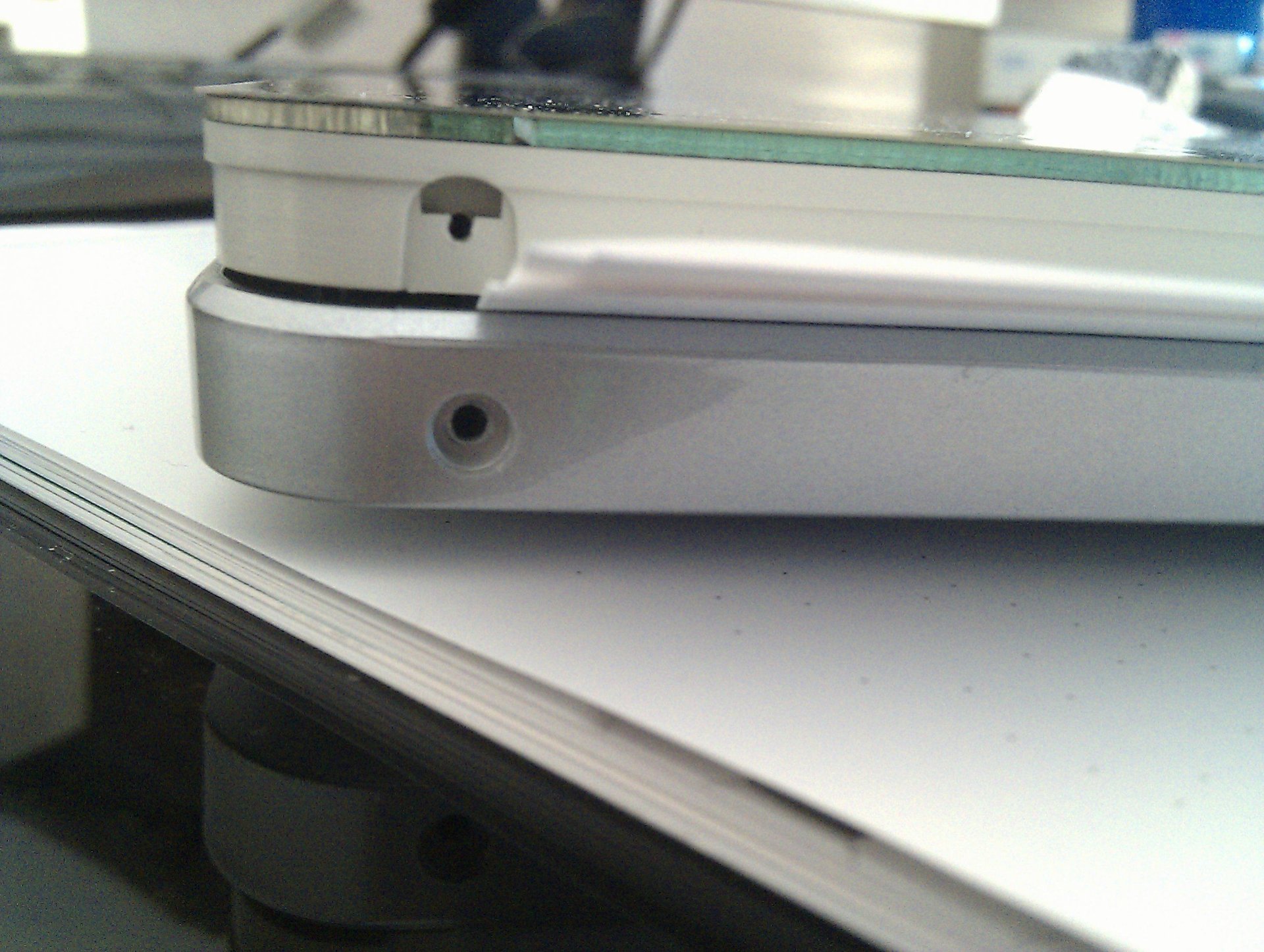

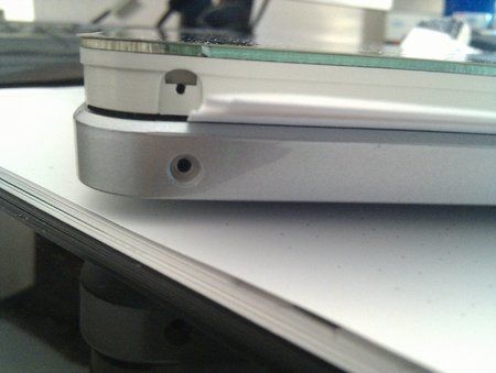

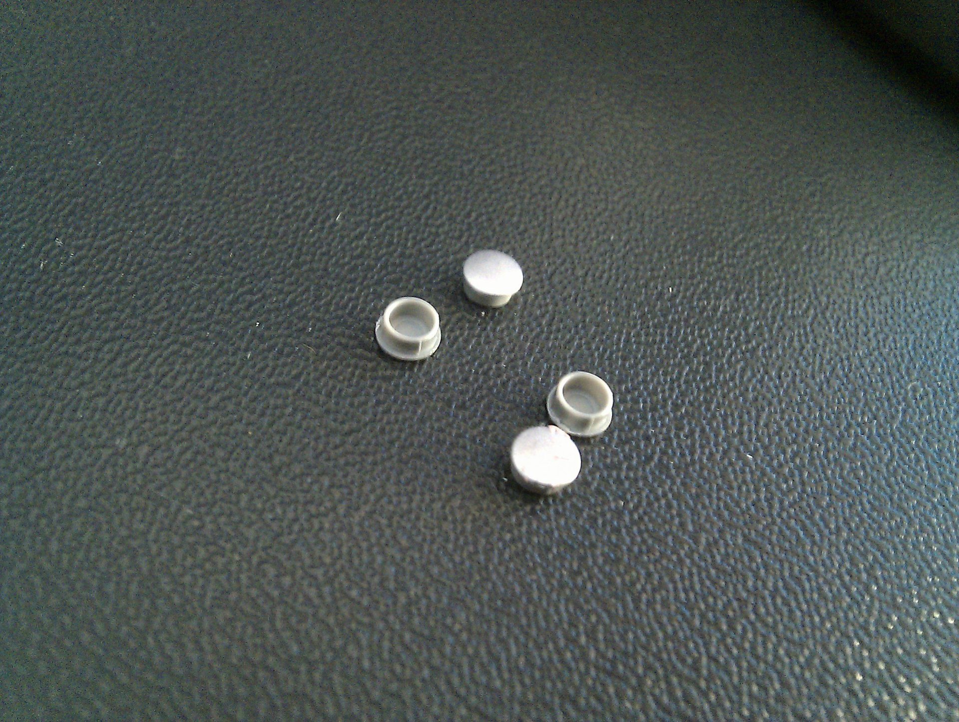

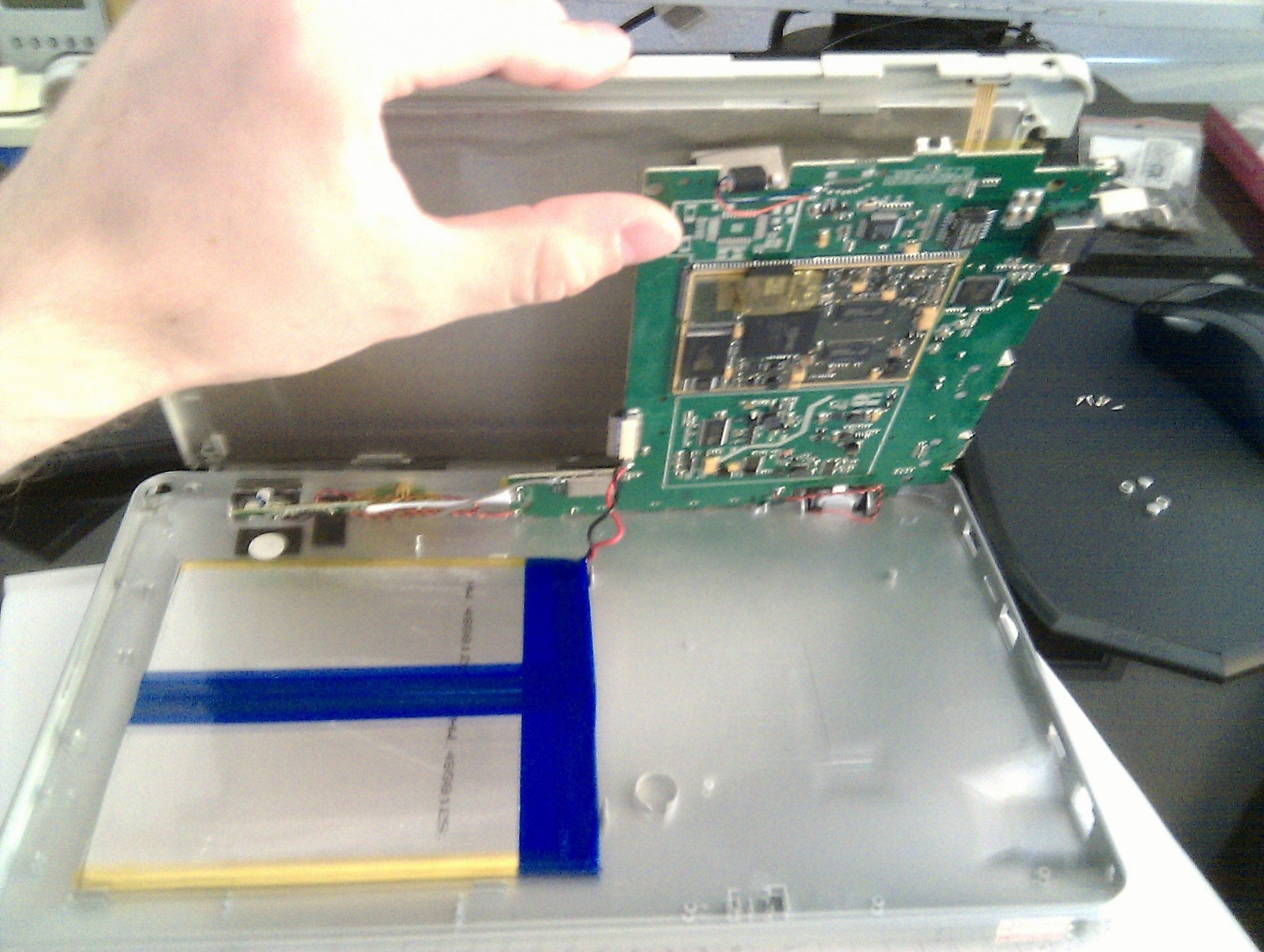

- Silberne Schutzkappen entfernen, unten und oben jeweils eine rechts und links. Mit der Klinge eines kleines Cutter Messers gehen die recht gut rauszuhebeln...
(Bild 1,2,3)

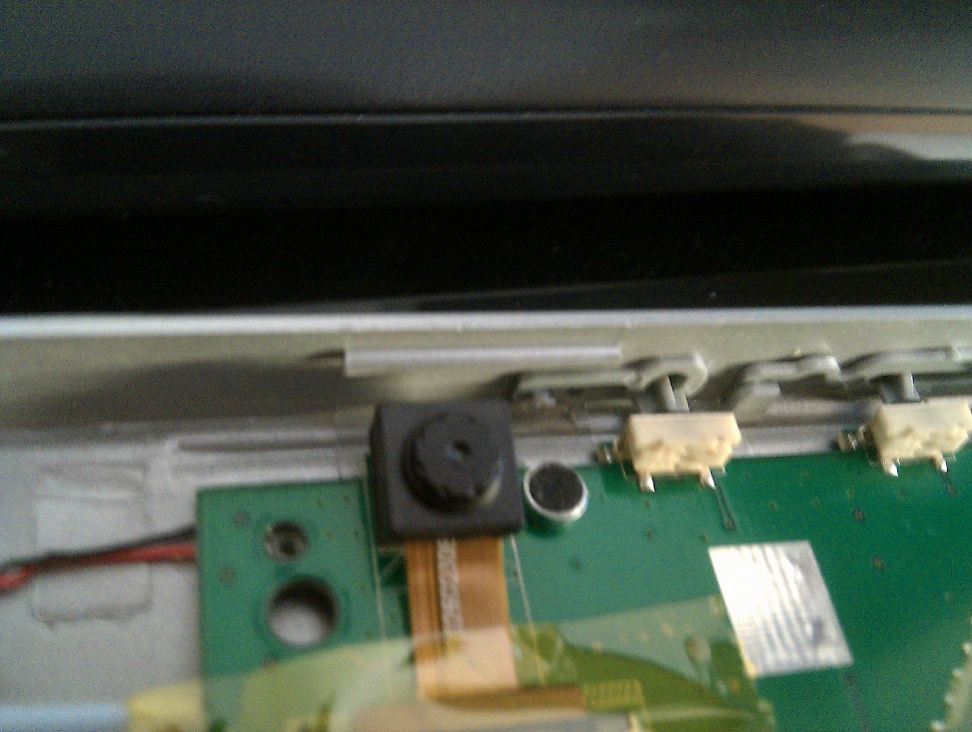

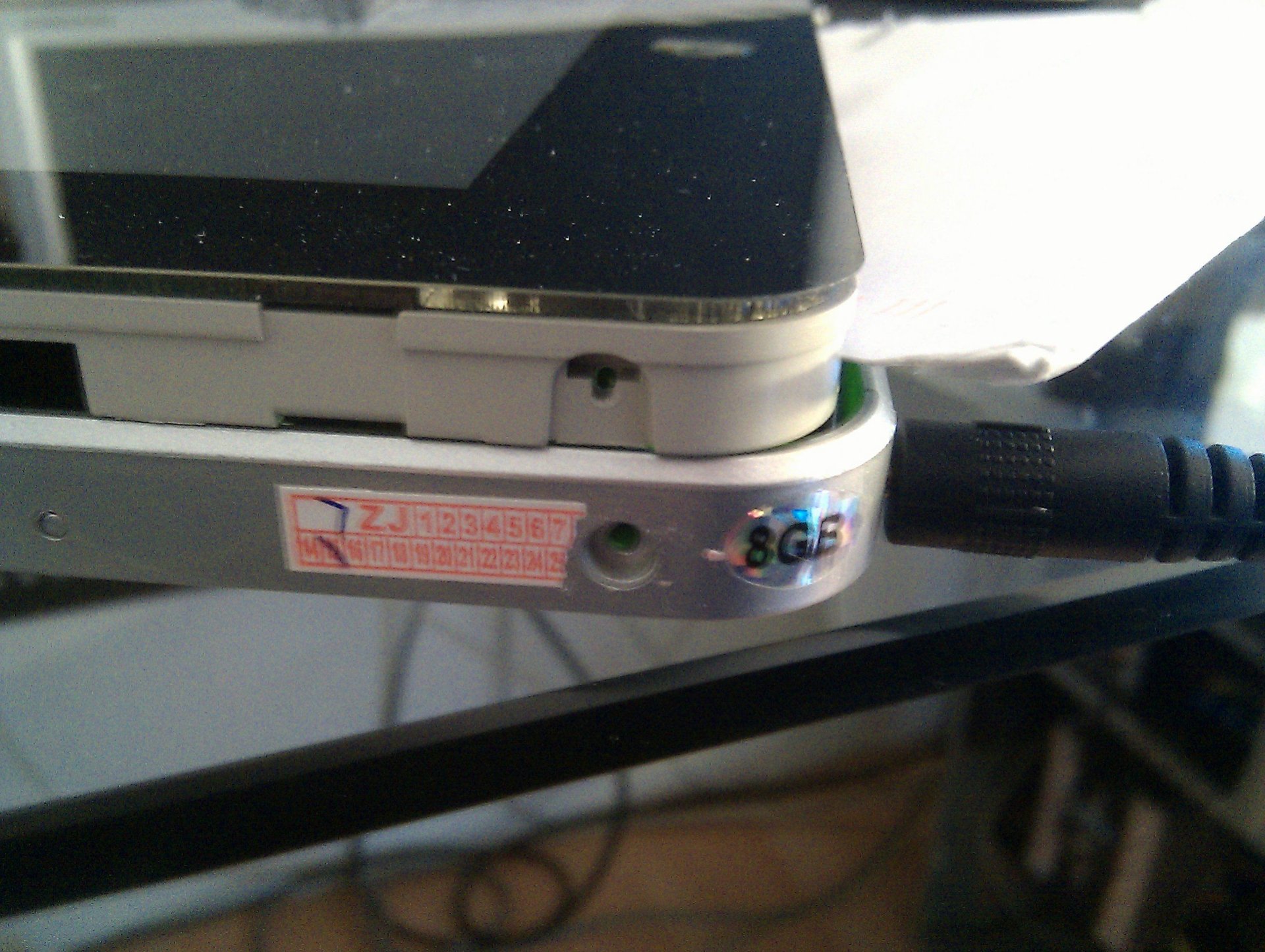

- Die 4 darunterliegende Schrauben entfernen, den Stylus rausnehmen.

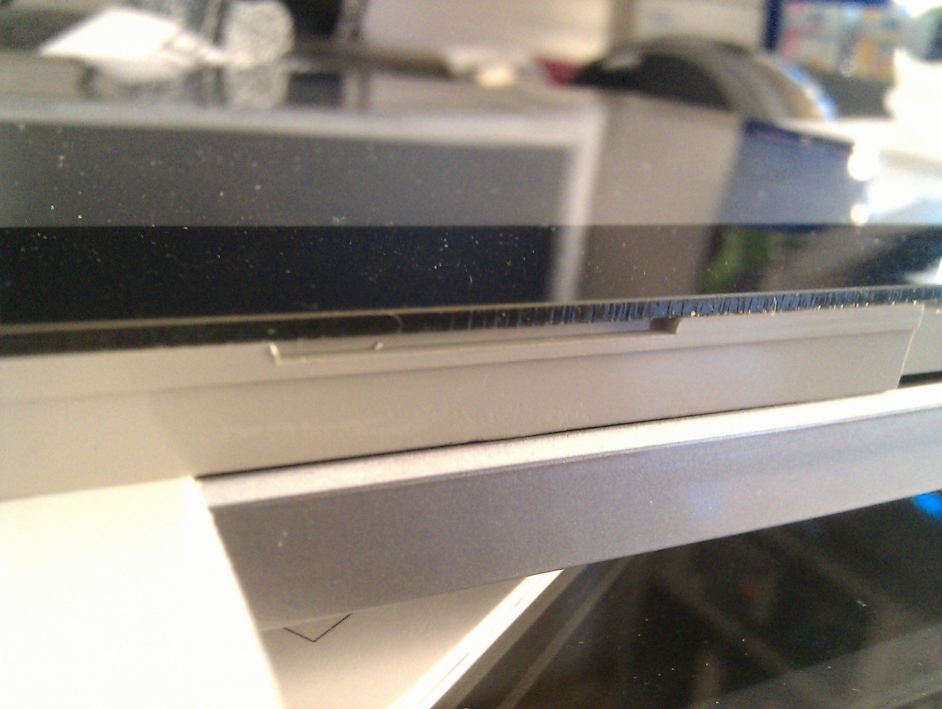

- Das Display wird durch jeweils einen Widerhaken mittig an jeder Kante am hinteren Gehäuse noch festgehalten. Das hintere Gehäuse (silber) muss etwas nach aussen gebogen werden, mit Fingernägeln oder einem ganz kleinen Schlitzschraubenzieher klappt das. Ich habe zu erst oben und dann links das Display ausgehebelt, dann kann man es diagonal (nach links oben) rausnehmen.
Das Display sollten unten am Gehäuse bleiben (stellt euch da virtuell ein Scharnier vor!) die dünnen Kabal zum Display sind recht kurz.
(Bild 4,5,6)

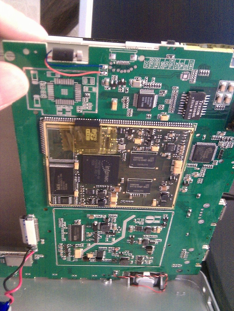

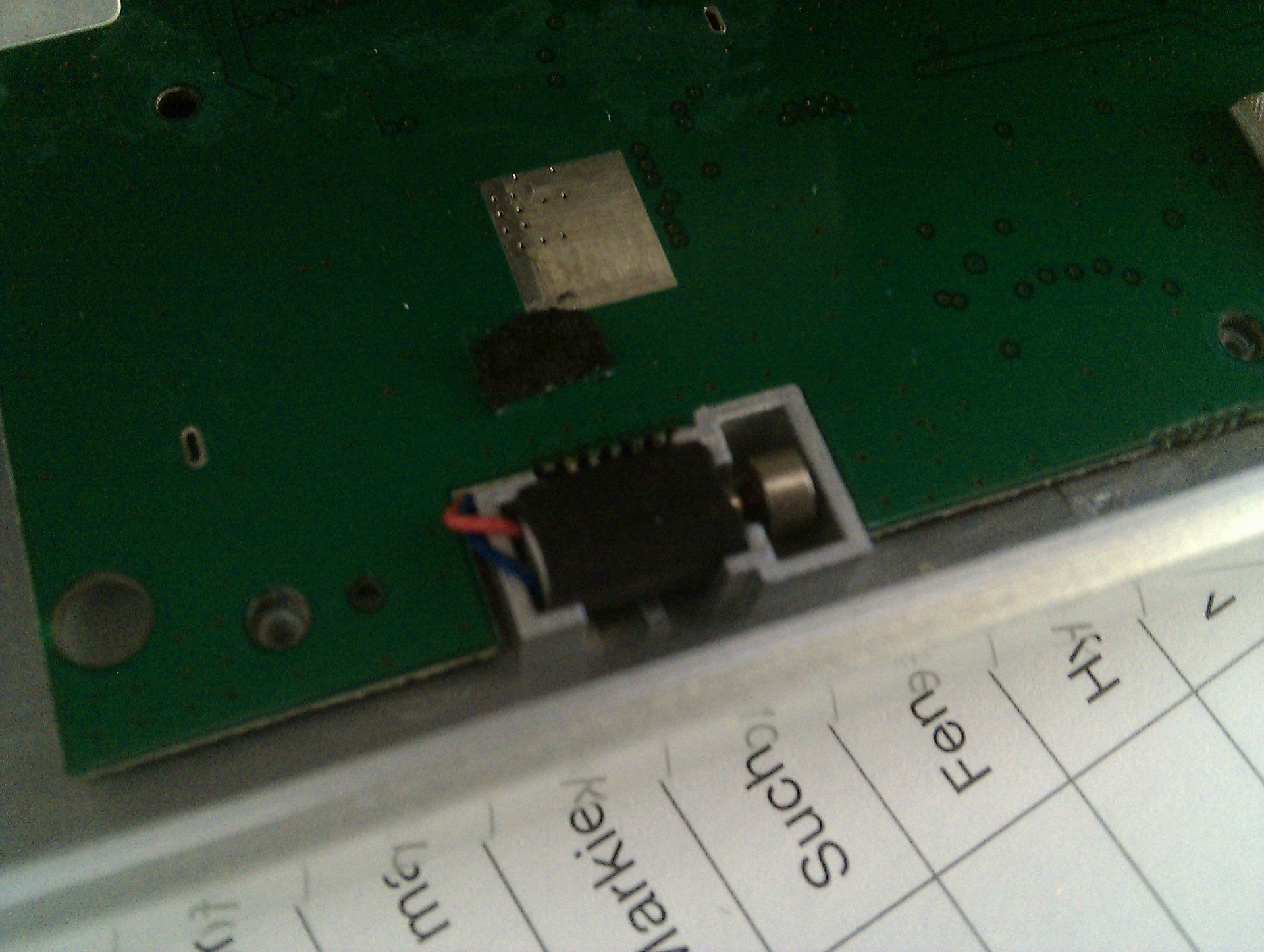

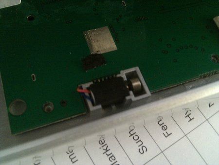

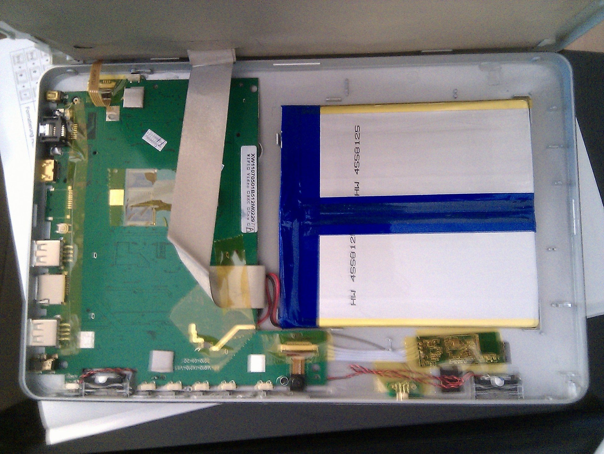

- Die Hauptplatine ist mit 5 kleinen Kreuzschrauben am Gehäuse befestigt, diese entfernen... Außerdem den Klebestreifen über der Wlan Karte und dem Vibrationsmotor entfernen.
(Bild 7)
Nun kann die Platine vorsichtig rausgenommen werden, bei mir war sie noch mit dem Mini HDMI Anschluss am Gehäuse eingeklemmt, einfach vorsichtig dran wackeln und schauen wo es hängt...
(Bild 8)
Leider sind die Kabel des Akkus festgelötet also sollte man das Mainboard nicht einfach rausnehmen sondern immer auf die Kabel achten ;-)

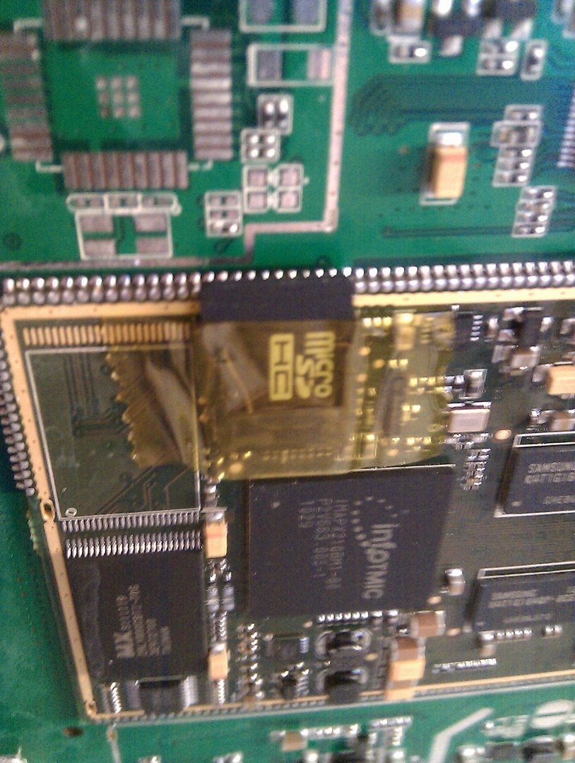

Der interne Speicher (MicroSD) ist auf der Unterseite des Mainboards verbaut und mit einem Klebestreifen fixiert.
(Bild 9, 10)
Am besten macht man das mit mind. 3 Händen, es ging auch mit 2, aber man sieht wie verwackelt die Fotos sind...
Zu der Speicherkarte, ich habe eine benutzte Karte auf der auch noch Daten waren eingesetzt. Wie erwartet wurde diese beim Flashen (ganz normale Methode, wie immer...) neu partitioniert und formatiert, also man muss keine Daten löschen, oder die Karte irgendwie vorbereiten.
