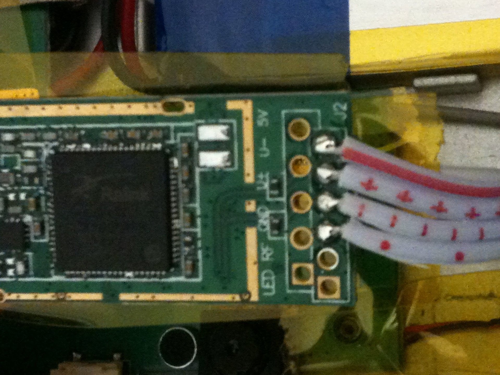

Zum Wlan...
Ich hab das mal fotografiert, das Wlan Modul ist meiner Meinung nach ein handelsüblicher Wlan USB Stick, kann mir das jemand bestätigen?
Auf den Foro sieht man Versorgungsspannung +5v und Ground sowie eine Daten + und - Verbindung.
Welche Wlan Treiber sind in den Tim Roms eingebunden? Die Wlan Karte könnte dann gegen eine höherqualitative ersetzt werden (evtl. ohne Treibertausch!)
