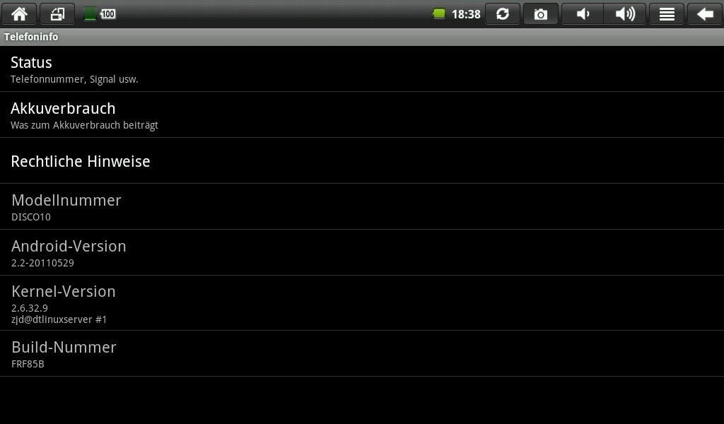

Folgende Daten hat mein Pad:
Modellnummer: DISCO10
Android-Version: 2.2-20110529
Kernel-Version: 2.6.32.9 zjd@linuxserver #1
Build-Nummer: FRF85B

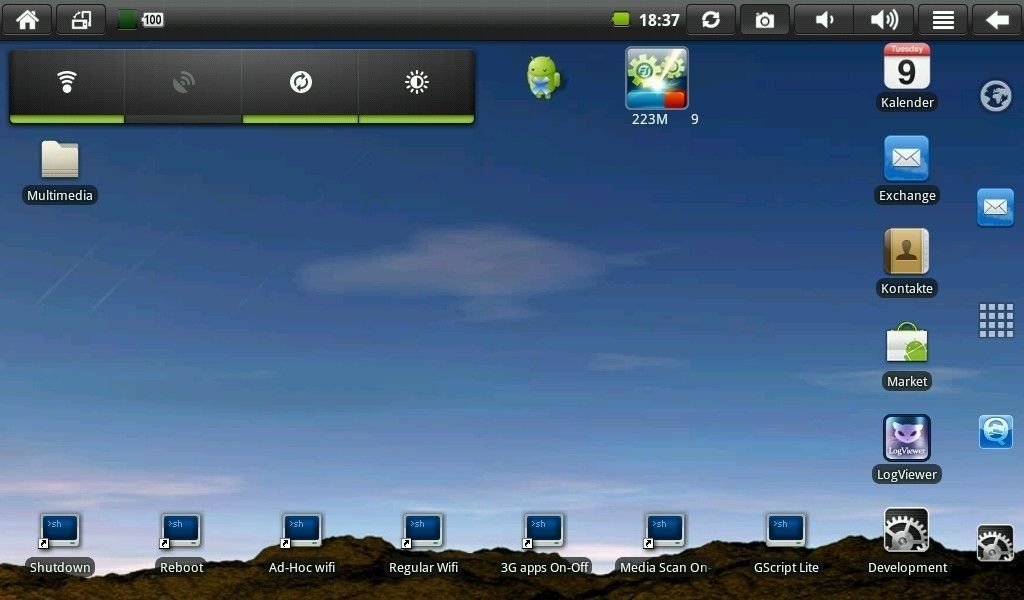

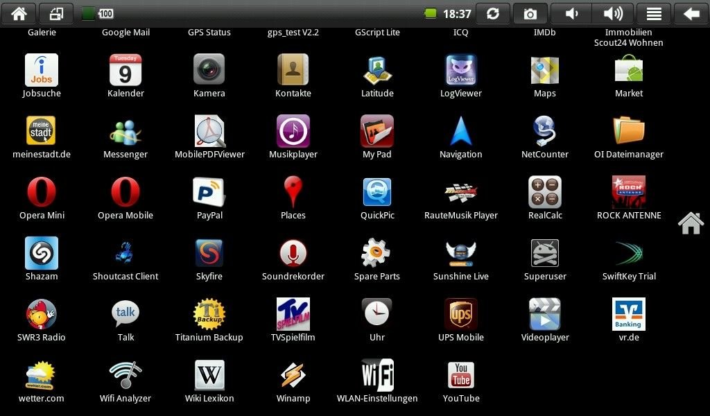

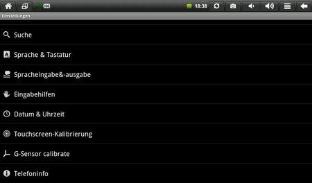

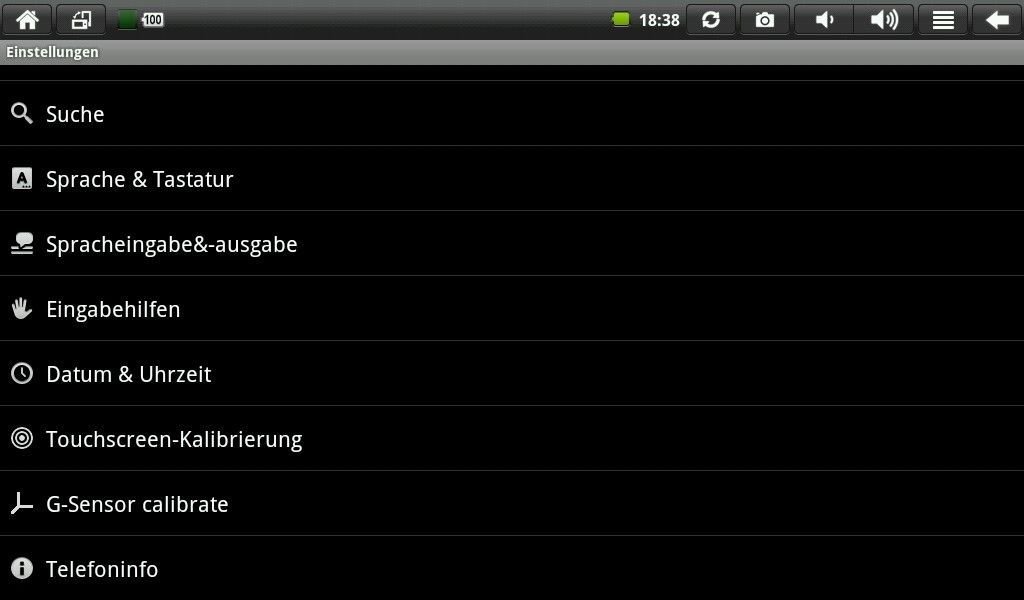

tu mir bitte ein gefallen und mach mal ein screenshot vom menü und poste ihn mal hier,.. möchte etwas gerne sehen,.. den das menü bitte nach ganz unten ziehen und dann ein shot machen
Ich wusste nicht welches Menü du meinst, daher mal alle...

Ok du hast noch definitiv 5a drauf. mach mal bitte jetzt folgendes,...
1. soft reset. power+menu+homebutten gleichzeitig drücken. dann sollte es neustarten und wieder auf werkseinstellung zurück setzten
1a. sollte es nicht auf anhieb klappen, dann neustarten (manuell) nach dem es neustartet SEHR SCHNELL schritt 1. durchführen.
dann sollte die meldung kommen das es zurück gesetzt wird.
