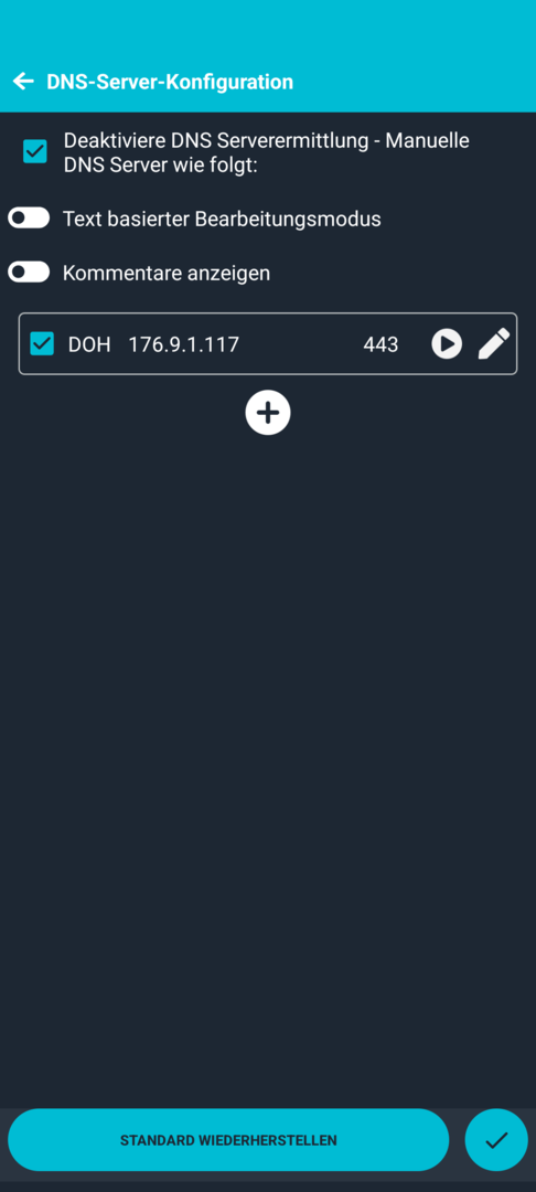

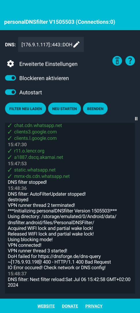

@The Big1 poste bitte mal einen Screenshot.
Manuelle DNS-Serverermittlung hast du aktiviert?
Reaktionen: The Big1
@orgshooter
Gelöst! Ich musste die ~ entfernen UND nach jede dns andresse eine zeile abstand machen

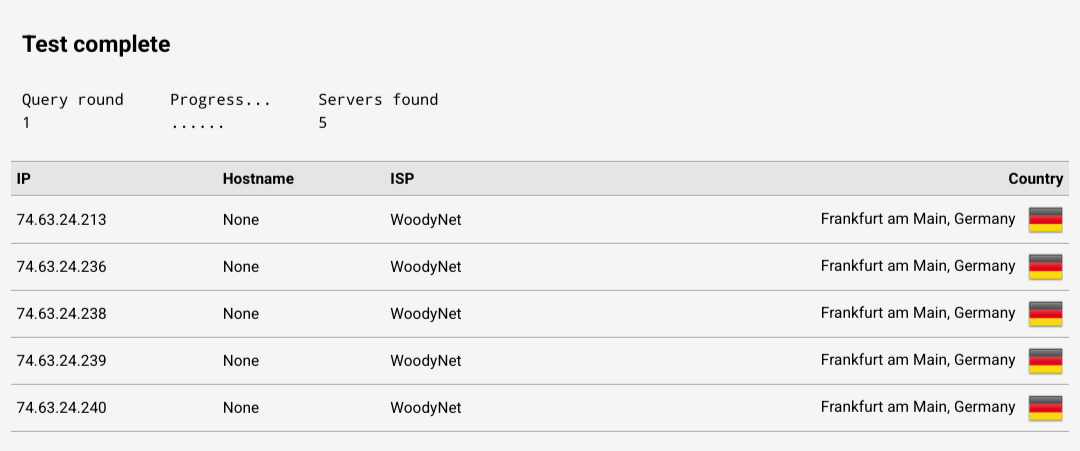

Ist es normal das man trotzdem "Woodynet" angezeigt bekommt bei dnsleak test?
Habe als dns zb dnsforge eingestellt,jedoch zeigt es bei mir dieses "woodynet" an.
(WiFi & Mobile daten)
Kann mir einer sagen ob es "normal" ist oder ich ein dnsleak habe?1000051336.png
@The Big1 welchen Browser nutzt du?
Nutzt du einen zusätzlich Blocker im Browser?
Nutze Mull aus fdroid mit ublock addon
Hat sich erledigt,lag am Mull Browser.
Ich weis nicht warum aber nach deinstallieren und wieder installieren zeigt dnsleak den richtigen DNS Server an.
