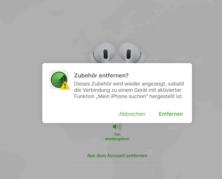

so, iCloud Passwort hatte er natürlich vergessen, bzw. das was er sich aufgeschrieben hatte war falsch.
Also eben aus der Ferne ihn irgendwie angeleitet das Passwort der Apple ID über sein iPhone zu ändern.
Nachdem das geklappt hat konnte ich unter
icloud.com/find
die Geräte sehen u.a. auch die AirPods.
Dort hatte ich dann die Möglichkeit "Aus dem Account entfernen".
Dies mit klick auf "Entfernen" und danach Eingabe des Apple-ID Passwortes bestätigt.
Danach waren sie nicht mehr unter icloud.com/find zu sehen.
Das müsste doch reichen?
Verbinden lassen sie sich ja mit anderen Geräten, es ging ja eigentlich nur darum, dass sie auch mit aktuellen Apple Geräten verbunden werden können und zu "Wo ist?" mit einer anderen Apple ID hinzugefügt werden können.

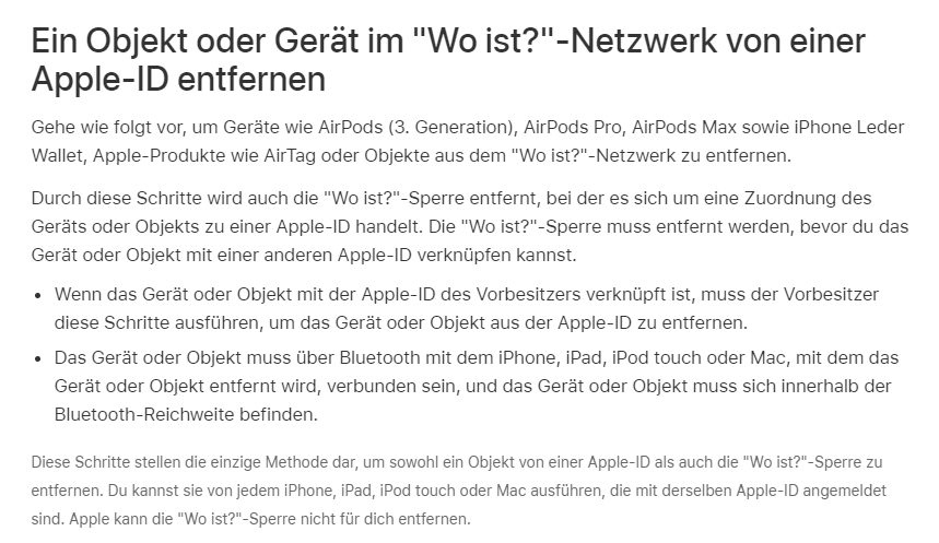

Denn Apple schreibt, dass es nur mit der "Wo ist?" App auf einem iOS/MacOS Gerät möglich wäre und das Zubehör über Bluetooth verbunden sein müsste.
Ich hoffe einfach mal das es so reicht, was anzunehmen ist und werde die AirPods nachher wegschicken.

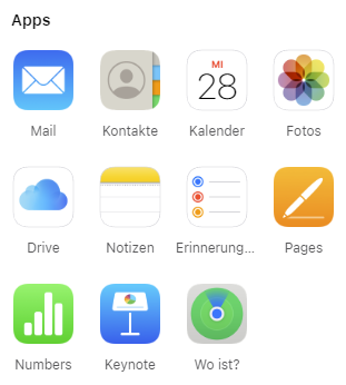

icloud.com/find heißt zwar anders, ist doch aber "Wo ist?" oder?
unten rechts das Symbol auf icloud.com, welches zu icloud.com/find führt.

Mein Vater hatte vorhin in seinem iPhone nachgesehen, da waren die AirPods in der "Wo ist?" App drin.
Er fragte dann ob er sie dort entfernen soll.
Auf mein "Ja" kam dann nichts ...
Die sind dann von allein aus der App verschwunden, die hatte sich wohl beim ersten aufrufen nicht schnell genug aktualisiert.
Entfernung über die iCloud im Browser ist also genau wie beim iPhone/iPad auch bei den AirPods (Pro) möglich.
