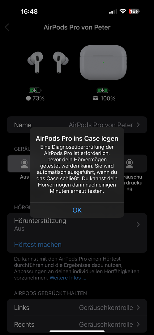

Hallo, habe auch die AAP2 und wollte diesen Hörtest machen. Aber leider bekomme ich immer einen Fehler angezeigt das erst eine Diagnose gemacht werden muss im case. Weiter komme ich also nicht… genauso bekomme ich das update auf 7/21 nicht bin auf 7/19.
egal was ich bist jetzt versucht habe, ich kann keinen Hörtest machen, und kein Update

Ich habe aktuell die 7B19 drauf. Daran sollte der Hörtest also nicht scheitern. Was meinst du denn mit "Diagnose im Case"? Kannst du mal einen Screenshot der Meldung machen und hier posten. Bei mir wurde nur der Passtest (also, ob die AirPods Pro 2 gut im Ohr sitzen) und der Umgebungsgeräuschtest durchgeführt. Und man musste vorher noch ein paar Fragen bzgl. des Alters, vorhandener Allergien und der Hörbelastung beantworten.

Hallo und Danke erstmal für die Antworten …Screenshot siehe den Fehler, dieser kommt immer wieder ich komme erst gar nicht in den Versuch den Hörtest zu machen.Zum update Problem kann ich nur sagen das ich es genauso gemacht habe wie ihr hier empfohlen habt….leider ohne Erfolg

Hm. Hier und hier haben auch Betroffene von dem Problem berichtet. Eine konkrete Lösung habe ich aber leider nicht gefunden.
EDIT: Hier wurde aber wohl gesagt, dass man die Aufsätze auswechseln solle. Und hier hieß es, dass es nach einem Trennen und erneuten Verbinden der AirPods Pro klappte.

Ja, im Zweifelsfall die AirPods mal resetten und neu koppeln.
Kannst du denn andere Funktionen der AirPods denn konfigurieren (zB personalisiertes Spatial Audio) oder kommt da auch die besagte Meldung?

Ich danke Euch für die vielen Tipps, leider habe ich diese auch gefunden und auch probiert brachte leider nix. Habe jetzt an zig verschiedenen Geräten versucht ein Update zu bekommen. Egal ob iPad oder anderem IPhone leider ohne Erfolg. Denke das ich vielleicht defekte Kopfhörer habe 😏
Reaktionen: Daichink
Dann scheint in der Tat mit deinen AirPods etwas nicht zu stimmen.
Hast die mal zurückgesetzt?
Nicht nur einmal
Ich will dir keinen Floh ins Ohr setzen - aber hast du mal überprüft, ob die AirPods Originale von Apple sind? Es wäre nicht das erstemal, dass gut gemachte Fälschungen im Umlauf sind
Wobei Apple aber mit dieser Fehlermeldung zeigt, dass dieses Problem auch mit den originalen AirPods Pro auftauchen kann. Ansonsten gäbe es diese Meldung ja erst gar nicht.
Habe die Kopfhörer wieder zurückgegeben, es hat mich doch einfach viel zu sehr genervt. Werde mir bei Gelegenheit bei einem guten Preis neue kaufen und hoffen das dann alles so klappt wie es soll…
