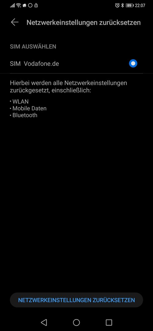

@Ercanari1991
Screenshot_20200111_220749_com.android.settings.jpgVielleicht hilft dies, bevor Du alles zurücksetzt?
