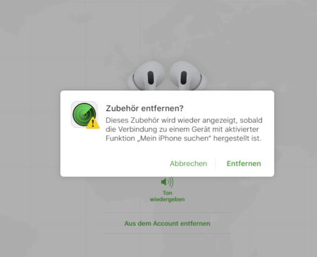

Nachdem das geklappt hat konnte ich unter
icloud.com/find
die Geräte sehen u.a. auch die AirPods.
Dort hatte ich dann die Möglichkeit "Aus dem Account entfernen".
Dies mit klick auf "Entfernen" und danach Eingabe des Apple-ID Passwortes bestätigt.
Danach waren sie nicht mehr unter icloud.com/find zu sehen.
Das müsste doch reichen?

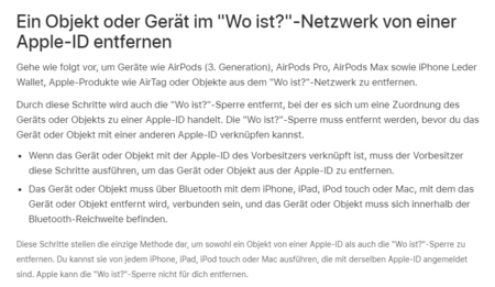

Denn Apple schreibt, dass es nur mit der "Wo ist?" App auf einem iOS/MacOS Gerät möglich wäre und das Zubehör über Bluetooth verbunden sein müsste.

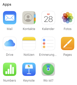

icloud.com/find heißt zwar anders, ist doch aber "Wo ist?" oder?
unten rechts das Symbol auf icloud.com, welches zu icloud.com/find führt.
