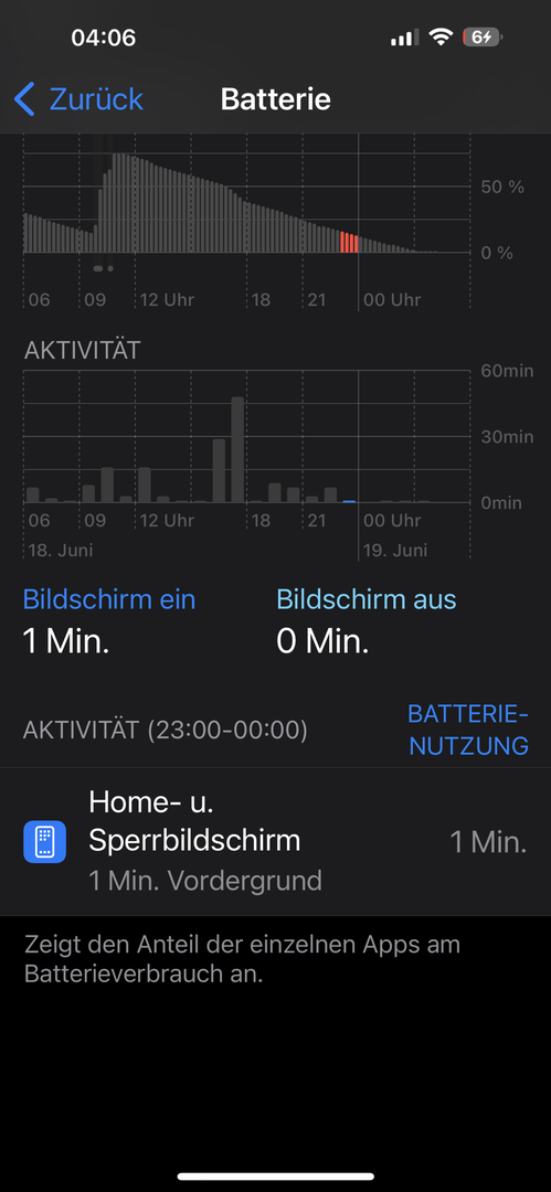

Gestern Abend um 22:30 mit 18% eingeschlafen. Heute Morgen um 4:00 wach geworden um mal auf Toilette zu gehen(ja bin alt😎) und das Handy war aus. Wann es tot war kann ich nicht sagen aber 18% ist Wahnsinn.
In der Anzeige steht aber auch kein Verbraucher außer Display und AOD was aber nicht stimmt da deaktiviert.

Ich habe mein iPhone die ganzen Jahre die ich Apple habe noch nie neu aufgesetzt...stelle immer alles aus iCloud wieder her und meine Akku Laufzeit ist - jetzt beim 14 PM - absolut top. Was ich damit sagen will: Ich glaube nicht, dass das neu aufsetzen dir helfen wird. Ich denke eher, dass es hier an irgendwelchen Einstellungen liegen dürfte die vermutlich im Hintergrund dann das Handy "leer saugen".

In welchem Zustand war das iPhone über Nacht, Fokus, Flugmodus oder ganz normal liegend? AoD war über Nacht aus?
Ja irgendwas stimmt da bei dir nicht.
