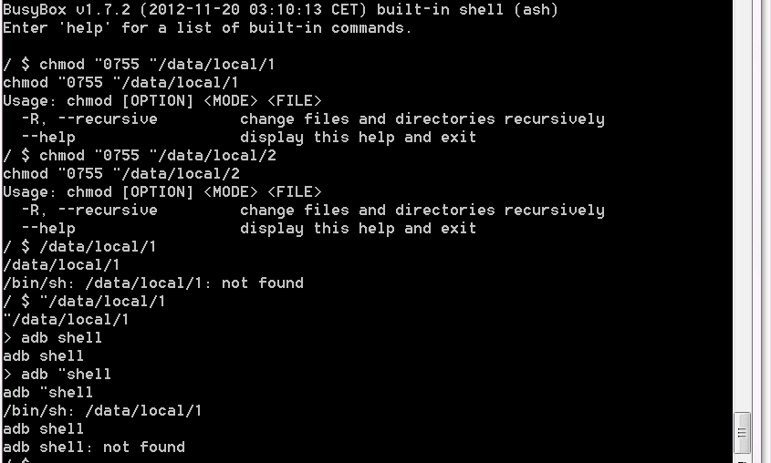

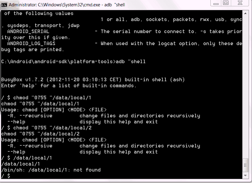

Schein geklappt zu haben,aber nach dem ich /data/local/1
eingegeben habe ,steht in der kommandozelle "not found"
Was mach`ich jetzt?

ich zitiere mal aus der Anleitung :
"***INITIALER ROOT***
Für das Rooten von einem System aus wo vorher kein Root drauf war, bitte die folgende Anleitung Schritt für Schritt durch gehen und dafür die Dateien benutzen welche eurer Version entsprechen.
Für den initialen Root benötigt man zusätzlich noch die folgenden Dateien:
gen9_enable_sde.zip
Link
1. Vorbereitung
Als allererstes muß im Tablet USB Debugging aktiviert werden.
so und in dem Link ... findest du nach dessen download 3 Dateien...
eine die 1 heisst
eine die 2 heisst
und eine enable_sde.bat
diese Dateien 1 und 2 sind es , wenn in der ANleitung von 1 und 2 geschrieben wird.
LG AOD

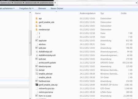

Hab die Dateien geladen und in den Ordner .../platform-tools geschoben.
Trotzdem kommt die Fehlermeldund "not found"

Aber die Anleitung hast du gelesen oder ?
HIer noch mal ein Zitat daraus ...
Dann nehmt ihr die Dateien 1 & 2, welche ihr am Anfang gedownloadet habt und tut sie in den Ordner eurer Android SDK Installation. Also z.B. denselben den ihr oben in der Kommandozeile seht.
"C:\Programme\Android\android-sdk\platform-tools"
Das gleiche macht ihr mit der zip Datei "gen9_enable_sde.zip".
2. Übertragen Dateien und Temp Rooten
Geht nun zurück in die Kommandozeile welche ihr noch offen habt und gebt folgendes ein.
adb push 1 /data/local/
adb push 2 /data/local/
Hierdurch werden die Dateien auf euer Gerät geschoben.
Sollte dies nicht der Fall sein, so überprüft bitte ob ihr im richtigen Ordner euere Installation seid.
Sollte es also nicht funktionieren, wechselt ihr in der Kommandozeile nach:
"C:\Programme\Android\android-sdk\platform-tools" und führt die adb Befehle dann aus.
Lies dir einfach mal in Ruhe die Anleitung durch, Notfalls drucke sie aus und arbeite
sie Satz für Satz durch....
LG AOD

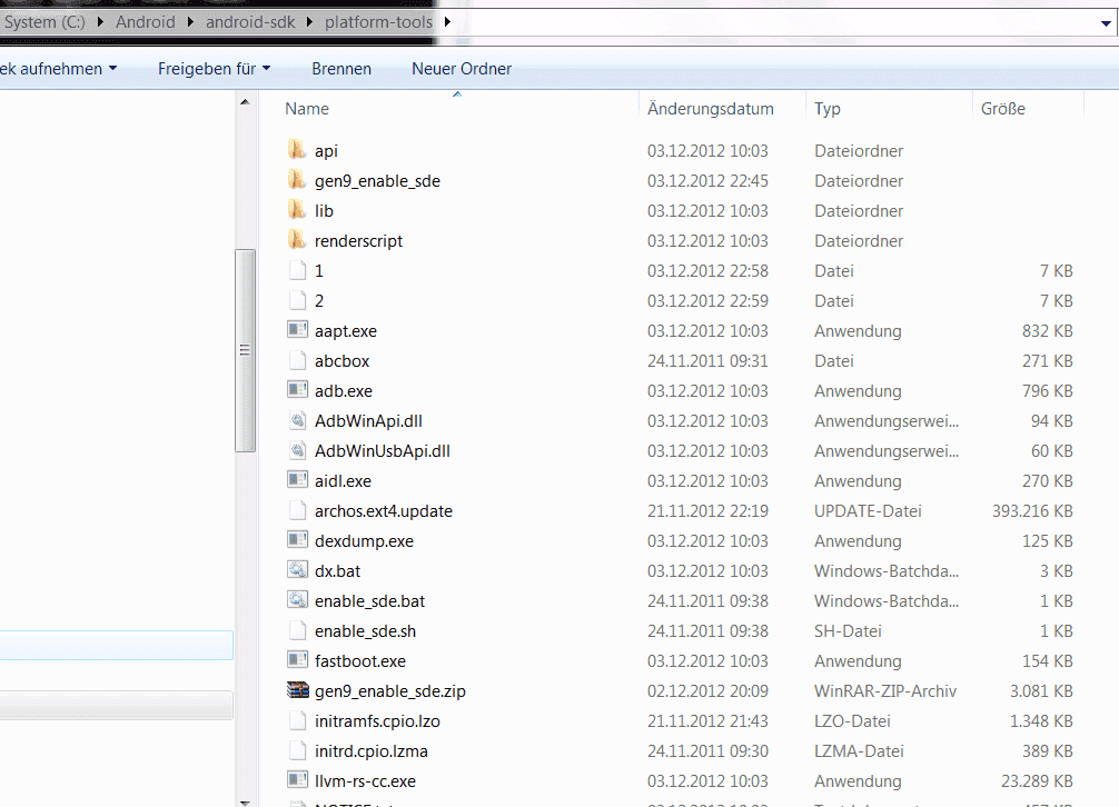

Seit Gestern Abend mache ich nichts anderes,als die Anleitung zu lesen.Du siehst auf dem Bild,dass die Dateien in dem richtigen Ordner sind.
Kannst du mir nicht einfach sagen,was ich falsch gemacht habe?:sad:
du muss die Dateien so wie es in der Anleitung steht mit den Befehlen
und
auf das Tablet schieben ...
Reaktionen: wylot
4. Freuen, dass es so einfach war
Supruser ist drauf.Danke dir und entschuldige,dass ich dir die ganze Zeit auf dem S... gegangen bin.

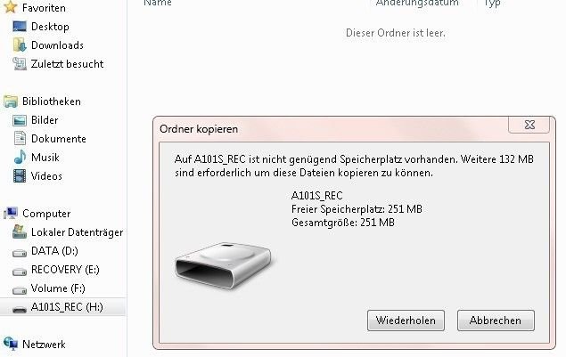

Ich glaube ich habe alles gelöscht und wahrscheinlich das Wechsellaufwerk unter Windows mit Fat formatiert. Jetzt habe ich das Archos im Recovery Modus mit Format System in den Format Disk? Zustand gesetzt und mit Reset Android & Storage bestätigt. Setting up data...;Formating data Disk, Please wait; Setting up data:done und wieder in Recovery Ausgangsmenü.
Klicke ich Developer Edition Menü, dann in Flash Kernel and Initramfs, dann soll ich zImage und initramfs.cpi.lzo in das Archos kopiere. Das habe ich gemacht und auf ok bestätigt. Möchte ich das File "archos.ext4.update (402MB) in das Archos kopieren dann ist nur ein Speicherplatz von 251MB zur Verfügung. Siehe Anhang als jpg Datei.
Ich glaube das wars mit meinem Archos 101 G9. Es ist bestimmt nur noch für den Schrott zu gebrauchen.

Nun mal halblang ... wenn du ins Recovery Menü kommst ist das schon mal die halbe Miete.
Ab diesem Punkt machst du bitte alles so wie es in der Rootanleitung steht ab Abschnitt 3.
Sprich unter Developer Edition Menu den Punkt Remove Android Kernel auswählen.
Ab nun wird eine Ramdisk erstellt, auf die du unter Windows Explorer zugreifen kannst.
Hier hin kopierst du die von mir oben genannten zwei Dateien, dann mit (OK = Power)
bestätigen.
Das Tablet startet nun neu mit der neuen gerooteten Version.
Ansonsten installiere unter dem Menüpunkt Update Firmware vorher die von Archos zu
downloadende Firmwaredatei für das 101 G9.
LG AOD
