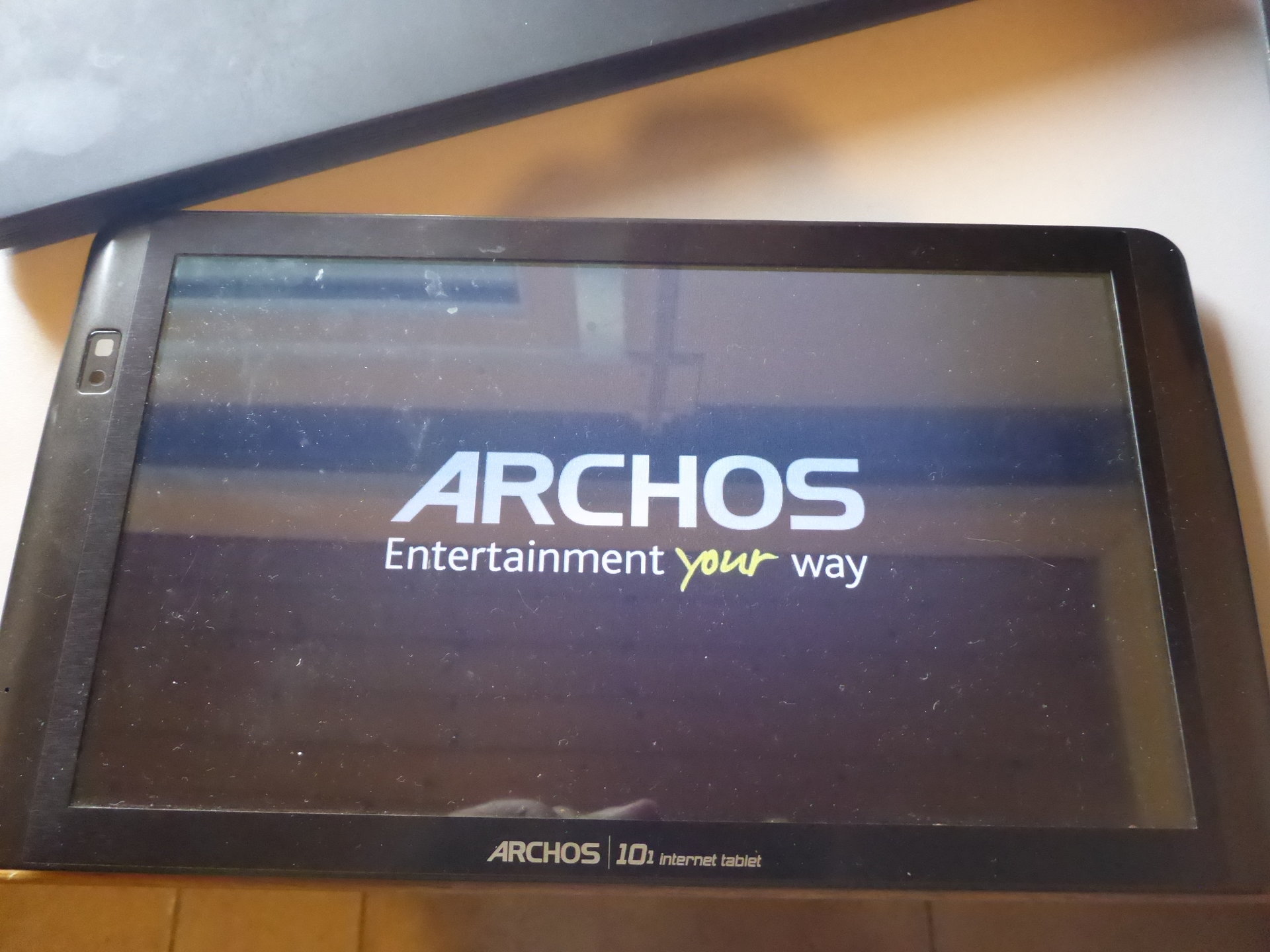

ich habe kürzlich ein altes, aber praktisch unbenutztes A101IT geschenkt bekommen 🙂 Aber leider schaffe ich es - trotz der detaillierten Anleitung - nicht, ein neueres Cyanogenmod zu installieren. Allerdings konnte ich der Anleitung auch nicht 100% folgen (s.u.), da mein Recovery Menu etwas anders aussieht. Nun zeigt das Tablet nach dem letzten Reboot dauerhaft den Startbildschirm ("Archos Entertainment your way") an.

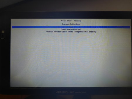

- Developer Edition Menu existiert, aber Unterpunkt "Export Data Partition" fehlt. Ich vermute, das ist das Problem

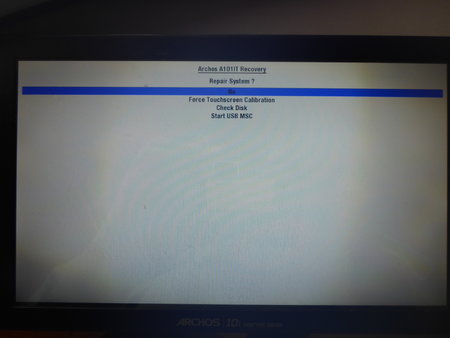

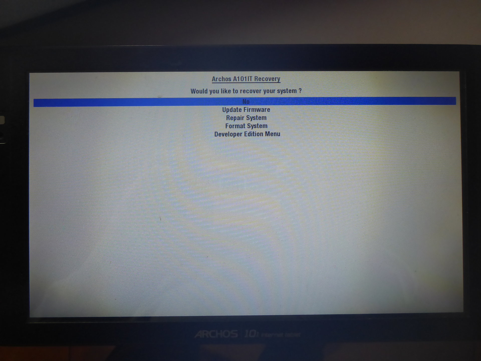

nochmal hallo,
der Klarheit halber: ich habe alle Schritte wie beschrieben ausgeführt. Ausnahme ist der "Export Data Partition", den es bei mir nicht gibt. Stattdessen habe ich "Repair System -> Start USB MSC" genommen. Ich vermute, dass damit aber eine andere Partition auf dem PC gemountet wird (siehe Punkt 5+6 oben). Hier noch einige Screenshots der Recovery Menu Einträge und des aktuellen Zustands
Vielen Dank nochmal!
das Problem ist gelöst :) Nachdem ich irgendwo gelesen habe, dass Archos verschiedene Modelle gleich nannte, habe ich es einfach mal mit der G8 Firmware probiert und - trara - es hat auf Anhieb geklappt.
