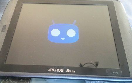

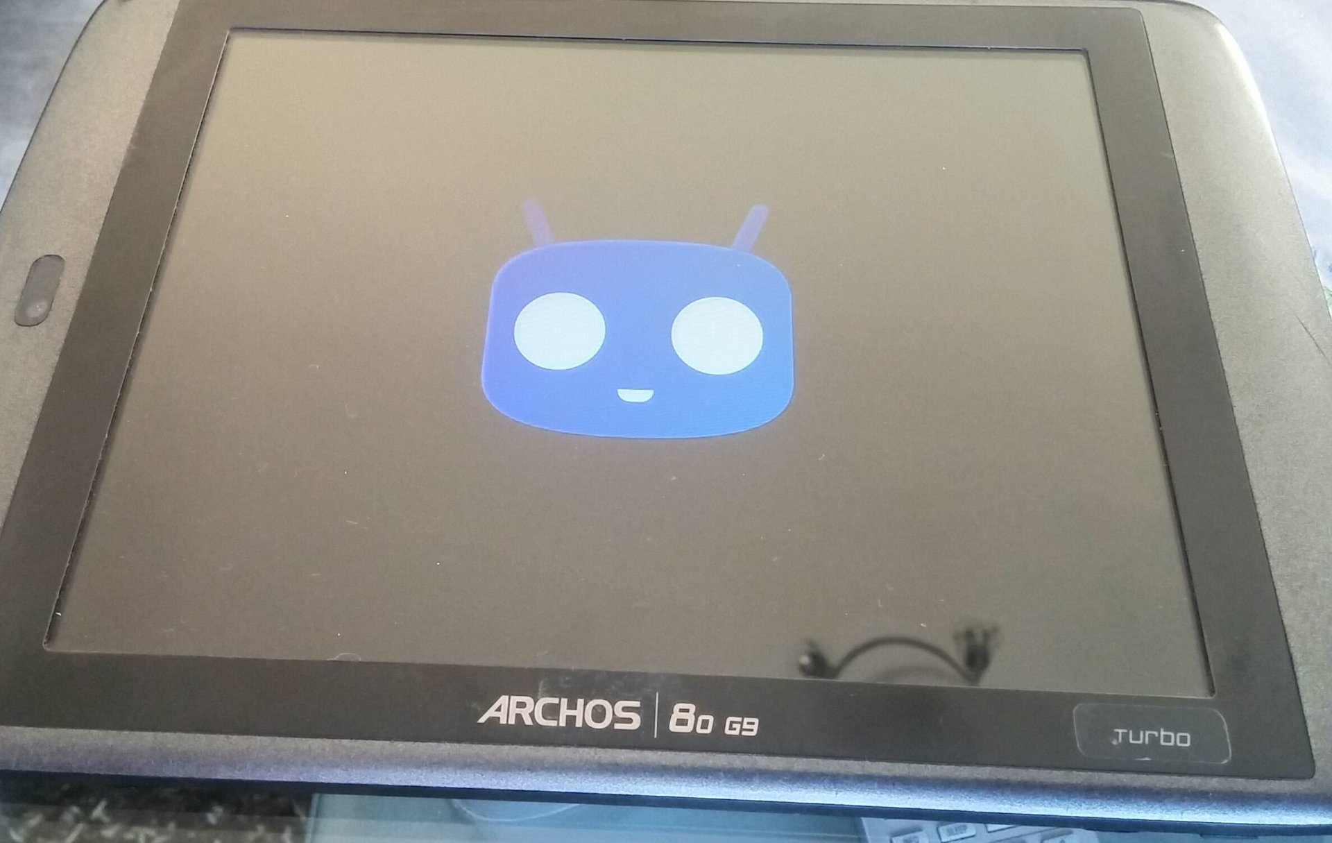

ich hänge seit 2 stunden in dem screen fest. :( wie kann ich das tablett ausschalten oder neu starten?
Hatte ich nach dem ersten Start auch.
Einfach die ei schalttaste ganz laaaange gedrueckt halten, dann scha'tet er ab.
Dann wieder einschalten u d 10 min warte.
