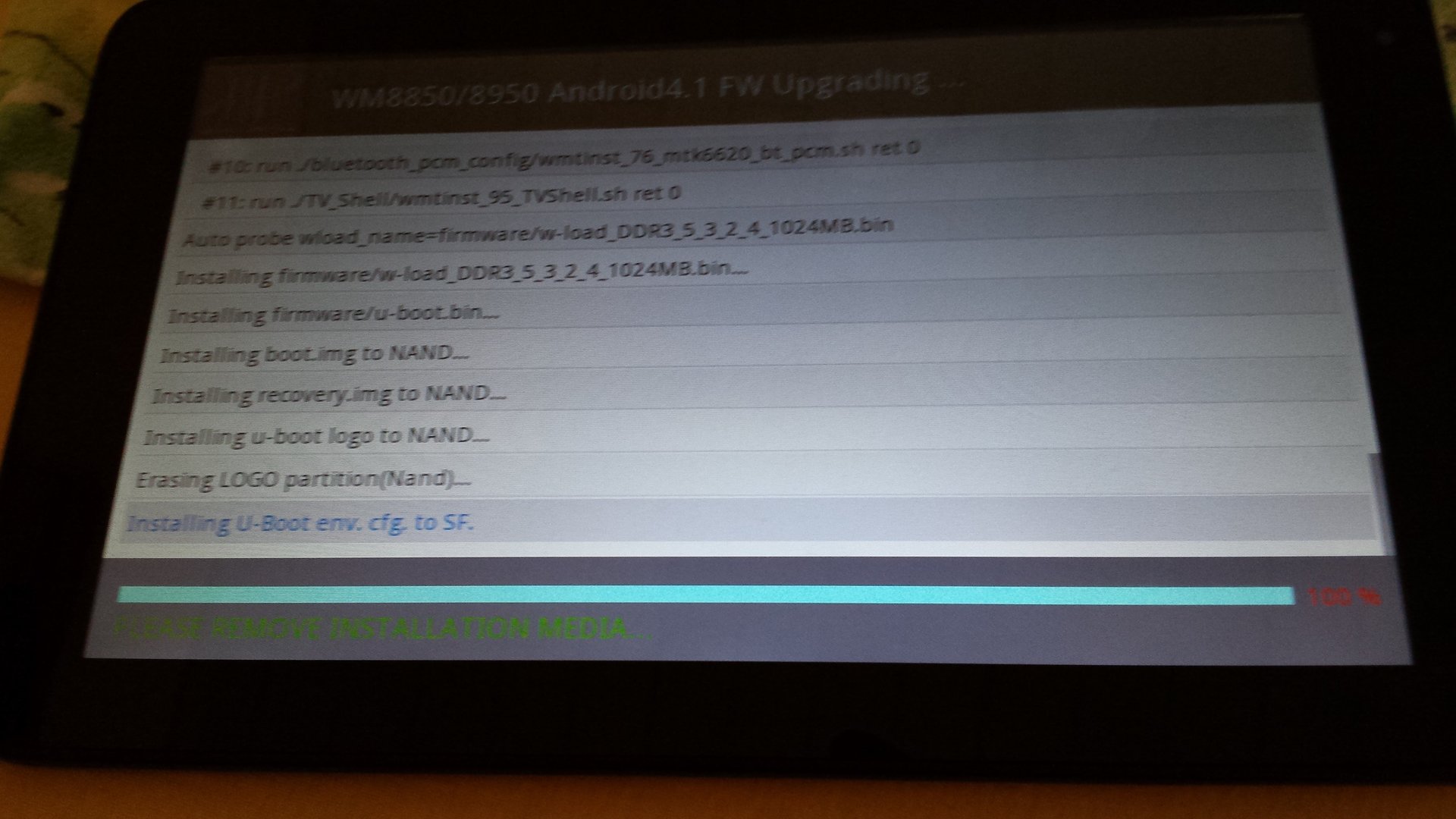

jetz hab ich aber trotzdem ein problem,,,hab runtergeladen,alles auf sd karte gemacht,,,er hatts instaliert,ist bei 100prozent aber es steht etwas darunter siehe scrreenshot was muss ich da tun
jepp da steht please remove the installationmedia > Bitte entfernen Sie die Installationsmedien
also sdkarte heraus nehmen und tab startet neu
