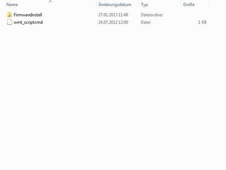

wie sieht der Inhalt deiner SD-Karte aus? am besten mal ein Screenshot davon.
so sieht der Inhalt einer SD-Karte aus beim flashen
