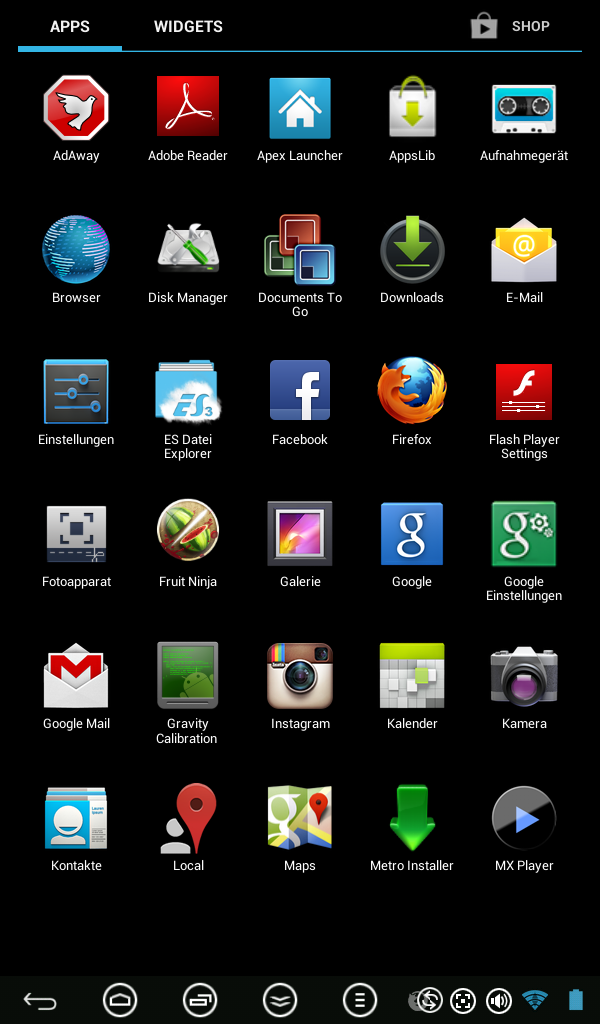

Auf Apps klicken Dort auf Graviti calibration das ist das tool.
Unter Einstellungen findet man es nicht.
