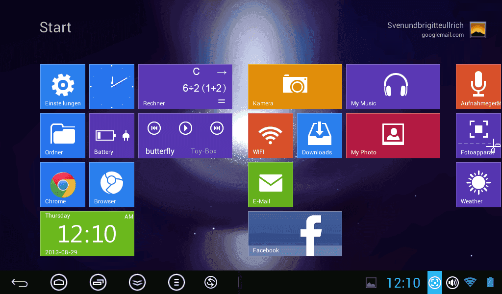

Warum 8.x ? Ganz einfach die Firmware ist die vom Mai 2013 Von Mapain
und nicht nur das, Auch die Metro UI ist mit dabei, wenn das nicht gefällt
kann den Apex Luncher den ich hinzugefügt habe alternativ verwenden.
Man Kann die Merto Ui auch Komplett deinstalieren was dann Stock Luncher
oder Apex Luncher Übrig läst.

Ps Metro Läst sich auch deinstalierern, dann Orginaluncher + Apex
jeder wie er es mag.

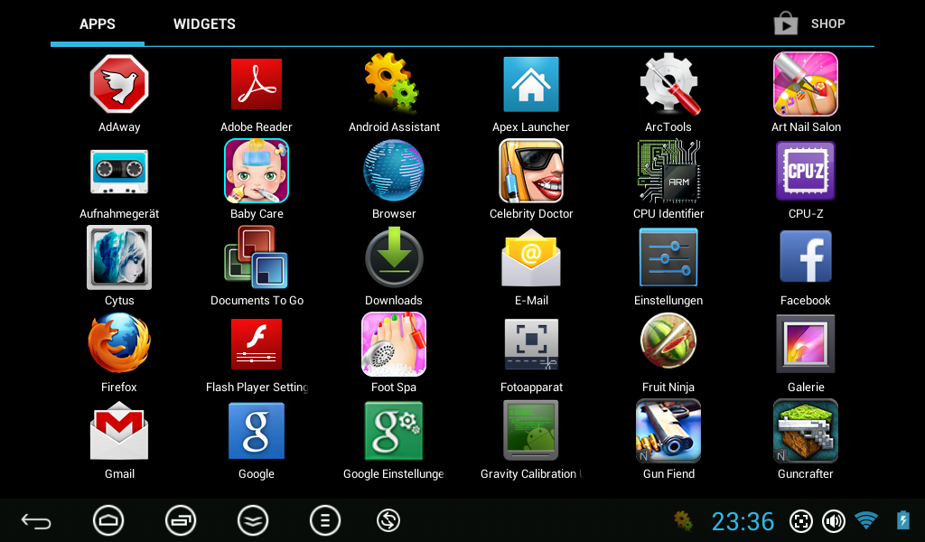

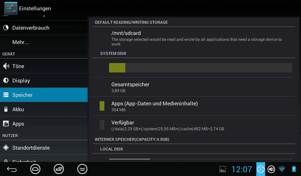

Anbei häng ich noch Paar screenshots. Wie das flashen geht
sie Howto jelli Bean. Oder kurz,

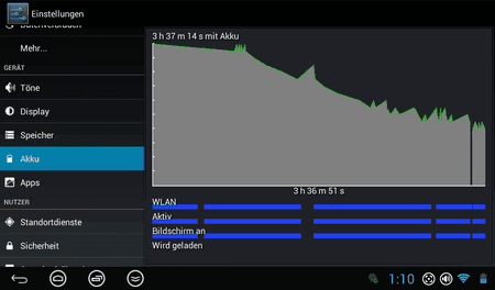

- Rein subjektiv zieht diese Version stärker am Akku als die Ultimate 2.

Die Akkuanzeige braucht paar lade entladezyklen um korrekt anzuzeigen, direkt
nach flash ist sie praktisch doof und dauert etwas. Mx-player ist drauf das Google da sagt ist nicht, mir klar liegt im Rom bereits.

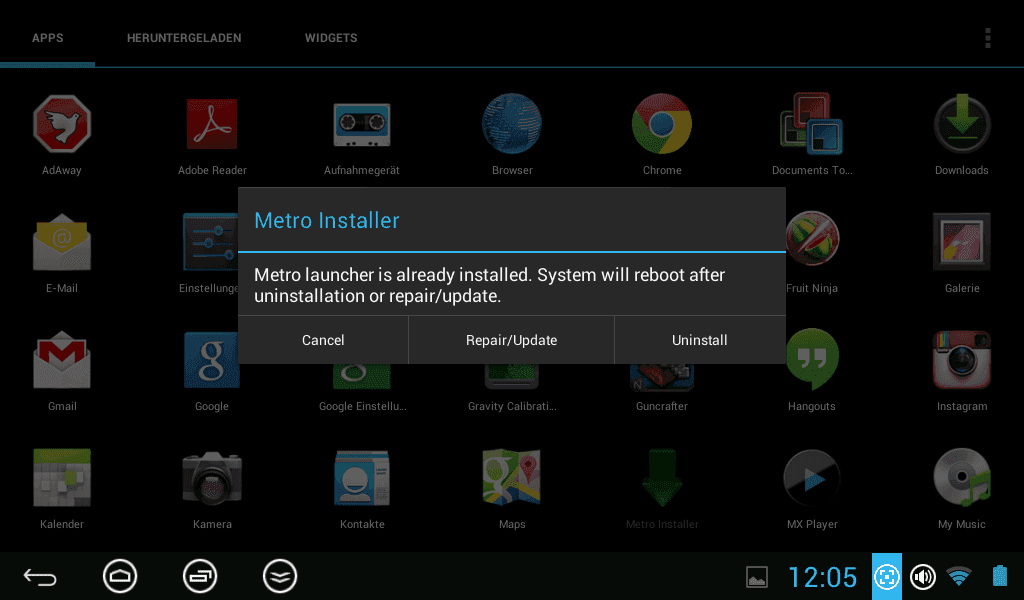

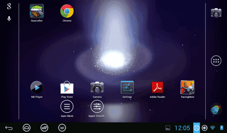

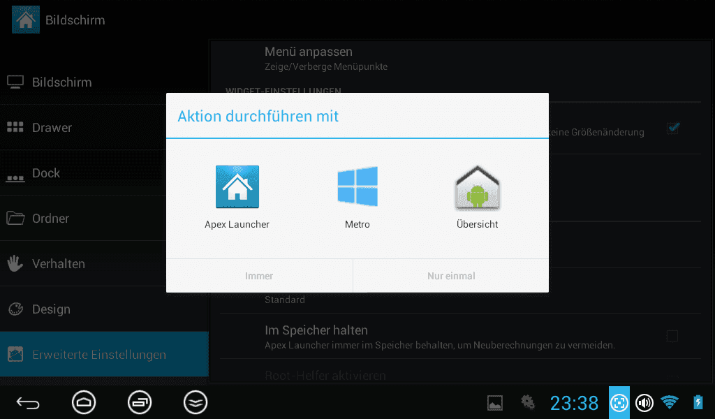

Den installer brauchte nur zum entfernen von metro.
Wobei der switsch zwischen metro und stock lunch er unten neben dem ausblenden der fussleiste zu betätigen ist.
Will ich den apex luncher muss metro nicht deinstlliert werden.
Wenn metro der derzeitige luncher ist , auf stock lunch er unten wechseln.
apps aufrufen dort auf apex klicken, das startet den apex, im apex luncher
auf appex Einstellungen ->erweiterte Einstellungen und unter default luncher
denn gewünschten auswählen. fertig deinstall von metro muss nicht sein nur um anderen luncher zu haben. Im Anhang die Vorgehensweise als Bilder.
