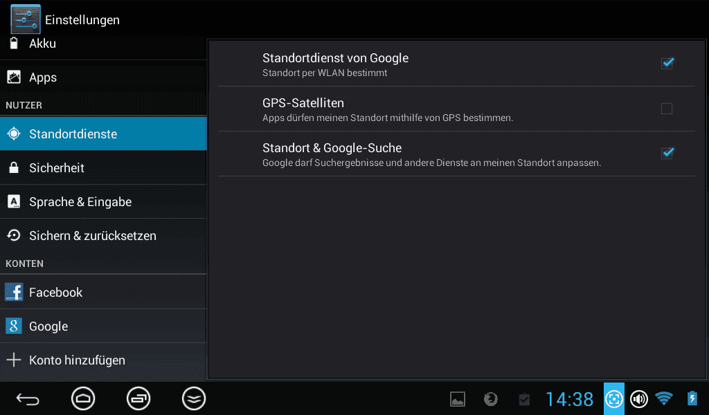

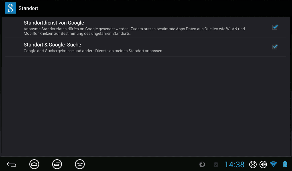

svenu schrieb:
Habe das in Version 8.2 gefixt...
Danke für die rasche Hilfe - alles funktioniert soweit, außer: Leider bei mir die Standortermittlung über WLAN auch mit der Version 8.2 nicht.
Gruß Achim
Hast du es auch aktiviert? Einmal unter Standorte bei Einstellungen und Einmal
im Google Konto.
Oder du fuehrst den Setupassistenten aus.
Einstellungen>Über dieses Tablett. ->Setupwizard beim nächsten booten......
Nein funtzt hier einwandfrei mit Maps und mit Earth.
Muss nur "erlaubt werden".
Alles sieht bei mir genau so aus, wie in deinen beiden Screenshots. Trotzdem funktioniert meine Standortermittlung nicht mehr, aber es gibt sicherlich schlimmeres und so werde ich die Standorte weiterhin manuell einstellen.
Danke und Gruß
Achim

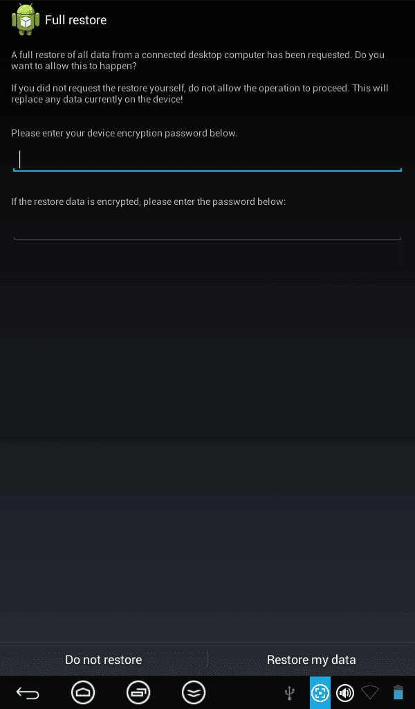

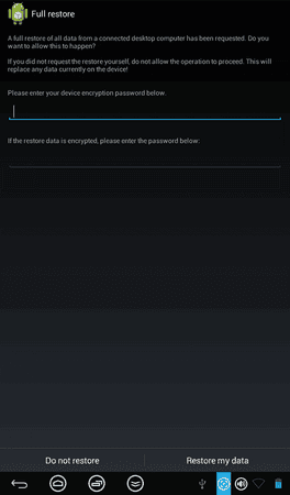

HAHA OTA Backup! Full Backup! Funtzt !
@Takilios wie wäre es , ich zieh gerade ein full backup.
so köntest du mit deinen 62 apps ein full restore machen! So würde dein Tap
taufrisch wie meins sein.
Backupprogramm mit Grafischer Oberfläche das auf adb aufsetzt hab ich als freeware gefunden.
Depug modus einschalten. Neuste google usb treiber.
restore druchführen fertig ist das volle ultimatia 8 für dich.
das gekasper mit 62 aps nervt. dann bügeln wir halt per usb dein tap zurecht. gut das ich die devolver tools hab. grafische oberfläche ist
besser.
uprigens "shared storage" ist die versteckte partition
die zieht grad mein rechner vom tap. :thumbsup:
Ich schnürre dann ein Packet für leute die Problemme mit 62 apps bei ultimate haben. so läst sich einfach per usb und pc das Upgrade auf 90 apps machen komplettrestore, grins

Screenpasswort! Ich hoffe das Packet bis heute Abend fertig zu haben und
Euch bebildert zu zeigen was zu tun ist.
Treiberinstall Windows. Vorbereiten des Typs etc.
Dann einspielen.
Dann habt ihr die apps wie alle anderen nicht per sdkarte drauf sonder wie das arnova
Update per image.
Arnova macht auf ZIP, Samsung original Google .IMG wir auf ADP.
Ich tueftel schon paar Tage an einen 90 apps update für die 61 APS Problem Kinder.
Die notwendigen Programme und Treiber hab ich bereits zusammengestellt.
Ein backup im Samsung Format inklusive Boot ginge auch, taugt aber nur zur Simulation.
Reaktionen: kuki77
Done. Das Hotfixpacked läd gerade Hoch.
Heute Abend dann der Tread dazu. Mit In Bild und schrift wie man es Aufspielt.
Hoffe die 61er Appler haben dann ein vollwertiges 90 App Ultimate und danach funtzt das mit den schreibrechten wieder.
Im Anhang mal ein Vorabbild. :drool:
