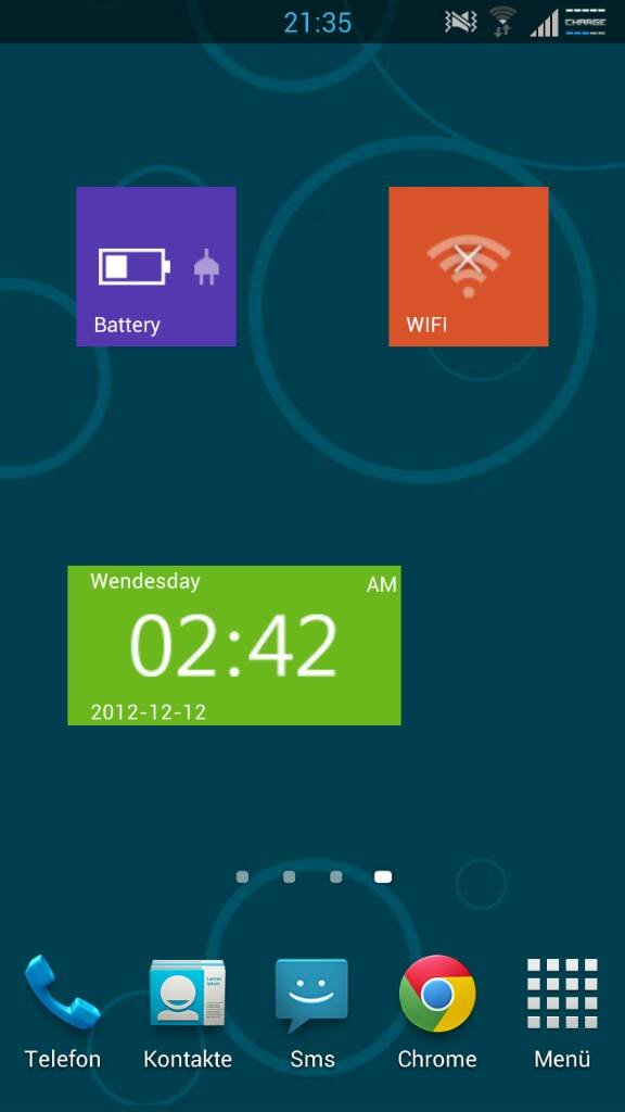

Hab ein paar Widgets und den Background auf meinem S3 zum Laufen bekommen

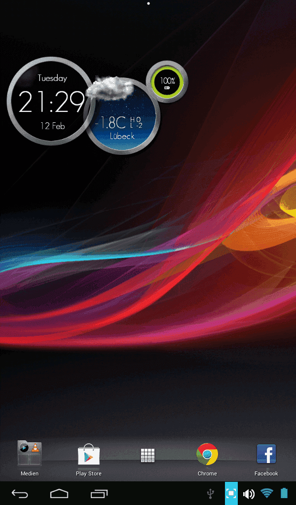

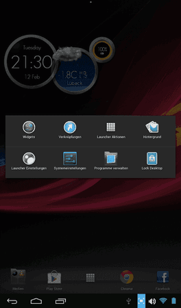

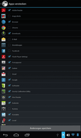

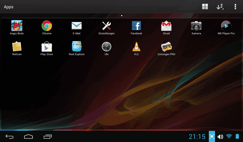

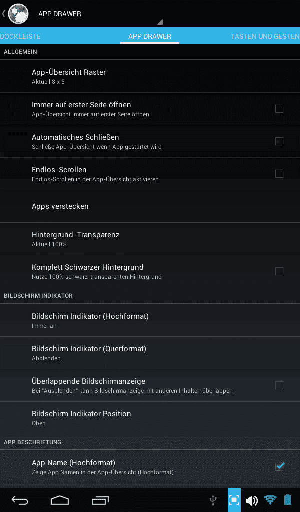

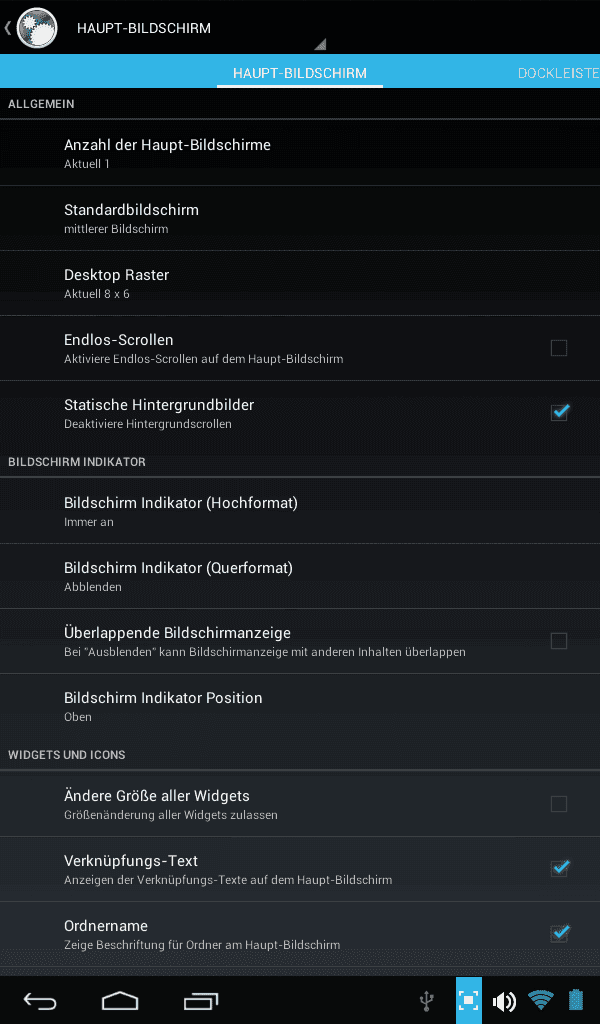

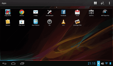

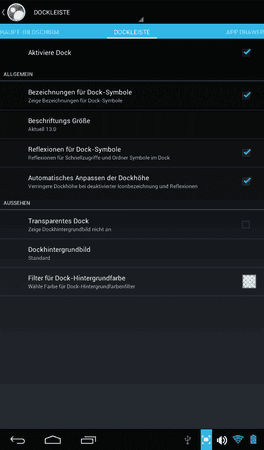

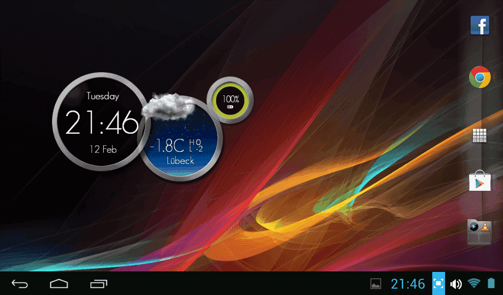

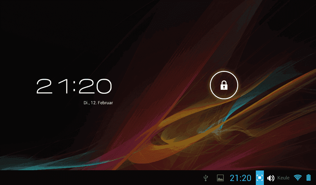

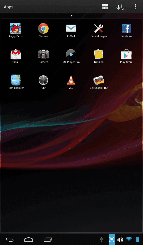

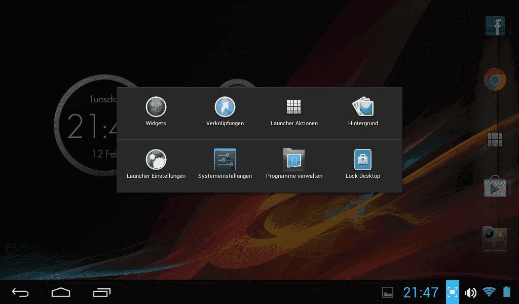

Habe nun das 4.1.1 Rom mit sem Sony Ericsson Launcher und den Widgets drauf und es läuft fantastisch :D
Die Symbole sind schön klein, man kann alle unbenötigten Apps ausblenden und alles super flüssig. Nun kommt noch ein anderer Locksreen drauf und alles wird perfekt!
Bilder kann ich auch von machen, wenn gewünscht!
eddyKLF schrieb:
Japp das hab ich gesehen ;)
welche genau hast du Genomen ?
ich habe die von tech know drauf (WM8850_Universal_Uberoid_v0.7b_JB_4.1.1_[TechKnowForum.net])
wehre nicht schlecht ein paar Screenshots
Das Rom ist das, was du von B.Jay heute auf dem ersten Post verlinkt hast. Es handelt sich um das AN10DG3 JB 4.1.1 v1.1.0 aus mediafire welches bereits gerootet war.
Im Anhang gibt es nun einige Screenshots von meinem Arnova oder was davon auch über ist :)
Ihr seht, das ich es soweit wie möglich versucht habe dem Sony anzupassen. Dazu gehört der Launcher, Hintergrundbild vom Xperia Z und die ganzen Widgets inklusive Walkman, Foto/Video, Wetter und Uhrzeitwidget ist ans Motorola angelehnt usw...
Der Vorteil am Launcher ist, das man nicht benötigte oder selten genutzte Apps verstecken kann. Bei dem einen Bild ist zu sehen, was ich alles versteckt habe. Überall da, wo ein Hacken ist wird nicht angezeigt. Und es gibt noch tausend weitere Einstellmöglichkeiten!
Aber ich bin noch nicht fertig ;) Das hab ich erstmal heute in 20 mins soweit angepasst ;)
Es fehlt nun noch das Bootlogo und ein Lockscreen mit mehr Funktionen und entweder Sony oder einer anderen Optik...
PS: Wie ihr seht haben nun die Symbole auch eine passende Größe und sind nicht mehr so groß! Es kann auch konfiguriert werden, wie viele neben und übereinander sein sollen. Somit werden die noch kleiner oder größer.
Beste Grüße
