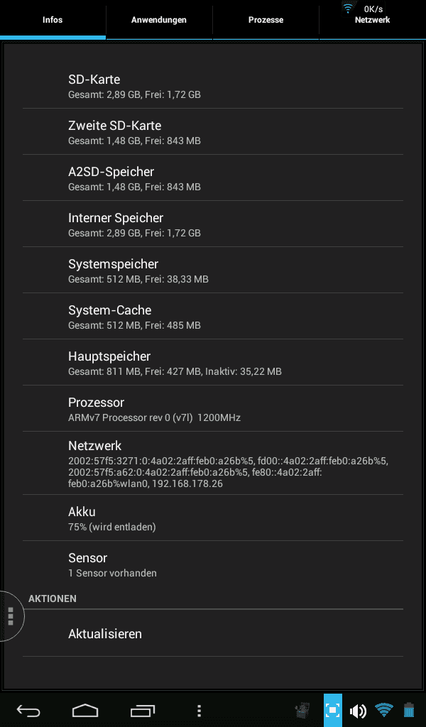

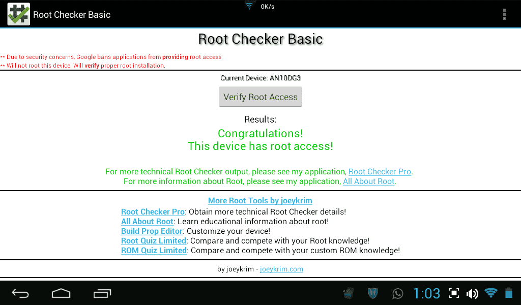

Es hat zwar gedauert, aber hier mein Bilder.

@dachs1: Danke für den erfolgreichen Test mit "super.tgz"
AN10DG3 Jelly Bean 4.1.1 v1.1.0
Download auf MediaFire
Pre-Rooted und "AN10DG3" Produkt ID.
Die beiden Dateien (.7z.001/.7z.002) mit 7-Zip, oder jedem anderen Programm das damit umgehen kann, entpacken.
Flash Prozedur sollte bekannt sein.
Änderungen gegenüber der originalen Eken GoTab Firmware:
- super.tgz in FirmwareInstall/firmware hinzugefügt.
Beinhält SuperSU v0.99 von Chainfire @ XDA
- +Eken_MID10.1_W10A_8235_FT5406.fwc in FirmwareInstall/config eingesetzt.
Die Datei welche tekilakos hier geposted hat.

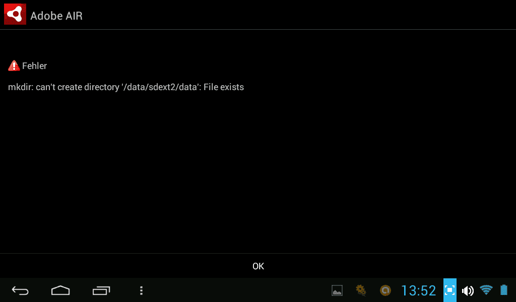

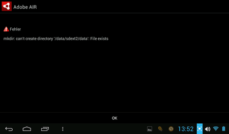

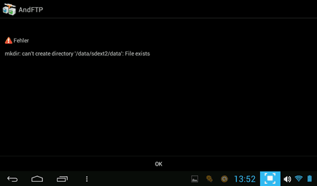

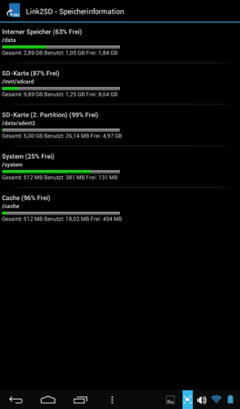

so ich habe jetzt die Version getestet trotz rootrechte
lasen sich wie auch bei Tech Know version keine apps mit Link2SD aus lagern komt immer fehler etwas mit (mkr)
außerdem wird vorgegaukelt das man die apps auf die SD Auslagert aber druckt man da drauf ist nichts mit verschieben
es ist genau wie bei Tech Know nur ein Mountpoint Punkt
und zwar nur mnt/local und man hat hier dann mehr als 2gb zu Verfügung
bei der orginalen ICS 4.0.3 hatte man zwei mnt/inter mnt/local
bin wieder zurück zu der von Tech know da wird nichts vorgegaukelt
von wegen apps auf SD ;)

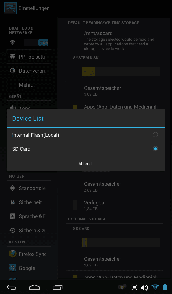

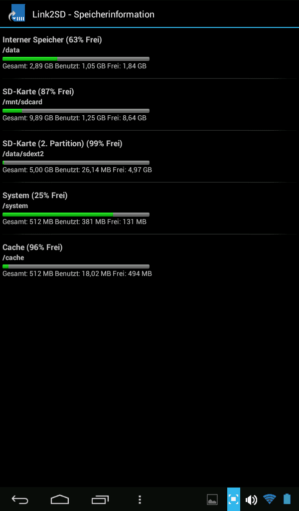

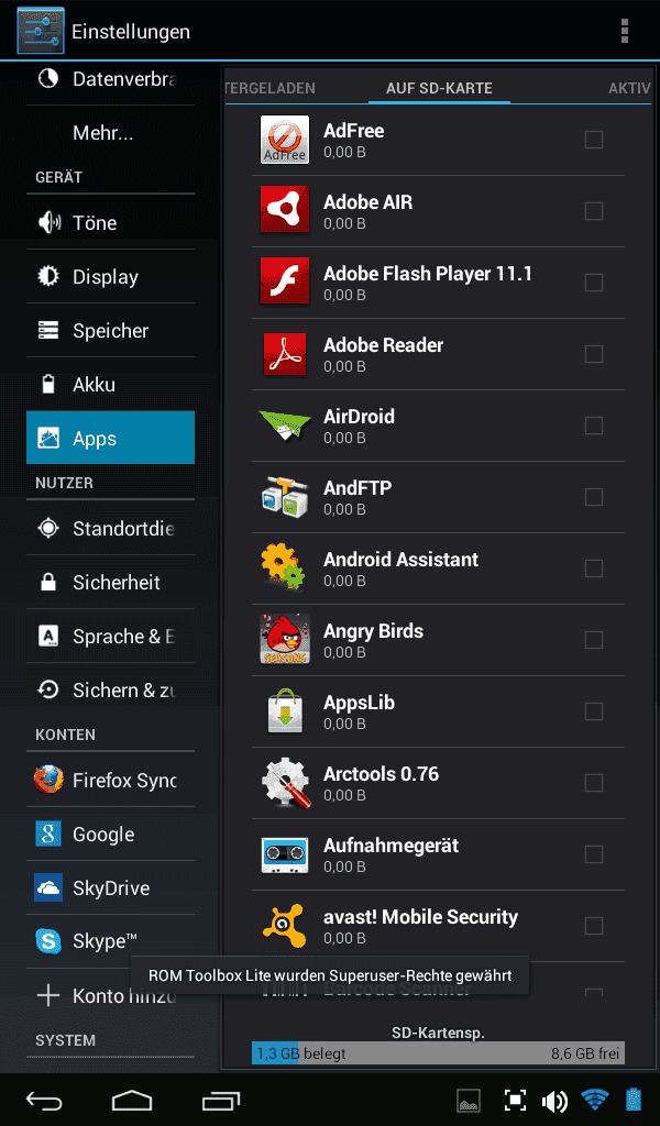

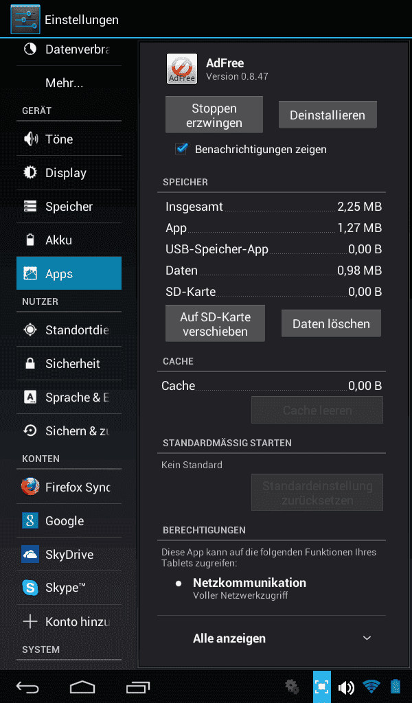

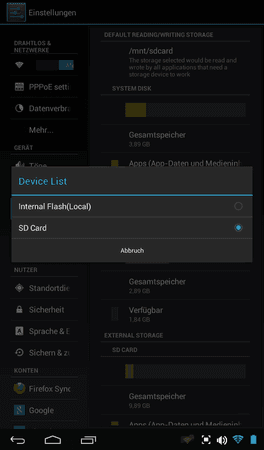

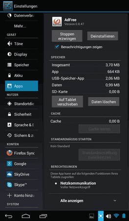

wegen nicht Unterstüzung des JB systems apps nach SD Karte auslagern

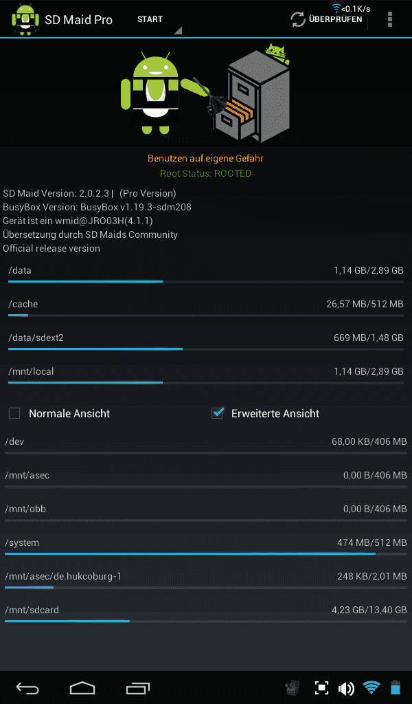

es lasen sich doch auslagern und zwar
Einstellungen > Speicher > nach ganz oben gehen DEFAULT READING/WRITING STORAGE auf mnt/local drucken es kommt ein kleines Fenster Device List
mit zwei Einstellens Möglichkeiten 1. Internal Flash(Local) 2.SD Card auf SD Card drucken und schon kann man die apps auf die SD Karte auslagern
hänge Screenshots hier ein
(mit Link2SD klaptes damit nicht kommt immer Fehler)
