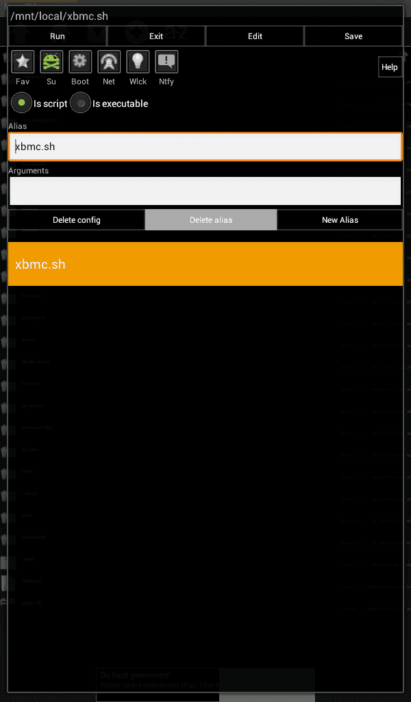

Jetzt die xbmc.sh finden und darauf tappen. Dann kommt ein Fenster so wie im angehängten Screenshot.
Bei den kleinen Knöpfen oben auf "Su" und "Boot" tapsen - damit werden die färbig wie im Screenshot.
"Save" drücken.
"Run" drücken.
"Exit" drücken.

soll das "xbmc.sh.txt" mit dem Notepad++ als UNIX LINEBREAK FORMATTED (LF) gespeichert ?
oder mit dem Notepad++ als xbmc.sh (unix script file ) ?
vielleicht ist (liegt) hier das Problem !!!!!!!! ????
werde es morgen noch mall versuchen
Ihr seid super :thumbsup:. Bin dann mal gespannt was jetzt rauskommt, und ob das Ergebniss auch für mich "Dummie":o umsetzbar wird....:wubwub:
o mein gotttttttttttttt ich habe den wald vor lauter Bäume nicht gesehen hahahaha :)
zita anfag (Bei den kleinen Knöpfen oben auf "Su" und "Boot" tapsen - damit werden die färbig wie im Screenshot.
"Save" drücken.
"Run" drücken.
"Exit" drücken.
Den SManager verlassen. ) zitat ende
hatte immer vergessen auf save zu drucken :p

6) Einstellen der Script-Datei
nun sollte es so ähnlich aussehen wie auf B.Jay's Screenshot
Klicke nun oben Auf das "SU"- Symbol (wird grün) und auf das "Boot"-Symbol (wird blau)
7) Sichern der Einstellungen
Danach ganz oben zuerst auf "Save", dann "Run" und dann schließt du das Programm.
8) XBMC starten und warten
(Startet nach der Vorbereitung nicht? - Schritt 5-7 wiederholen)
9) Reboot
Tablet ausschalten und wieder anschalten.
Warten bis unten ein kleines Kästchen kommt indem steht:
SManager wurden Superuserrechte gewährt o.ä., dann nochmals XBMC starten um zu testen ob es funktioniert

so jetzt bist du dran Mister @mikefantasy
folge den Anweisungen von MrSpiceGuy 1:1 und dann klapptest auch mit der Nachbarin :) ;)
nicht vergessen auf save zu klicken es gib ja so welche die dann den Wald vor lauter Bäume nicht sehen und auf save vergessen zu drucken :confused: :mad: :flapper:
