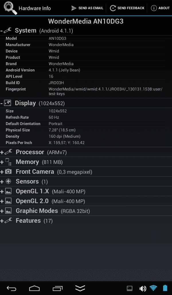

Mein Tab läuft nicht mit 1024x600 sondern komischerweise mit 1024x552 ?!
Tjo... wenn Apps zum dumm sind die Auflösung zu berechnen...
Mach mal den Screenshot im Windows Image Viewer auf (ich nehme mal an Du hast Windows am laufen) -> Rechtsklick -> Eigenschaften -> 600x1024 :drool:
Die Auflösung stimmt also bei Dir ... sind 1024x600 (Landscape) bzw. 600x1024 (Portrait).

Richtig. Kann man die 552 ohne Konsequenzen in 600 umschreiben und könnte es eventuell daran liegen?
Jetzt mal als Schätzung ohne es im GIMP oder Photoshop nachgemessen zu haben - ich glaube die paar Pixel die da fehlen sind der Statusbar. Die App scheint nur den Anzeigebereich ex Statusbar auszurechnen.
Da der Screenshot jedoch die totale X*Y Auflösung speichert bist Du auf den korrekten 1024x600 (als im Breitformat so wie das Tablet auch booted).
EDIT: Wenn Du ein "dmesg" ziehst (Terminal oder via "adb shell dmesg" vom Computer aus) dann solltest Du im Kernel Log irgendwo die Angabe über die Display Auflösung finden - ich meine es steht in dem Abschnitt wo der Framebuffer initialisiert wird. Da müsste es zwei Zeilen geben wo die erste "1024px" und die zweite "600px" liest.
Ok, klingt einleuchtend aber zugleich ernüchternd, da die Auflösung somit nicht das Problem mit xbmc lösen kann.
