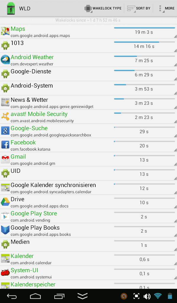

TheSurfer schrieb:
Danke.
Ok das geht habs mal installiert und die Systemprogramme aktiviert.
Im Moment schluckt SystemProzess 1013/AudioOut_2 am Meisten.
Kein Problem.
Lass es mal 'ne zeitlang laufen ... so 1-2 Tage damit sich eine aussagekräftige Liste zusammensetzt.
Audio_2? Könnte das der HDMI Out sein? Hast Du was laufen das Audio aktiv hält bzw. HDMI eingestöpselt?
Nein, ist nichts dran, Sound ist eigentlich aus. Hab aber gegoogelt, dass es Tastentöne, oder auch bei jedem Tastendruck kommt.
naja 34min Uptime und 5min dieser AudioOut_2. 1min "News & Wetter V1.3.11"

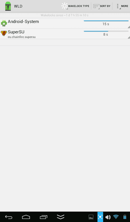

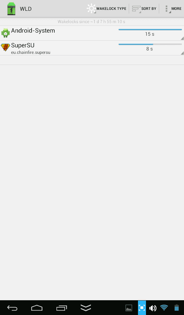

so tab ist 100% voll geladen Wake lock detector app ist installiert und gestartet
so jetzt abwarten und Kaffee trinken ;)
erster zwischen Bericht :heute morgen ca.1stunde in betrieb.
beobachte jetzt das kurze aufleuchten LEDs wie schon vorher berichtet.
zweiter Bericht : heute morgen obwohl letzte (über) Nacht immer wieder die LED kurz aufleuchtete 80% akku ca.45min benutzt akku auf 70% ging in standby.
aber dann fing das tab wieder an bis zum Vorhängeschloss zu gehen und wieder in standby,
mittags dann war es gans aus , habe es eingeschaltet minute später bippp ton akku leerrr.
hängt jetzt wieder am Ladegerät

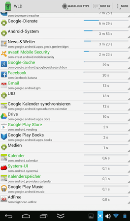

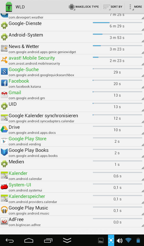

habe heute morgen noch paar Screenshots gemacht
