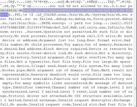

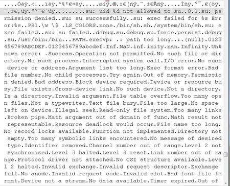

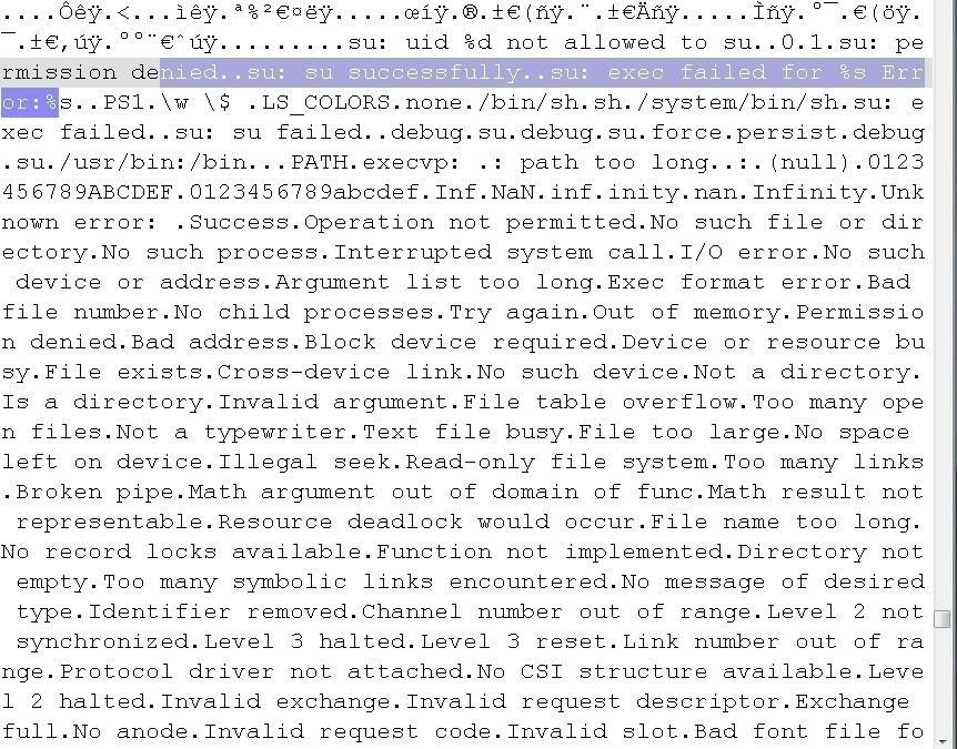

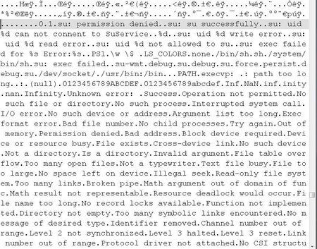

und mal mit einen HexEditor das su vom 7650B-DC ROM angeschaut ?
vielleicht ist ja da der wurm drin.
ab JB 4.1.1 v110 war einfach ein blocker im su drin
ab JB 4.1.1 v120 bis v130 war der suw als blocker
ab JB 4.1.1 v135 vielleicht wider was am su gedreht ?
Wunsche auch dir einen schönen Sonntag
habe 2 Screenshots gemacht von HexEditor (Notepad++) su v110 und su v135
ich bin nicht ein Experte aber die habe da was rein geschraubt in der su v135
und einen vom suw v120/130

tekilakos, nochmal ...
- Die MaPan ROMs vom MX88T, MX88T-DC und MX7650B-DC sind (ziemlich) ident mit dem GoTab 4.1.1 v1.1.0.
- Das aktuellste ROM das wir momentan haben ist das W10-5406-3230-0220 (4.1.1 v1.3.0).
- Das GoTab 4.1.1 v1.1.0 sowie das W10 4.1.1 v1.3.0 sind BEIDE root-bar.
Meinst Du echt ich spiele mich mit ROMs die im letzten Jahr gemacht wurden wenn wir schon a) das "2012er" Jelly Bean ROM von Eken schon im Januar(?) hatten und b) ein weit aktuelleres ROM von Eken haben?
Wenn Du dich mit den MaPan's rumspielen willst, dann mach - es gibt Posts von mir wo genau Beschrieben ist wie man das tgz für Root erstellt, wie man das android41.tgz zerlegt/editiert/zusammensetzt und sogar wie man die Ramdisk zerlegt/editiert/zusammensetzt (Du brauchst natürlich ein Linux System dafür - mit Windoof kommste nicht weit).

das MaPan ROM MX7650B-DC hat die 4.1.1 v135 ich habe es ja ausprobiert
die superuser.apps lasen sich ja auch installieren nur eben bei der Binary gab es Probleme
(su Binary wehre zu alt bitte su Binary updaten und wen Mann dann updatet kommt die Meldung Installation fehlgeschlagen)
ro.build.date=Fri Mar 22 13:57:19 HKT 2013 > das ist von der build.prop des MX7650B-DC
die RoMs für MX88T, MX88T-DC sind 4.1.1 v110 habe es ja ausprobiert
ro.build.date=Thu Dec 20 14:49:05 HKT 2012 > das ist von der build.prop des MX88T, MX88T-DC
ro.build.date=Thu Jan 31 15:39:09 HKT 2013 > das ist von der build.prop des JB4.1.1 v130
das problem ist in der su von der v135
.....0.1.su: permission denied
..su: su successfully ..su: uid %d can not connent to SuService
..%d
..su
can not connent to SuService > kann es das das problem sein ?
taucht bei den andere su nicht auf
Der ursprüngliche Beitrag von 16:02 Uhr wurde um 16:18 Uhr ergänzt:
und das ist von der su v110 und ist gleich mit den suw von v120/130
........su: uid %d not allowed to su..0.1.su: prermission denied..su:su successfully..su:
Oha?! "SuService"?
Das ist keine Standardkomponente des zugrundeliegenden AOSP ROM Source, das ist irgendwas proprietäres das die selber Eingefügt haben.
Wo sich das "SuService" versteckt ist allerdings eine gute Frage ... das kann in den Framework eingearbeitet sein bzw. kann sich in einem Binary verstecken das unterhalb von Dalvik liegt (z.B. in der Ramdisk) oder kann sich auch auf etwas beziehen das die in deren Kernel eingepatched haben.
Auf einem Linux System würdest Du jetzt mal alles entpacken (also das android41.tgz sowie die Ramdisk) und dann via "grep 'SuService' -r /pfad/zum/Verzeichnis/wo/entpackt" (also nicht nur das entpackte tgz und Ramdisk sondern auch der Rest von dem gesamten Flash Paket) mal Suchen lassen ob der Suchstring auch noch wo anders erscheint ("Binary Match") ... auf jeden Fall könnte das ein gut getarnter Root-Blocker sein.
