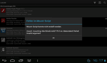

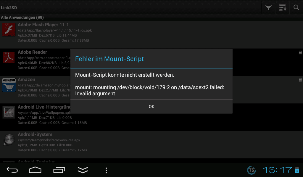

Problem: Mount-Skript konnte nicht erstellt werden
Meine SD-Karte: class4 32GB Kingston (schreiben und lesen funktioniert so weit)
AN10D ist gerootet, Link2SD gedownloaded und SD Karte mit Wizard partitioniert.
Starte ich nun das erste mal Link2SD frägt er mich welche Partition ich gewählt habe, ich wähle FAT32/FAT16 und dann bringt mir den Skriptfehler (s. Bild).
War mir nicht sicher mit Wizard:
1) Rezise (ich hab 25gb für musik/filme und 5gb für die apps also ext2)
2) Die unlocated 5gb anwählen und "+Create", Dann Primary und Fat32
3) Die 25gb als "Active" und die 5gb auf "none"
Hab ich da was falsch gemacht oder an was könnte es liegen?
