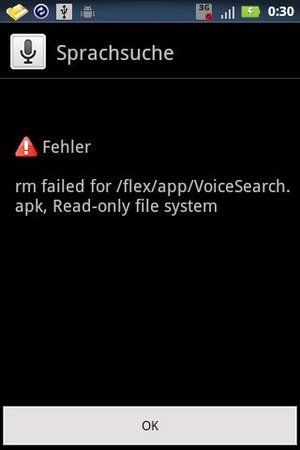

Wenn ich Link2SD starte, gebe ich ihm SU-Rechte. Und wenn ich Apps mit "Link erstellen" auf die zweite Karten-Partition verschiebe, kommt hinterher immer eine Fehlermeldung siehe Muster, immer mit diesem Text "rm failed for (...)" > "apk, Read-only file system". Aber wenn ich mir das in Link2SD anschaue, sieht alles 100%ig so aus, als wären die Sachen verschoben.
Was ist denn das??
Was ist denn das??
danke

Bei ersterem geht es um Bedienen von Link2SD? Dort gibt es bei mir kein "Einstellungen > Speicher". Es gibt "Speicherinformation" (das aber unbedienbar nur Infos anzeigt) und alles mögliche andere. Es stimmt dort auch was mit den Screenshots nicht, die ersten beiden zeigen das gleiche an. Also ich habe keine Ahnung, was da gemacht werden soll und wo überhaupt. :(
Und zu letzterem kann ich nur sagen, die "verlinkten" Apps lassen sich problemlos starten... Könnte rein theoretisch sein, daß die kopiert, statt nur verlinkt wurden, und mir nach wie vor die Originale im Systemspeicher geöffnet werden und nicht die Dateien auf der EXT2-Partition der Karte...

Aber erstens sieht das alles bei mir ganz anders aus, und zweitens was hat das mit meinem Problem zu tun bzw. wie kann das bei meinem Problem helfen? Ich führe die Schritte ja aus, nur bekomme ich jedesmal hinterher diese Meldung.

Ich habe (auf dem Defy mini unter 2.3.6, Gingerbread) Link2SD installiert und die zweite Partition gemountet (EXT2, wie es überall empfohlen wurde) und es benimmt sich auch alles so, als würde es funktionieren. Aber siehe Post59 hier im Thread bekomme ich nach jedem einzelnen Vorgang, in dem ich mit Link2SD eine App auf diese EXT2-Partition verschiebe, diese Fehlermeldung.
Siehe Post61 hier im Thread könnte ich mir vorstellen, daß die Apps zwar kopiert werden, die Originale im Systemspeicher aber liegen bleiben und nach wie vor gestartet werden, die Kopien auf der EXT2-Partition also völlig ungenutzt rumliegen.
Kann es sein, daß das aus Posts 4 und 5 von link2sd - install failed invalid install location auf mich hier zutrifft, daß ich die "Partition des Systemspeichers" (??) "rw mounten" muß? Wenn ja, ist das was, was nach jedem Booten neu gemacht werden muß, wenn man Link2SD wieder verwenden will?

Eigentlich ist das hier ein Forum für ein Tablet und nicht für dein Defy, ager egal ;)
Erste Frage: Hast du USB-Debugging an? (Unter Android 2.3.x hier zu finden: Einstellungen -> Apps -> Entwicklung)
Denn Link2SD benötigt das- Falls nicht, aktivieren und nochmal versuchen einen Link zu erstellen.
Hat dein Link2SD dich überhaupt nach Superuserrechten "gefragt"?
Hatte letzt ein Galaxy ace in der hand, da wollte Superuser partout nicht fragen, dann habe ich SuperSU installiert und zack kam die anfrage und es ging.
Solltest du den "Read only file system" - Fehler bekommen, ist es vermutlich der Fall das dein Link2SD eben keine Supersuerrechte erteilt bekommen hat, da es mit SU-Rechten automatisch das entsprechende Verzeichnis rw mounted.
Falls es an beidem nicht lag kannst dich ja gerne nochmal melden.

USB-Debugging ist eigentlich immer an, schon wegen MyPhoneExplorer. Ohne USB-Debugging hätte ich mein DM nichtmal rooten können.
Link2SD fragt bei jedem Start nach SU-Rechten - siehe mein erwähnter Post59 hier im Thread:

ja, vielen Dank, aber ich denke, ich bin noch nicht weiter bei dem Problem?
