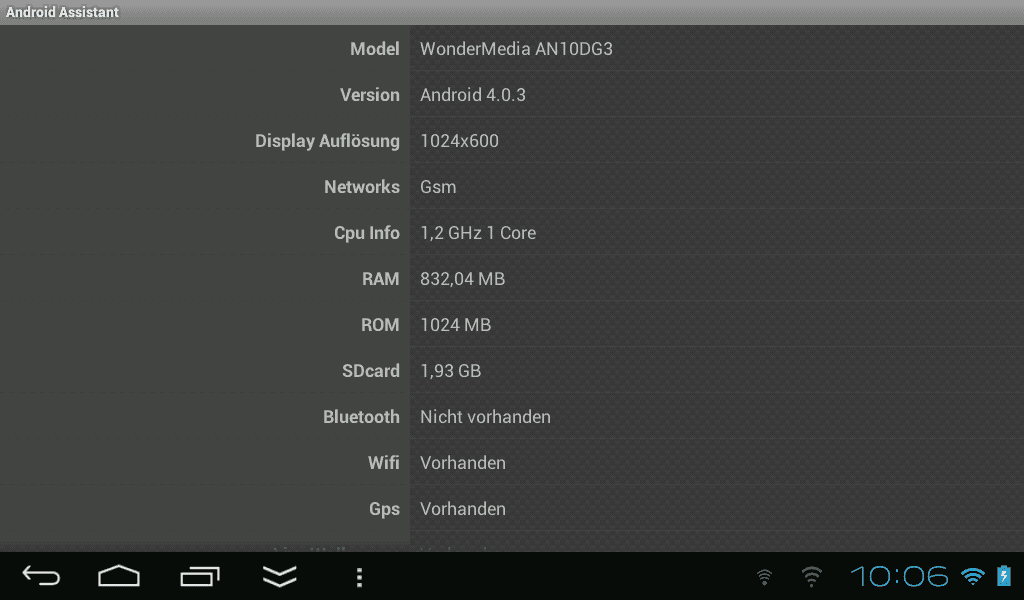

Das Ding hat doch GPS dabei.
Naviproggs. finden auch das Modul, nur kein GPS-Signal. Gibt es dafür ne Lösung?
[Anmerkung von der Modereation: Ich habe den Link entfernt und das Bild als Anhang hochgeladen]
Kannst du das Bild bitte entfernen oder woanders hochladen? Wenn man draufklickt erscheint ein unangemessener Inhalt für dieses Forum.
Bzgl. des GPS Moduls. Vielleicht könnte hier die Ursache für die WLAN-Abbrüche liegen? Immerhin scheinen die ja nicht zu existieren, wenn man die Standortbestimmung für die Google-Dienste ausschaltet.
