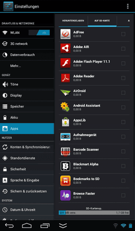

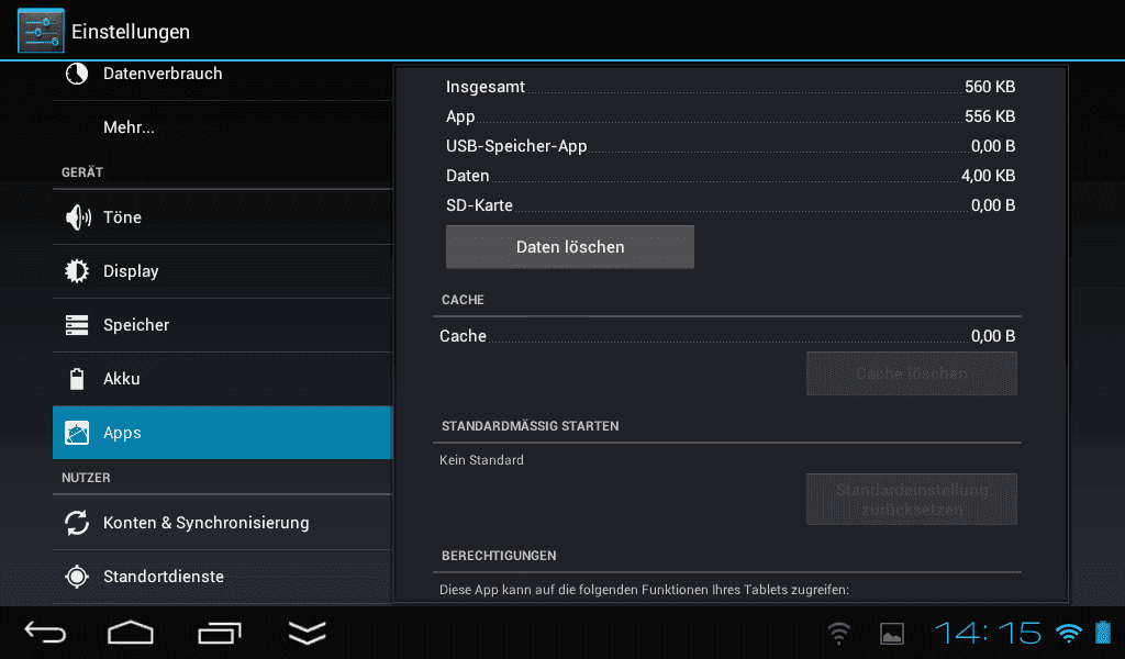

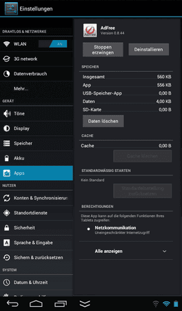

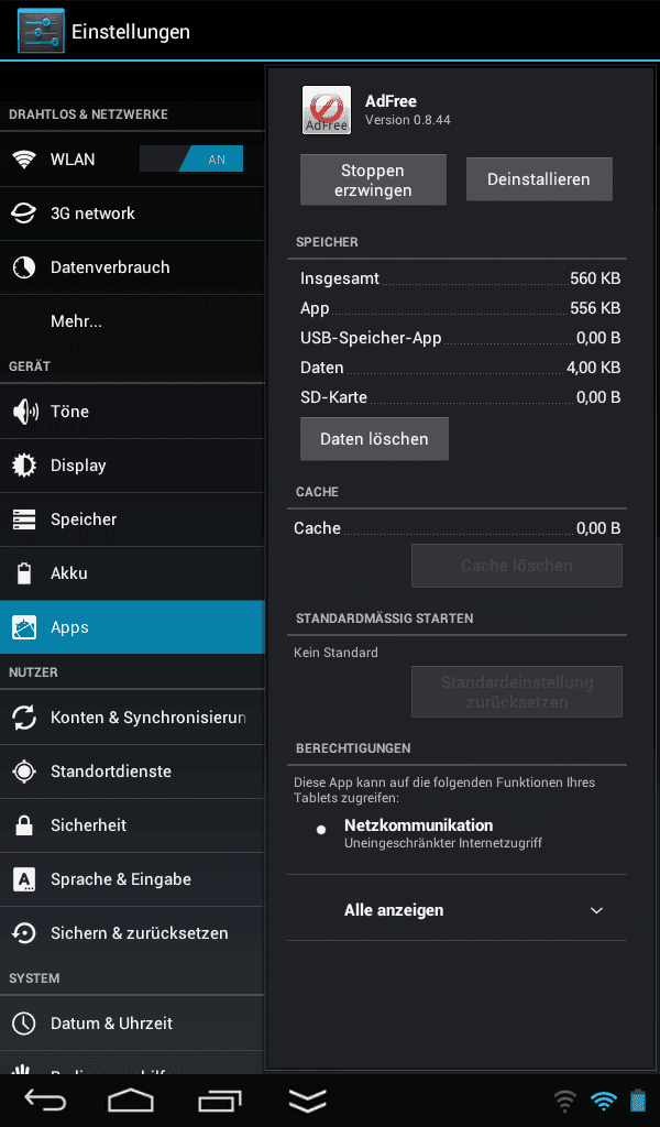

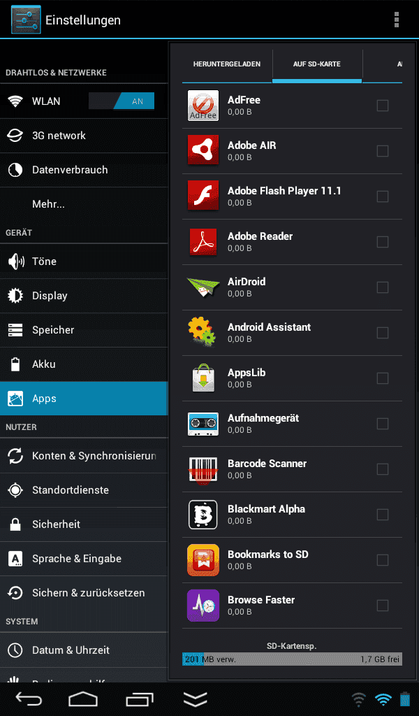

ist das normal das man die apps nicht in der internen sd (2gb) verschieben kann ?
man sieht ja zwar das es angeboten wird die apps auf der sd aus lagern
druck man aber aber darauf wird dan im menu aber nicht das verschieben angeboten

joar50 schrieb:
@NB3000:
Danke für deine Antwort. Habe ich wieder was dazu gelernt.
Allerdings gibt es bei mir bei den beiden erwähnten Anzeigen keine Größenangabe, sondern nur eine Balkengrafik.
Ich bin ja erst mal froh das mit dem Tablet alles i. O. ist und ich es nicht zurück schicken muss.
Doch die Größen sind genau angegeben und aufgeschlüsselt.
@tekilakos
Versuche mal die App Quick System Info Pro, dort können die Apps mit einem Klick auf eine SD kopiert werden.

danke für den tip
aber es hat nichts gebracht ich kann da zwar mit einen klick backups machen aber auf die interne SD kann ich nichts verschieben
ich klike auf sd verschieben und kome ich wider im menu
und da fehlt das Kästchen wo man dann auf sd( /intern /lokal )
verschieben kann wie schon in meinen Screenshot sehen kann
https://www.android-hilfe.de/forum/...10d-g3-von-c.319019-page-28.html#post-4626964
dazu brauchst du vermutlich root-Rechte; rooten ist aber ein bisserl gefährlich

root rechte habe ich
das war das erste was ich machte,
auspacken einschalteten root rechte bekommen
ich wil ja nicht auf die externe SD Karte verschieben
sonder auf die interne
das were dann mnt/local
und nicht mnt/sdcard dafür braucht man root rechte
