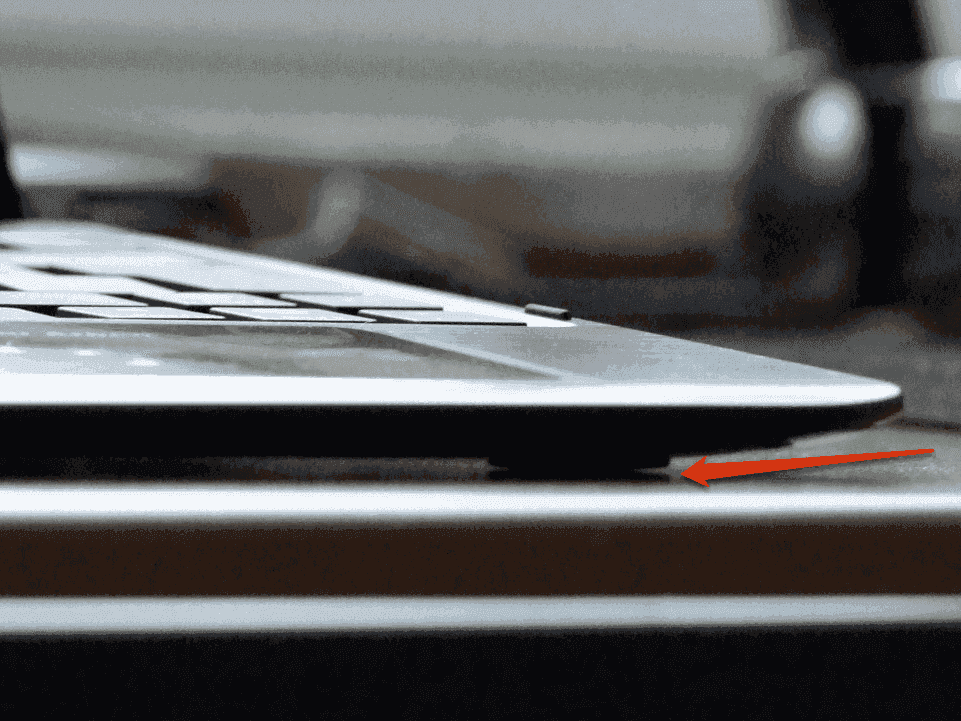

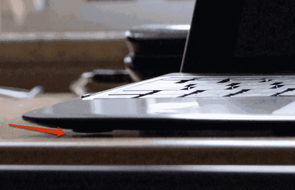

Mein Prime sitzt vorne links nicht richtig auf. Es befindet sich etwas 1mm ueber dem Untergrund, was zur Folge hat, dass es auf der linken Seite keinen Grip besitzt und eben auch beim Schreiben wackelt und somit unweigerlich klappert.
Es liegt nicht an meinem Schreibtisch! Habe auch Fotos gemacht, sodass ihr es nachvollziehen koennt. Von diesem Fehler habe ich bisher noch nichts gelesen. Vielleicht ist meines auch nur ein Einzelfall. Denn ich denke, dass dies ein Fehler ist, der sich sofort bemerkbar macht und auch stört.
Ich jedenfalls werde es reklamieren, auch aufgrund von null GPS und schwachem Wlan, sowie Bleeding. Auch etwas enttäuscht bin ich vom Display insgesamt. Ich weiss, dass ich es eigentlich nicht mit AMOLED vergleichen darf, aber naja... Ebenfalls schwach finde ich, dass die Micro-SD heraussteht. Dies stört beim Halten und birgt die Gefahr, dass sich die Karte unabsichtlich herauslöst.
Insgesamt bin ich mir nun nicht mehr so sicher, ob das Prime das richtige Gerät ist. Obwohl es natürlich auch viele Positive Aspekte hat, wie die elegante Dock-Lösung, die Performance, die vielen Anschlüsse oder das Design, um nur ein paar zu nennen.
Ich werde nun erst mal das Ersatzgerät abwarten. Wenn dies meine Zweifel nicht ausräumen sollte, werde ich wohl auf die nächste Generation warten oder mich bei der kommenden Konkurrenz umsehen.

@se.be: Schick es ein, oder reparier es selber, indem du das andere Gummi etwas zurecht stutzt. Was die Micro-SD angeht, ist es leider so. Das würde mich auch stören, weshalb ich auch noch keine Erweiterung habe.
