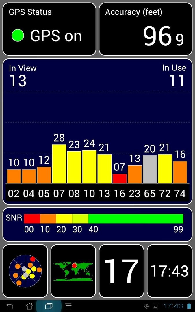

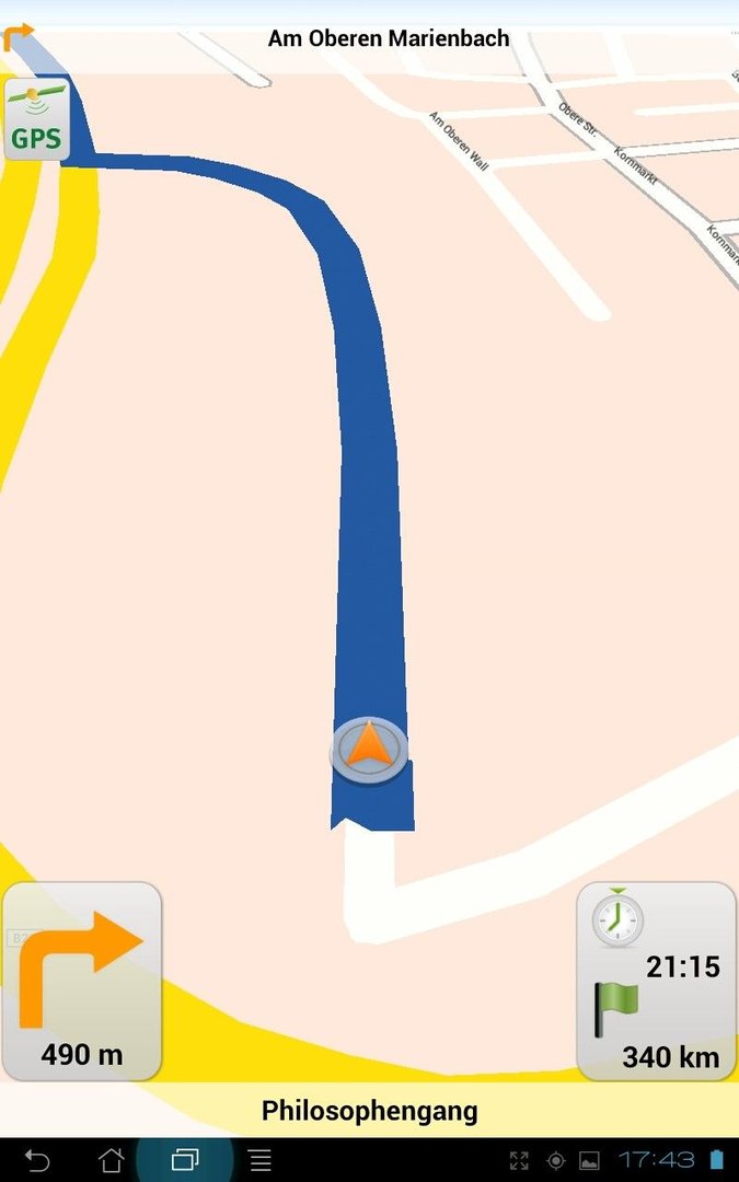

hatte gestern im Auto mal kurz GPS Signal, also Navigation...
muss es heute noch mal intensiv testen...
aber es geht, allerdings nur wenn das prime direkt vorne auf der Armatur liegt und so direkt unter der Windschutzscheibe perfekte Sicht zum sat hat
