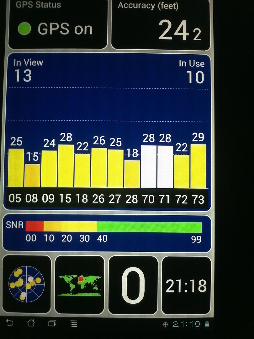

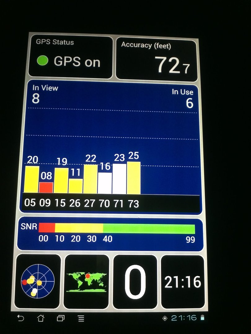

Hallo Zusammen,
Ich wollte mich nicht mit einem defekten GPS abgeben, also habe ich
gestern morgen mein Prime noch mal "gewiped", obwohl "ICS 9.4.2.11 ohne Root" perfekt gelaufen ist...
---> kein Werkseinstellungen, sondern der echte Wipe mit "Lautstärke-Taste Unten + Power-On".
Aussagen: Schlecht verbaut oder DEFEKT konnte ich NICHT glauben!!!
Grund:
GPS ging gar nicht...temp. mal 1-2 SAT, dann wieder weg, ein einziges mal 4 SATS dann wieder weg...
Offensichtlich wurde der Wipe belohnt, seht selbst...
Mit Wipe:
Am 23.01. Abend ca. 30 Kilometer gefahren
(Von 20.45 Uhr bis 21.15 Uhr von 97464 Oberwerrn/Schweinfurt nach 97688 Hausen/Bad Kissingen, keine Autobahn, nur Landstrasse, Geschwindigkeit ca. 80-120, Durschnitt 100 Km/h)
Prime Lage und Konfiguration:
- liegend auf dem Beifahrersitz
- Kopf Richtung Windschutzscheibe (ganz wie gefordert), musste ja fahren...
- WLAN "OFF"
- GPS "ON"
- Modus "Energiesparmodus "
- Standortdienste - "nur GPS Satelitten"
- Display - Ruhezustand "Niemals"
- App "GPS-TEST" gestartet. (Keine weiteren Einstellungen !!!)
- Los fahren...
Ergebnis:
- Bis ca. 5 Minuten hat er 0 SAT gefunden
- Nach ca. 5 Minuten hat er 1 SAT gefunden
- Nach ca. 10 Minuten 2 SAT
- Nach ca. 30 Minuten ging es plötzlich los...
Bis zu 15 SAT "in View", davon ca. 12 SAT "in Use". (Ich dachte erst es liegt an der Gegend?)
Auf der Rückfahrt:
Kontinuierlich findet er eine teils 2stellige Zahl von SAT (auf dem Hinweg war zu dem Zeitpunkt max 2 SAT)...
Zu Hause vor dem Hause:
Aus dem Auto ausgestiegen, GPS-TEST hatte noch eine 2stellige Anzahl von SATS gefunden, dies konnte ich bis zum Hauseingang beobachten, sobald ich im Treppenhaus war ging sofort die Anzeige von "In View" auf "0".
Ohne Wipe:
Zur Erinnerung 2 Tage vorher (Update von 8.3.3.29 auf 9.4.2.11 ohne Wipe) hat er auf der gleichen Strecke 0 SAT gefunden...
Auch danach hatte ich mich ca. 15 Minuten vor dem Hause im Freien aufgehalten, auch hier 0 SAT
Fazit:
Offensichtlich erkennt er erst SAT "in Use" wenn diese mindestens "gelb bzw. rot" sind, jedoch komme ich auf keinen Fall über "gelb" hinaus, die Farbe "grün" schafft er definitiv nicht!
Leider verliert er ab und zu SAT, so das "In Use" dann mit dem Wert "0" steht....
Laut GPS konnte die Position bestimmt werden...ist schon mal was :)
Frage:
1. Ist es damit möglich zu navigieren?
2. Hat jemand Werte die im grünen Bereich sind?
3. Warum hat der Download der Almanachs-Daten erst nach einen Wipe funktioniert?
4. Warum hat er sage und schreibe keine 12 Minuten, sondern ganze 30 Minuten gebraucht?
5. Kann es sein das nach ca. 30 Minuten, die Gegend ausschlaggebend war, also bessere Verbindung zum SAT?
Danke
P.S.
Ich hoffe, das jemand jetzt noch sein GPS reparieren kann :)
Siehe Bilder...bei Ankuft am Ziel
