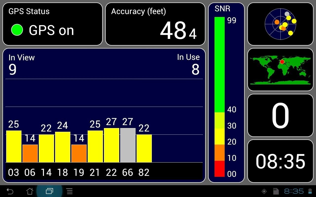

Nach ca 120 sek bei -15°C auf dem Balkon entstanden (Hälfte den Himmels durch Hauswand abgeschirmt).
In der Wohnung dann wieder Sat Verlust.
So wie hier sieht es bi mir auch aus. Habe empfang, aber schelcht. Nur was solls, also ein 10 Zoll Tablet werde ich eh nicht als Navi nutzen und so hat es ja die Position via WLan ()wie die das bloß machen?!)

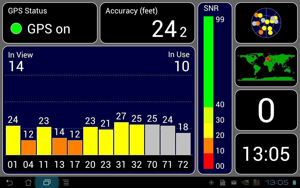

So, ich hab das prime nun zum ersten mal draussen dabei
Mein gps geht, und das freut einen dann doch ))))
Hab das goldene 32gb mit dock, aus der aktuellen otto Lieferung
Reaktionen: MarioManiac
