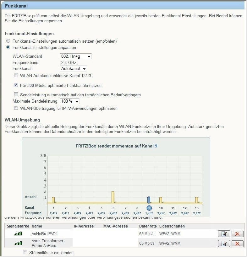

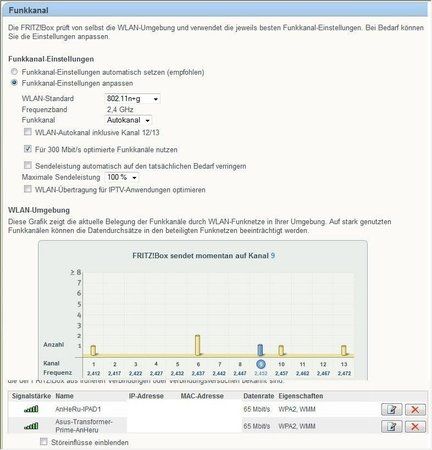

Frage:
1. Welche Einstellungen würdet Ihr verändern?
2. Kann das Asus Transformer Prime keine 300 mbit/s
3. Wie weit sollte vom Router noch Empfang haben (Meter)?
4. Gibt es Tablets die 5Ghz Frequenzband unterstützen, das Prime kann dies leider nicht, was bringt das?
Folgendes habe ich beobachtet:
Ich komme nicht über 65mbit/s hinaus (gilt für LG P990, IPAD1, Prime)!
Mein Laptop zeigt hier Werte von 216 mbit/s
Anbei meine aktuelle Einstellung für FritzBox 7270...
