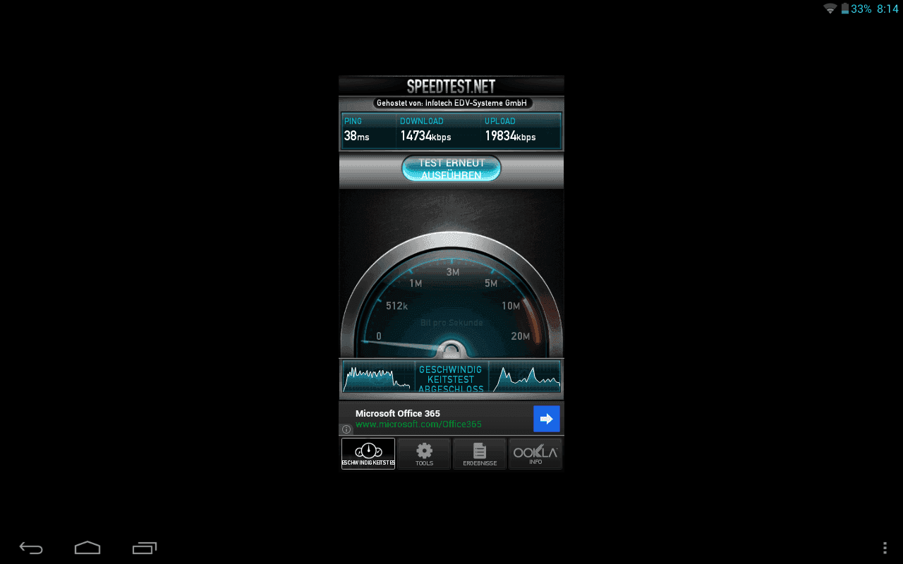

Die Downloadrate über WIFI steigt nicht über 2200 kbps. D.h. Playstore, Youtube, Downloads sind sehr langsam. Mit der Original ROM konnte ich die volle Geschwindigkeit meines Internetanschlusses ausnutzen.
Dasselbe Problem habe ich auch mit der neuesten CyanogenMod Version.
Ich habe in anderen Foren gelesen, dass dieses Problem für andere Hardware-Modelle ebenfalls auftritt, abhängig von der Version.
Was kann ich tun?
Mit voller Downloadrate wäre ich mit der ROM vollkommen glücklich.
also bei mir läuft es mit Vollgas...
Ich habe da auch keine Probleme.
Habe gerade auch getestet, ich komme auch nicht über 2000. Würde erklären warum die HD Videos bei YouTube nicht immer flüssig laufen.
Entwarnung:
Die langsame Internetverbindung scheint eine temporäre Störung meines Internetanschlusses gewesen zu sein.
Im letzten Test hatte ich auf jeden Fall 32000.
Also alles Bestens.
