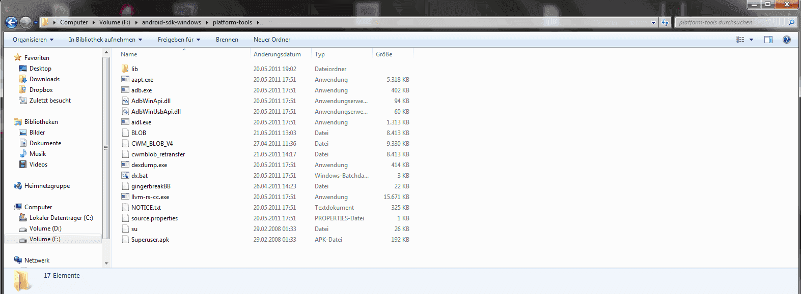

Hast du die ganzen sachen die man braucht auch in den platform tools ordner geschoben?
Du siehst, wenn ich adb shell eingebe springt er auch direkt wieder raus, wenn ich schnell genug bin kann ich /data/local/gingerbreakBB/ eingeben, aber dann springt er unten wieder raus.
Die Dateien sind ja noch vom letzten downgrade vorhanden, habe sie gerade auch nochmal ersetzt, aber daran liegt es nicht.

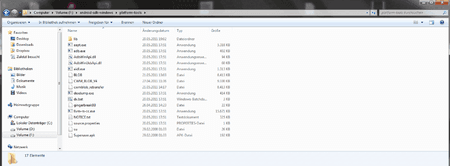

ist in deinem platform tools odner auch alles drin was mach braucht?
Siehe screenshot
