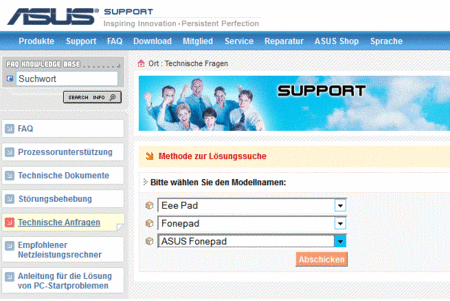

Fonpady schrieb:
Und der Support von Asus geht ja nicht weil man muss ja das Modell auswählen und das Fonepad gibt es ja nicht dort.
:confused:
ASUSTeK Computer Inc.-Support-
Was ich langsam nicht mehr verstehen will...du hast die richtige Seite, was dein link ja zeigt, und du bist nicht in der Lage weiter in Richtung Support zu klicken?

Das Fonepad dort nicht verzeichnet? Wie überall auf den Asus-Seiten bei
Produktart: Eee Pad eingeben und schon kannst du bei Modell das Fonepad auswählen.
Auch über die Seriennummer würdest du zum Ziel kommen.

Also wegen Asus Support.
Wie soll man da drauf kommen. Eee Pad einzugeben? Das ist doch ein ganz anderes Gerät. Habe aber am Wochenende das scoh mit PAD fone und meiner SN gemacht. Aber da kam bislang nix.
