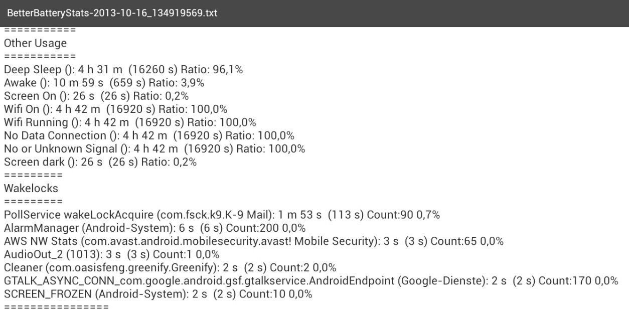

Also das Pad kann bei den richtigen Einstellungen sehr wohl zum großen Teil in den Tiefschlaf verfallen,wie man im Anhang sehen kann. Wlan war die gesamte Zeit über aktiv.
