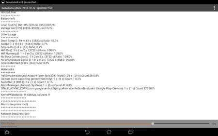

Welche Prozesse haben dein Pad denn aufwachen lassen?

Gibts die App keine Übersicht, welche Prozesse aktiv waren? Dann installiere mal Wakelock Detector oder Better Battery Stats. Da bekommst du jeweils eine gute Übersicht, was dein Tab wach hält. Das kann man dann optimieren.
Auf diese Weise bin ich so zu 90-94% Deep Sleep gekommen, obwohl ich halbstúndlich meine Mails abrufe und Wlan dauerhaft an ist.

Nein,musst nix einstellen. Aber am Ladegerät dúrfte der glaube auch nichts aufzeichnen.
So siehts bei mir nach ca einer Stunde Laufzeit aus:
