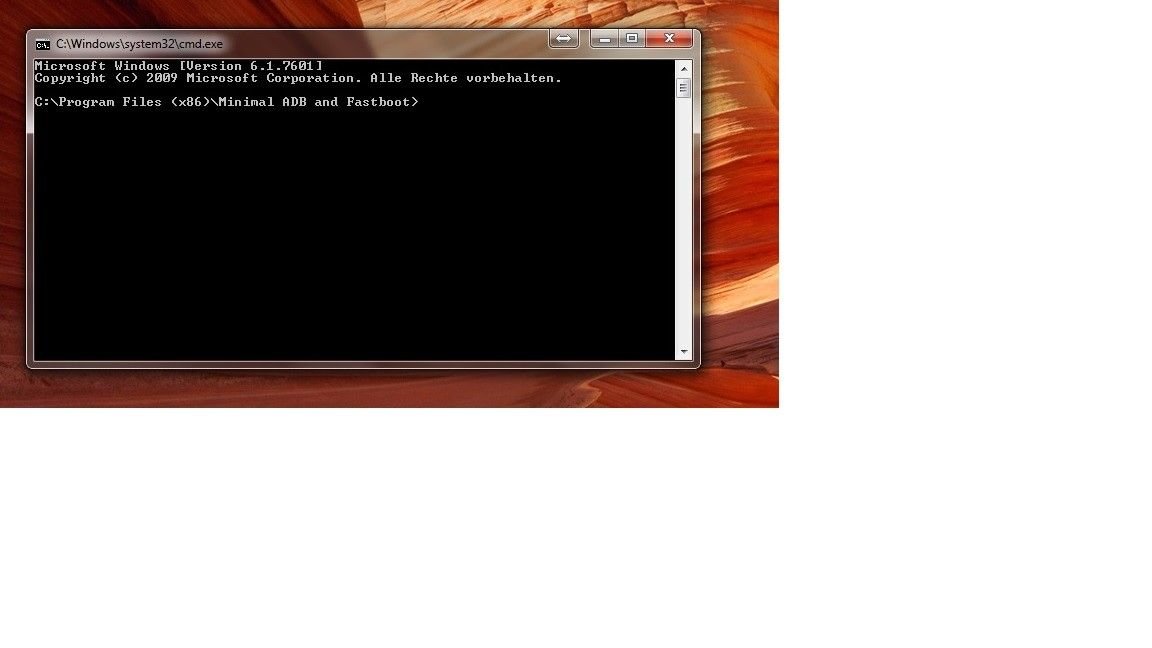

Kann das denn dran liegen, das ich in dem Eingabefenster keine Reaktion hatte, ich habe aber immer auf dem tablett ein o.K. gehabt. mein Eingabefenster sieht auch anders aus als im dem dem von der vereinfachen Anleitung, ich setze das hier mal rein.
Ich habe mir dann geholfen, indem ich via desktop das Fenster geöffnet habe, siehe 2. Bild, kann das denn alles daran liegen?

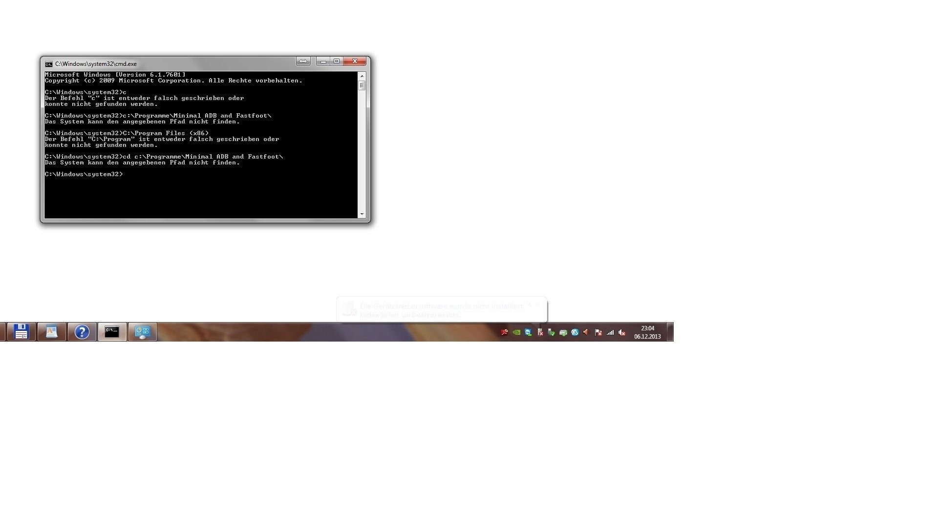

ich konnte das Fenster auch nicht so öffnen, habe alle mögliche Befehle ausprobieren (Win 7, 64 bit:
C:\Program Files (x86)
c:\Program Files (x86)\Minimal ADB and Fastboot
cd c:\Programme\Minimal ADB and Fastfoot\
Was mache ich denn nur falsch und warum reagiert mein Tablett nicht mehr, es müsste doch im normalen Modus angehen, ist das jetzt defekt, habe richtig Angst. :(

Also du musst erstmalzu c:\ wenn du da den fastbootordner dort hast.Wenn du die Eingabeaufforderung offen hast gibst du am besten "cd\" ein, dann kommst du runter auf c:\
Die Ordner rufst du dann mit "cd [name des ordners]" auf (ohne die Klammern!). Wenn du dann bei Fastboot bist, kannst du die Befehle eingeben, wenn das Tab im Bootloadermodus ist und du es mit dem Rechner verbunden hast.
Aber bist du dir auch sicher, dass du die Anleitung verstanden hast bzw du etwas damit anfangen kannst?

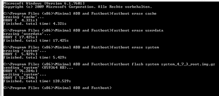

Hallo Fee,
lade Dir die Dateien aus Post #411 herunter.
Die 5 Dateien in ein Verzeichnis und WinRAR starten und diese 5 Dateien markieren.
Danach entpacken. Es sollte dann eine Datei: system_4_7_3_root.img.gz
entstanden sein.
Diese in das Verzeichnis: Minimal ADB and Fastboot kopieren.
Dann vorgehen wie auf der letzten Seite von "Technik Switchgott Anleitung Neyzen.pdf" beschrieben.
Dein Bildschirm sollte dann wie Anhang aussehen.
Gutes Gelingen
Wilfried

Sehr gut, ich hatte keinen Screen davon. :thumbup:
Wichtig wäre auch noch, dass du doch die Treiber aus dem Archiv nimmst. Die haben bei mir auf jeden Fall immer ohne Probleme funktioniert. Und ich habe schon mehrere Flashvorgänge hinter mich gebracht.
