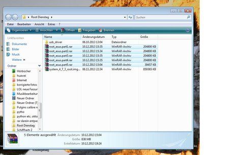

einmal eine genaue Auflistung was ich mit Fee321 schon alles versucht habe:
Fee hat das Image aus Post#411 geladen und entpackt.
So das dann die Datei "system_4_7_3_root.img.gz" vorhanden war.

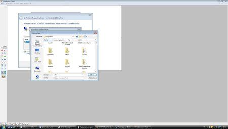

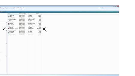

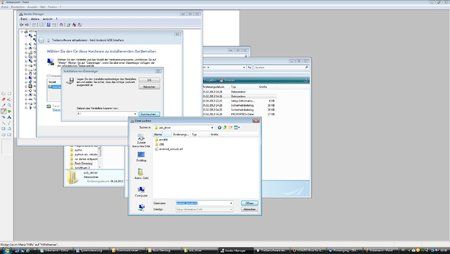

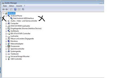

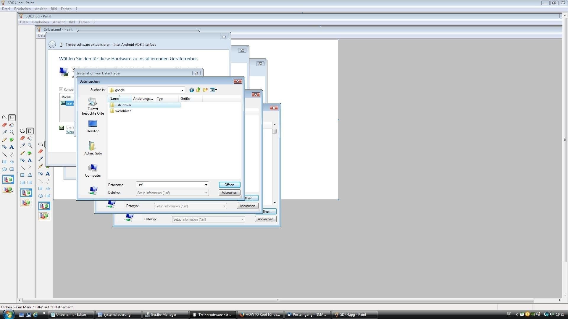

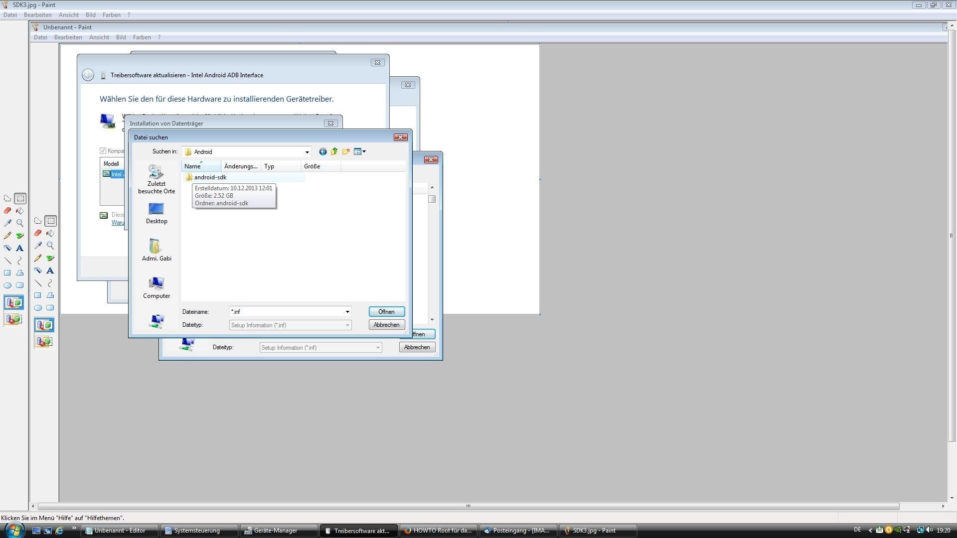

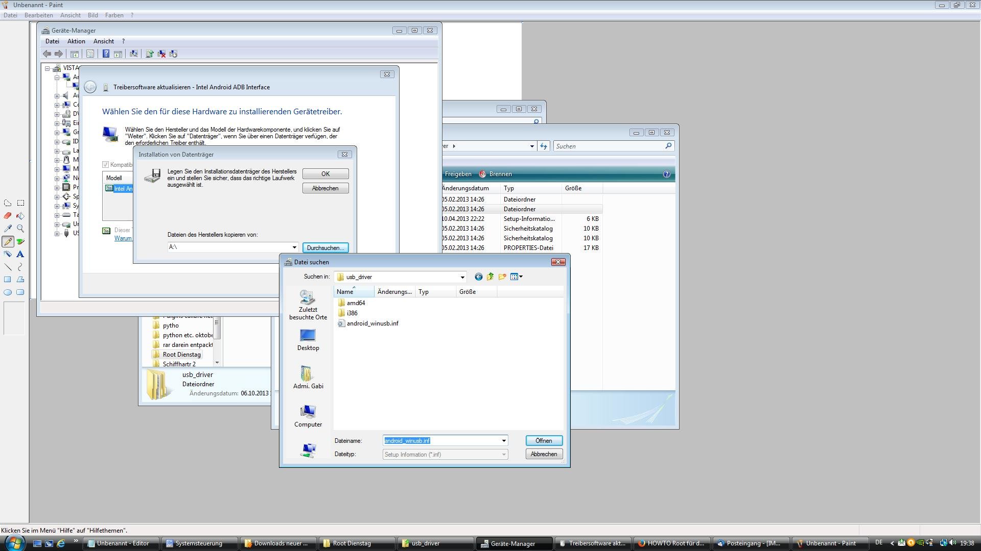

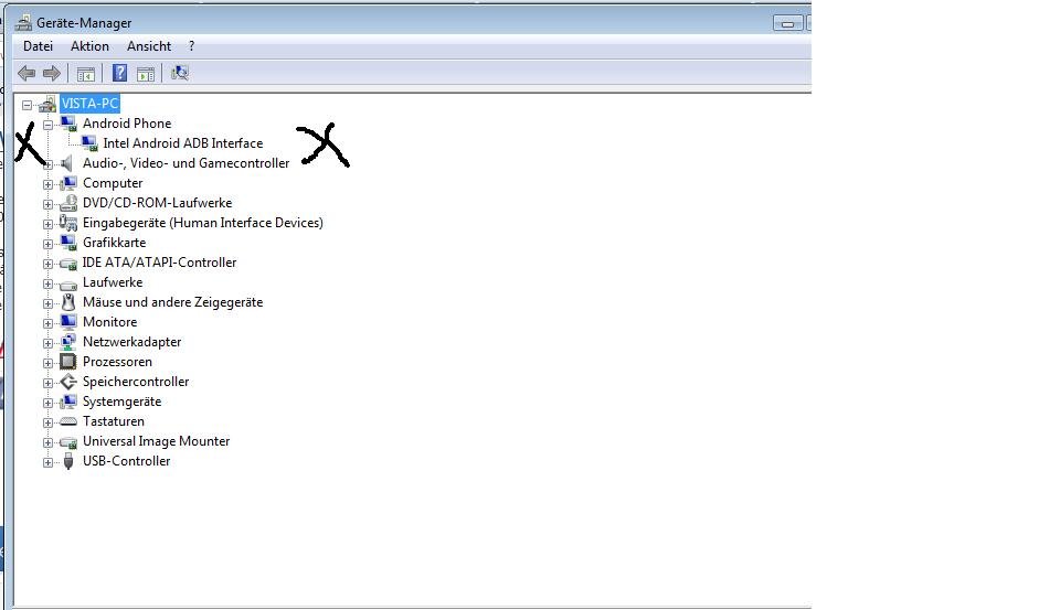

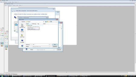

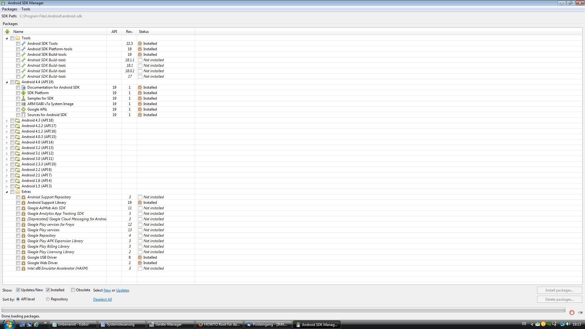

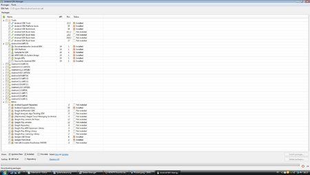

Wir testen das am Donnerstag nochmals. Als letzte Möglichkeit bleibt mir dann ja nach dem Do nur noch der Vista PC, da bekomme ich aber den ASDB treiber nicht so wie gewünscht installiert, ist zwar einer drauf, aber der falsche, Android ADB interface, es muss ja der Android Composite ADB interfaces ein.
Kann mir da jemand einen Rat geben, wie ich da unter VISTA hinbekomme, ich habe Android SDK heruntergeladenen samt die dazugehörigen Jave Dinge, die laut Chip erforderlich sind. Bin laut Anleitung vorgegangen, aber bei select the driver bekomme ich nicht die richtigen Treiber angezeigt.
Habe mal screens von den sdk bundle gemacht und dem Gerätemanager. Egal war sich da auswähle, es klappt nicht.
Desweiteren ein erfolgloser Versuch mit dem Treiber hier aus dem Archiv:
s. Screens
Aus dem Zip, wo auch die Treiber drin sind, Post 411? habe ich das versucht, aber ich kriege auf dem Vista nicht das richtige interface, win7 ging das, aber jetzt bin cih so verwirrt mittlerweile, das ich nichts mehrweiß.
ich würde den Vista PC aber trotzdem gerne vorbereiten, falls wir den brauchen.

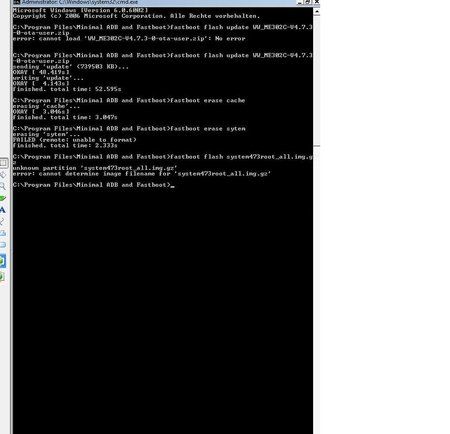

ich bin jetzt so verunsichert, habe mir das root image Post 411 nun zum x. Mal heruntergeladen, ich warte mal morgen auf Jupp, dann mache ich das mit ihm gemeinsam. Vielleichthabe ich ja den Befehl falsch geschrieben?
Habe folgendes eingeben im Fenster siehe screen von der Eingabe, da steht alles, auch der Fehlercode.
Ach ja, der screen war vor dem kopieren des Images in die fastboot Datei, aber ich habe das dann nachgeholt und den Befehl genauso geschrieben- hoffe ich...

@Fee
Also:
1. Liegen die Dateien mit in dem Fastboot Ordner?
2. Heißen die Dateien genau so, wie du es eingegeben hast? Bei mit heißt das Image z.B. system_4_7_3_root.img.gz, weil ich es so benannt habe. Wenn du das genommen hast, kann dein Befehl einfach nicht funktionieren.
3. der letzte Befehl lautet: fastboot flash system [Dateiname des Images]. Im Falle des von mir hochgeladenen wäre das also fastboot flash system system_4_7_3_root.img.gz
Es könnten sich also durchaus ein paar Fehler eingeschlichen haben. Du musst hier schon sehr genau schauen, dass ALLE Dateien in dem Fastbootordner sind und die Namen sowie die Befehle richtig eingeben.
Ich hoffe ihr bekommt das hin! Aber: Mit jedem Firmwareupdate kann das ganze wieder auf dich zukommen. Ich hab die Prozedur schon 5x gemacht.

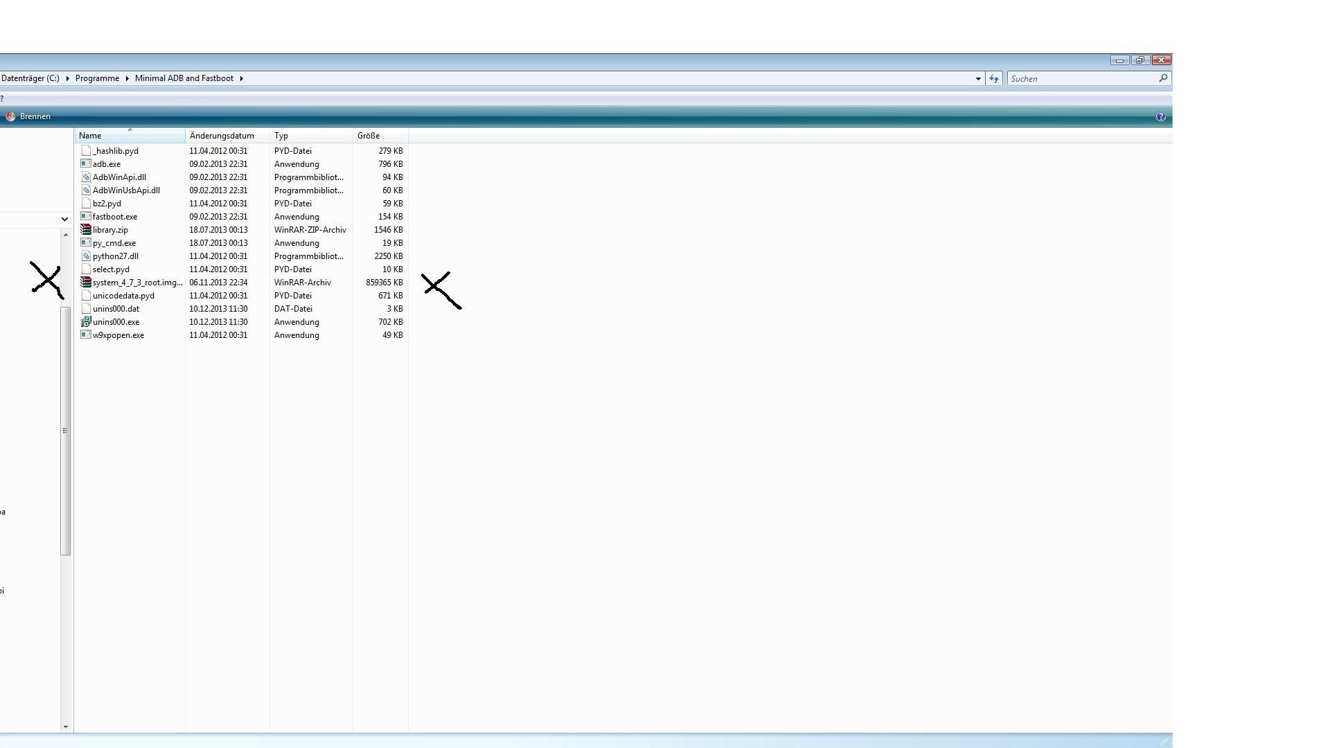

danke, ich denke schon. Hier mal zur Sicherheit ein screen vom fastboot Ordner:
Das Original Image von Asus, das ota.zip muss ja nach dem flashen nicht mehr drin sein, oder? Oder verschwindet das nach dem flashen? Weiß nicht mehr, ob ich das gelöscht habe, habe so viel hin und hergeschoben.
