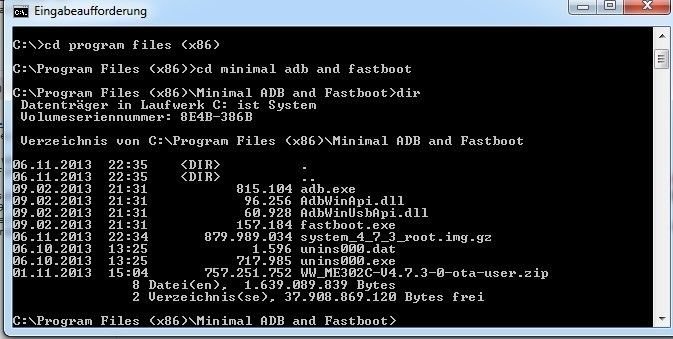

Also du hast die Firmware 4.7.3 von Asus drauf. Dann brauchste die nicht mehr in dem Ordner.
Ansonsten musst du wie in der Anleitung vorgehen. D.h. in der Eingabeaufforderung bin in den Fastbootordner vordringen und Befehle eingeben.
Bevor du irgendwas machst, öffne mal die Eingabeaufforderung, geh bis zum Fastbootordner und gib den Befehl "dir" ein. Davon machst du mal einen Screenshot und postest den hier. Dann sehen wir weiter.
Im Idealfall sieht es so aus:

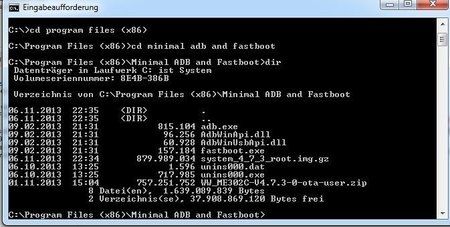

so, screen folgt.
Habe aber auch nie zuvor dir eingegeben, die Einspielung des images Original hat mir ein Bekannter gemacht wegen der Treiber, die sich nicht installieren ließen auf Vista, aber bis zum root sind wir nicht gekommen.
Der ist auch nur, um zu schauen, welche Dateien in dem Ordner sind.
Das Image und alle Fasstbootdateien sind drin, es sollte eigentlich ohne weiteres laufen, wenn die Treiber korrekt installiert sind und den Tablet sich ordnungsgemäß mit dem PC verbindet.

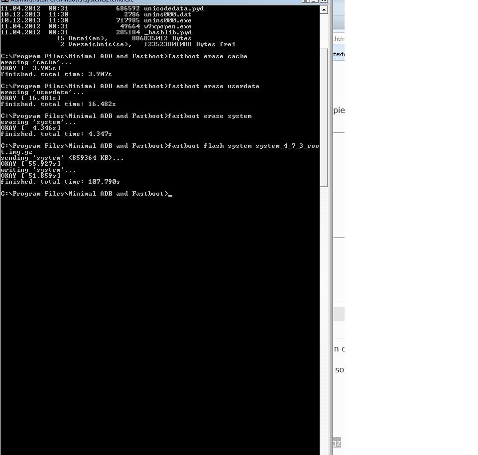

Die Befehle wären:
1. fastboot erase cache
2. fastboot erase userdata
3. fastboot erase system
4. fastboot flash system system_4_7_3_root.img.gz
Nach dem Eingeben immer mit Enter bestätigen und warten, bis das OK kommt.
Fertig :D
Hallo swansong,
ich bin jetzt mal mutig und probiere das einfach gleich, berichtet dann.
so, das Tablett lädt noch immer einige apps runter. Laut meinem cmd fenster würde ich sage, es hat geklappt, aber der Root checker Basic sagt: Verify Root Access--- results: Sorry, This device does not have proper root acess.
Und nun? muss ich bei superuser vorher erst was einstellen?
Screen vom letzten cmd fenster:
So, ich bin es nochmals, ist doch gerootet, ich habe mich nochmals durchgelesen, hatte die falsche superuser app, diese hier muss es ja sein:
