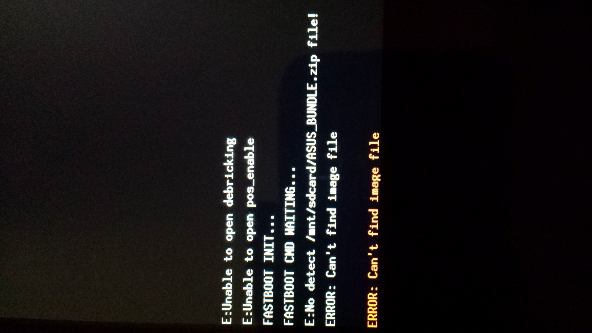

ich habe nach Anleitung 1.1 versucht, erstmal das saubere System zu erhalten. Soweit so gut der Alternativdownload hat auch funktioniert. Wenn ich jetzt ins droid boote und sd download auswähle, bekomme ich den Fehlerhinweis Can`t find image file. Die Datei ist aber definitiv auf der Fat 32 SD Card drauf. Was kann man noch machen? Danke im Voraus für Eure Antworten !!!
SD Karte hast du auch eingelegt?
Yo hab ich auch allerdings wird nach ner zip file gesucht. Die komplette Fehlermeldung heisst:
Sehr komisch...
Also ich habe eine (frisch FAT32 formatierte) SD-Card eingelegt und gemountet: Einstellungen - Speicher - SD-Card bereitstellen (sollte eigentlich automatisch erfolgen). Danach die SD-Card wieder entfernt und am Rechner die RAW-Datei direkt ins Wurzelverzeichnis der Card kopiert. Eingelegt und mit einem Dateimanager kontrolliert. Dann los ins Bootdroid...
Leider kann ich davon keine Screenshots erstellen - es gibt dort ja keine Sicherheitsabfrage, es geht sofort los.
Na dann probiere ich es mal so und nehme eine frisch formatierte SD Karte und melde mich dann.
Der ursprüngliche Beitrag von 19:27 Uhr wurde um 20:41 Uhr ergänzt:
Nachtrag habe es eben ausprobiert, es kommt dieselbe Fehlermeldung wie vorher:huh:
Und die Datei heißt auch wirklich ME302C_all_WW_user_V5.0.21.raw ?
Liegt vielleicht noch irgendwelcher alter, anderer "Müll", der da nicht hingehört, auf der internen SD-Card?
Also grundsätzlich habe ich gestern nochmals nen Factory Reset gemacht, die SD Karte formatiert und dann die raw Datei auf die SD Card gepackt. Dann ab ins Droid Boot und Sd Download ausgewählt. Dummerweise kommt genau dieselbe Fehlermeldung wie oben beschrieben. vllt hat ja jemand noch ne Idee. Danke im voraus für die Hilfe.
Ich habe keine mehr... :confused2::sad::sad: Sorry...
