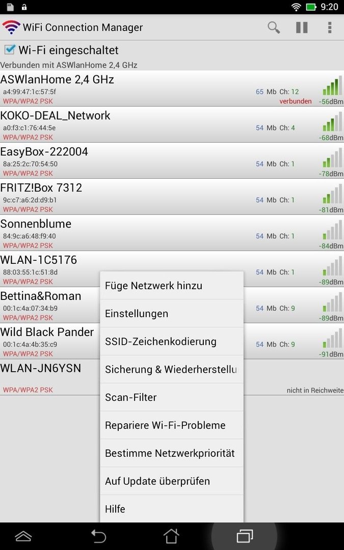

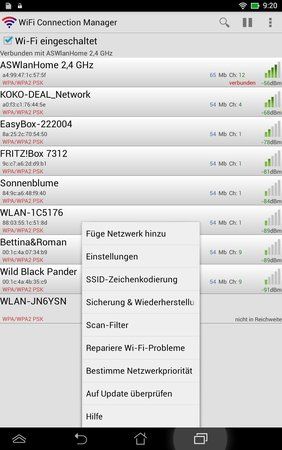

Ich habe folgendes Problem:
Ich habe seit kurzem in meinem Haus 2 WLAN Router installiert, die im WLAN Betrieb als Access Points arbeiten, um das Haus flächendeckend vom Keller bis ins Obergeschoß mit WLAN zu versorgen. Jetzt habe ich festgestellt, dass sich das Pad jedoch nicht mit dem Router verbindet, dessen Signal am stärksten ist. Soll heißen, dass im EG sich die Signale der beiden Router überschneiden. Beim einen ist das Signal gerade noch so da während der andere Router volle Signalstärke hat. Dennoch versucht sich das PAD verbissen mit dem schwächsten Signal zu verbinden.
Wieso? Gibt es hierfür Abhilfe?
Danke
Chris
geht bei mir einwandfrei unter folgenden Bedingungen:
Beide AP haben die gleiche WLAN-SSID senden aber auf unterschiedlichen, möglichst weit voneinander entfernten Kanälen.
Allerdings ist die WLAN Anzeige in der oberen Leiste manchmal nicht korrekt. D.h. es zeigt schlechten Empfang an, obwohl Verbindung schon auf den 2. AP gewechselt hat und bei 100% liegt. Also reines Anzeigeproblem.
VG
Ok, danke schon mal für die Antworten. Werde mal das Tool ausprobieren. Von gleichen SSID wollte ich bislang Abstand nehmen, da es sich nicht um die selben Router handelt und einer ein g, der andere ein n Router ist und ob dann der Handshake so einwandfrei funktioniert? Werde aber trotzdem mal die Kanäle möglichst weit auseinander legen.
Das oben erwähnte Tool habe ich mal ausprobiert, da es mir interessant erschien. Anschließend wieder deinstalliert.
Danach hat mein Tab sich überhaupt nicht mehr mit der Fritzbox verbunden. Erst als ich per TB alle System Apps zurückgespielt hatte, ließ sich wieder die Verbindung zur Fritzbox wieder herstellen.
Bei mir funktioniert die Verbindung des Tabs mit dem jeweiligen Router mit dem stärkeren Signal, habe allerdings den 2. Router (ebenfalls eine Fritzbox) als Repeater konfiguriert.
n-Einstellungen bei n-Router bringen m.E. nur etwas, wenn mehrere PCs in einem Heimnetz miteinander Daten austauschen, ansonsten wird die maximale Geschwindigkeit zum Internet durch den Internet-Anschluß selbst bestimmt. Für 16000 kbit/s reichen im WLAN die netto ca 26000 kbit/s eines g-Routers allemal.
Hier würde ich testweise beide Router unter g laufen lassen, und einen davon als Repeater konfigurieren.
