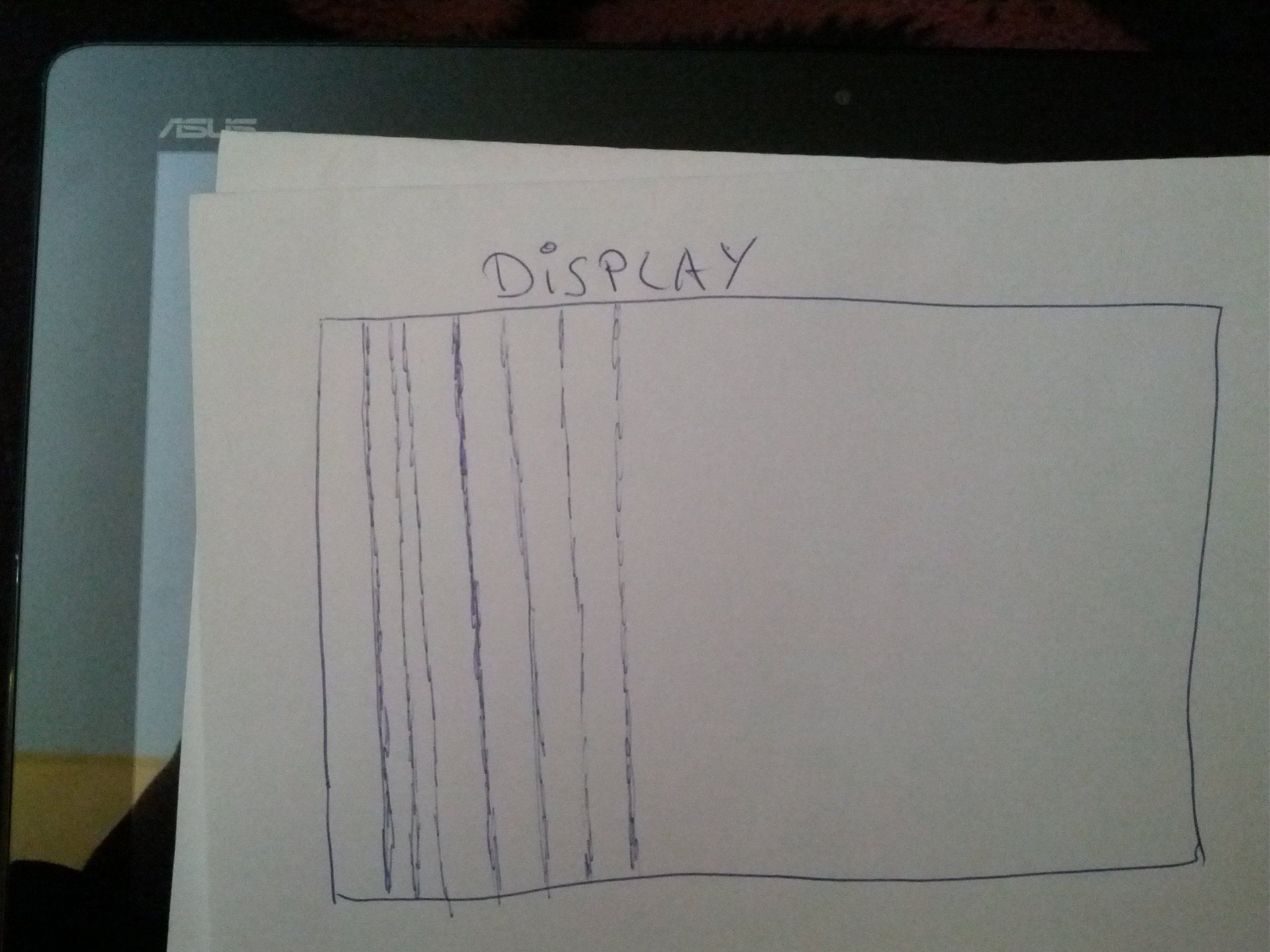

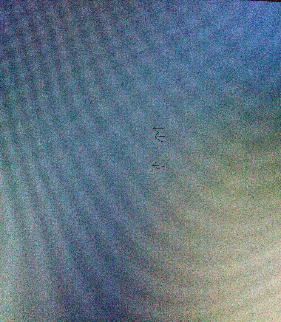

So also mein 3ter Versuch mit dem Tablet und was soll ich sagen, nicht so gut. Wo ich bei den anderen beiden jeweils immer nur 1-2 Pixelfehler hatte, ist nun das ganze Display schlecht verarbeitet.
Folgendes, bei dunklem Hintergund ziehen sich von oben nach unten Streifen, die wirken als wäre das Display vorher nochmal unter die Walze geraten.
Das Spiel zieht sich übers gesamte Display, meist sind die Streifen 2-3 mm Breit und haben Abstände von 4-5 mm. ab und zu auch mehr oder weniger. An einigen Streifen befinden sich immer mal 2-3 kleine Pixelfehler, zwar nur Subpixel aber trotzdem.
Habe es versucht so gut wie möglich abzufotografieren, besser ging es leider nicht. Die 3 schwarzen Pfeile zeigen auf die Pixelfehler die sich direkt an den Streifen entlang ziehen. Das sieht optisch aus, als hätte einer irgendetwas übers Display gezogen und durch einzelne Pixellinie mit einem Cuttermesser. Das gemalte Bild soll grob darstellen, wie das Display in etwa aussieht.
Ich Pechvogel
habs gerade noch ein allerletztes mal neu bestellt. Mein Kundenkonto steht schon knapp 900€ Minus bis die retouren wieder gutgeschrieben werden. Drückt mir mal die Daumen, dass ich dann auch endlich ein absolut fehlerfreies Gerät in den Händen halten darf. Finde das Tablet eigentlich echt genial....
An alle potenziellen Käufer, lasst euch durch meinen Beitrag nicht entmutigen und vom Kauf abhalten. Manchmal gibt es einfach eine kleine Anzahl an Geräten die eben paar Fehler aufweisen. Zu not halt umtauschen und gut.. :)

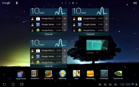

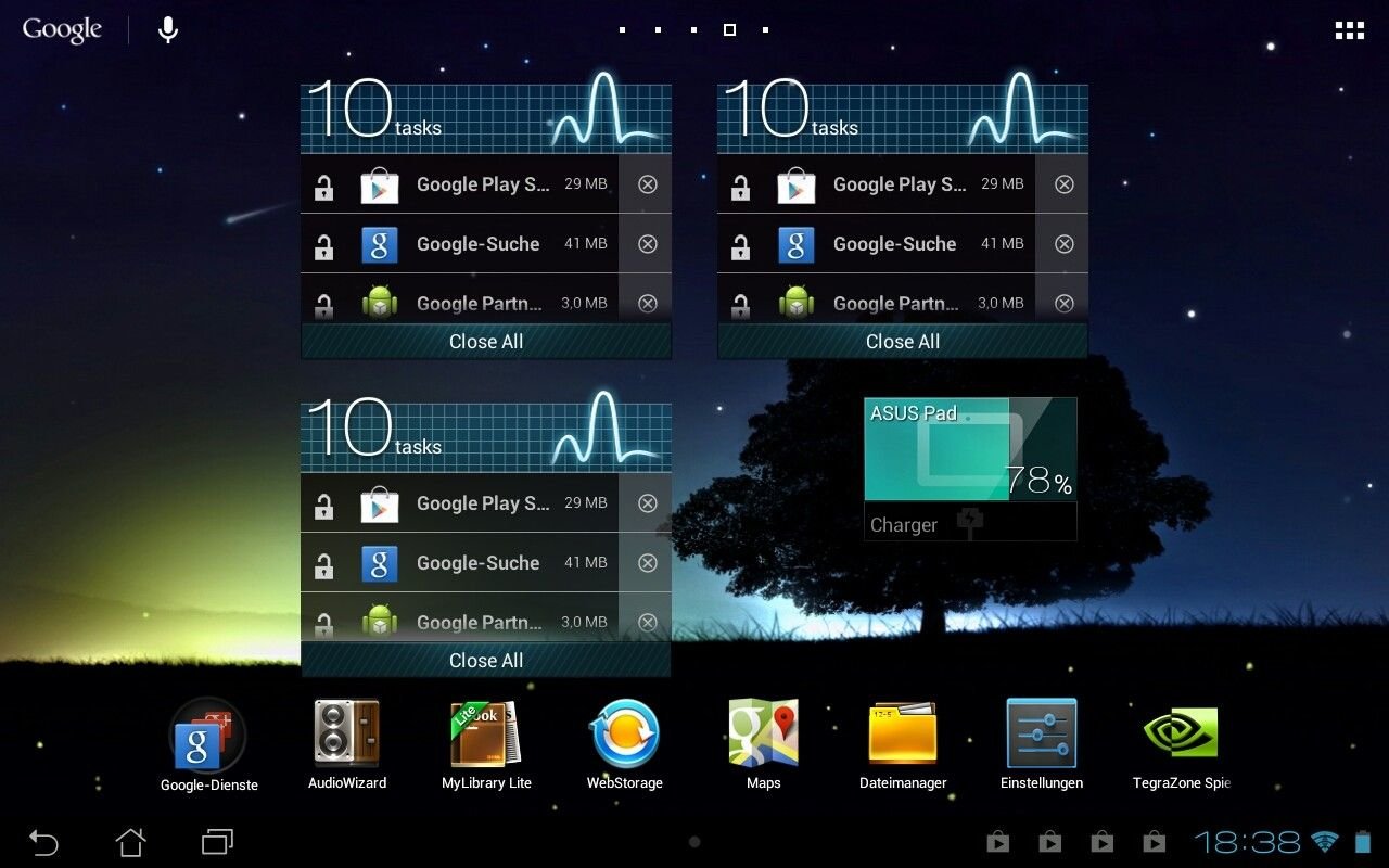

Wenn ich das Taskmanager- Widget auf den Desktop gezogen habe, kommt immer wieder eine Fehlermeldung:
"Der Taskmanager musste leider beendet werden."
So, den Taskmanager konnte ich auch direkt gleich nochmal mit testen. Da beendet sich nichts bei mir. Kann den ohne Fehlermeldung auf den Homescreen ziehen und positionieren. Auch das Schließen der Apps im Widget geht. Hab den direkt 3 mal auf den Homescreen kopiert, ging ohne probs...
