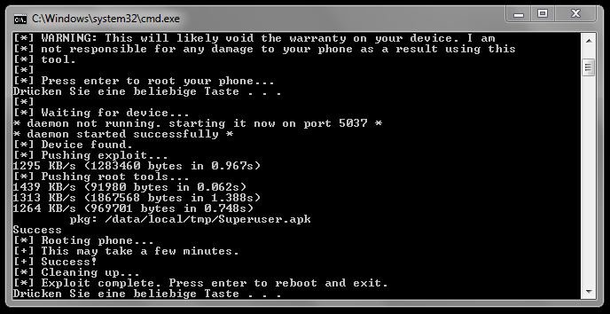

4. startet nun aus dem Ordner die Batchdatei mit Namen "run" und bestätigt im dortigen Ausführfenster mit der Eingabetaste
5. wenn alles geklappt hat, sollte euer MeMO ME301T nun gerootet sein!

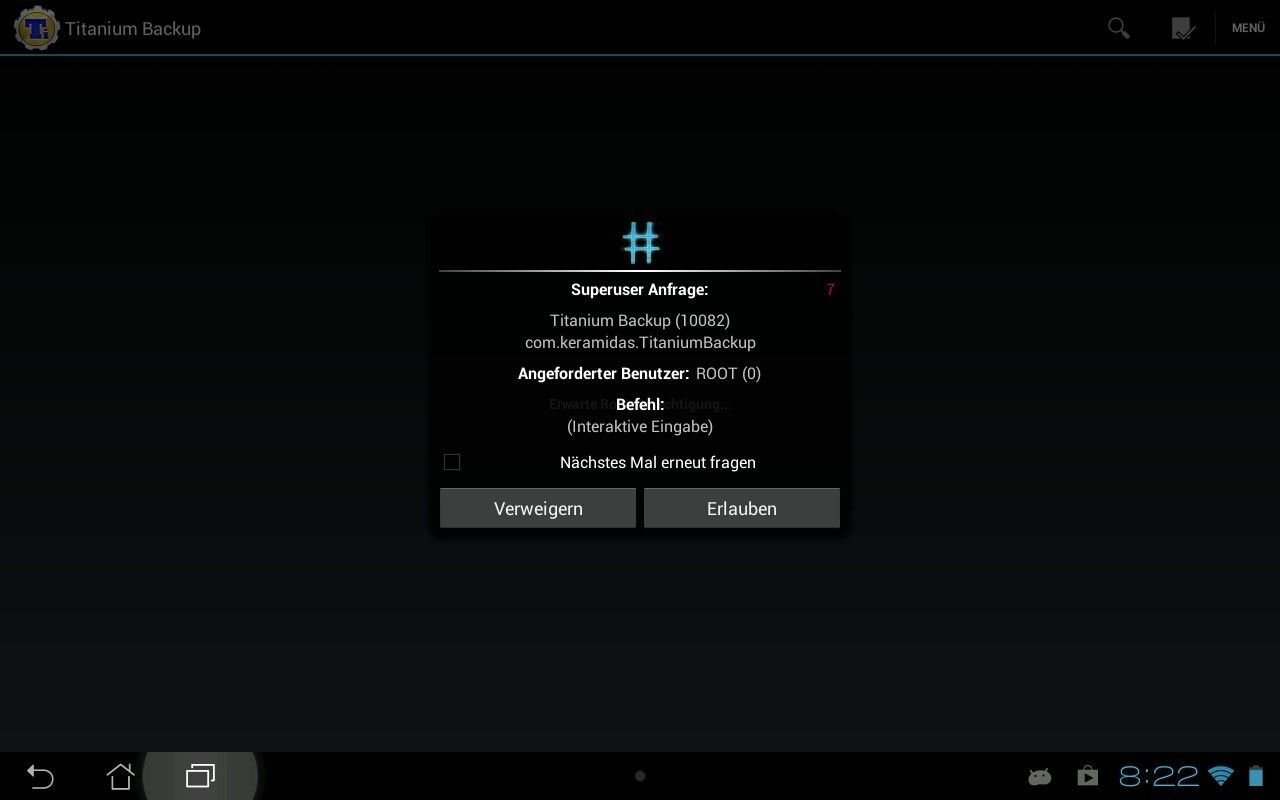

Habe hier was gefunden, nachdem ich von einem Bekannten aus Übersee erfahren habe das sein ME301T gerootet ist.
Habe es auf der 4.1.1 mit Erfolg getestet:thumbsup:
Quelle
Reaktionen: Dr.Bit&Mr.Byte und MaGiXeN
