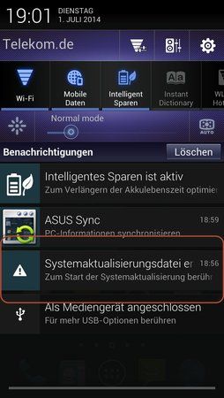

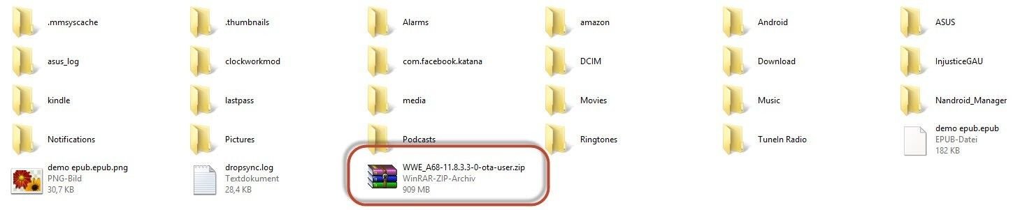

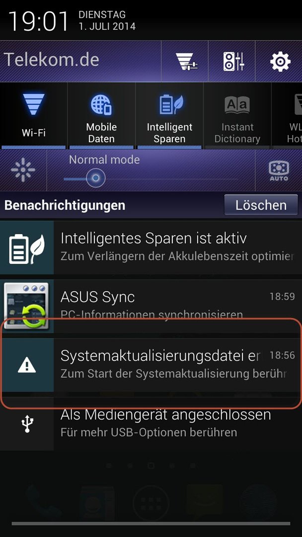

Hast du das PF auch wieder vom Rechner getrennt? Denn eigentlich erkennt er dann das Update sofort!
Du kannst aber auch mal die WWE_A68-11.8.3.3-0-ota-user.zip in update.zip umbenennen und schauen ob es dann funktioniert.
Du hast also nur die zip ins Rootverzeichnis kopiert oder die beiden Ordner Asus und Update auch ? Bei mir musste ich das Padfone nichtmal neu starten , der hat das Update sofort erkannt.
Also einfach die zip kopieren dann am Rechner auf Padfone 2 , Interner Speicher und da ablegen ohne Ordner !

Ahhh jetzt klappt es!
Ich musste wirklich die zip Datei die im Ordner Asus/Update lag in Update.zip Umbenennen!
Danke für die Hilfe und vielleicht auch hilfreich für andere User die das gleiche Problem haben werden!
Hat die zip die richtige Größe ? Waren glaube 909 MB ?
Ansonsten bin ich leider überfragt . Sorry :confused2:
Also wie gesagt, normalerweise klappt es auch so → siehe Screens.
Aber wenn es mit dem umbennnen geklappt hat, ist auch okay.
