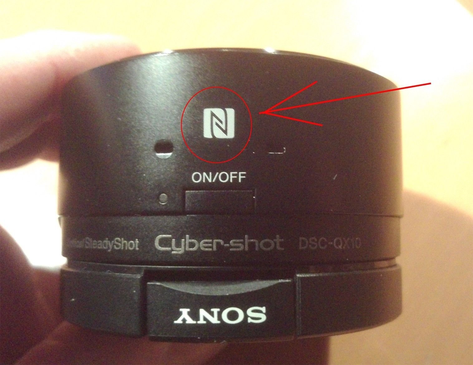

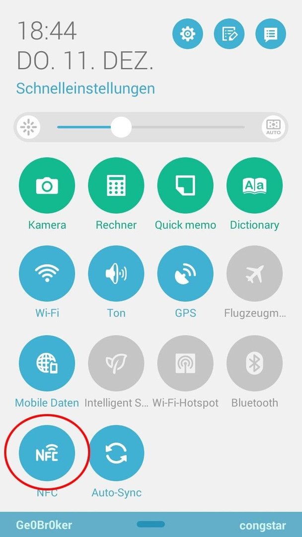

könnte jemand mal probieren, ob euer NFC funktioniert. Ich habe die Sony Kamera, und kann nicht über NFC verbinden. Danke schon mal.
Geschrieben auf meiner Bluetooth-Tastatur:unsure:
Gruß Geo
bist du sicher das du die version vom PF2 hast die NFC kann ?
meines kann es nicht. dafür hat es auch nur knapp über 200 euro vor einem jahr gekostet.
Nfc Funktion hat man doch nur dann wenn man auch die Einstellung hat oder hat man es auch wenn Handy es net kann?
mein handy hat die einstellung NFC aktivieren. kann es aber nicht.
na klar hat das PF NFC. Ich habe eine Sony Cybershot DSC-QX10 Kamera, und die vebinde ich via NFC durch aneinander halten.
Aber ich habe mein Problem gelöst. Es war ne Fehlbedienung meinerseits:ohmy:
Gruß Geo
