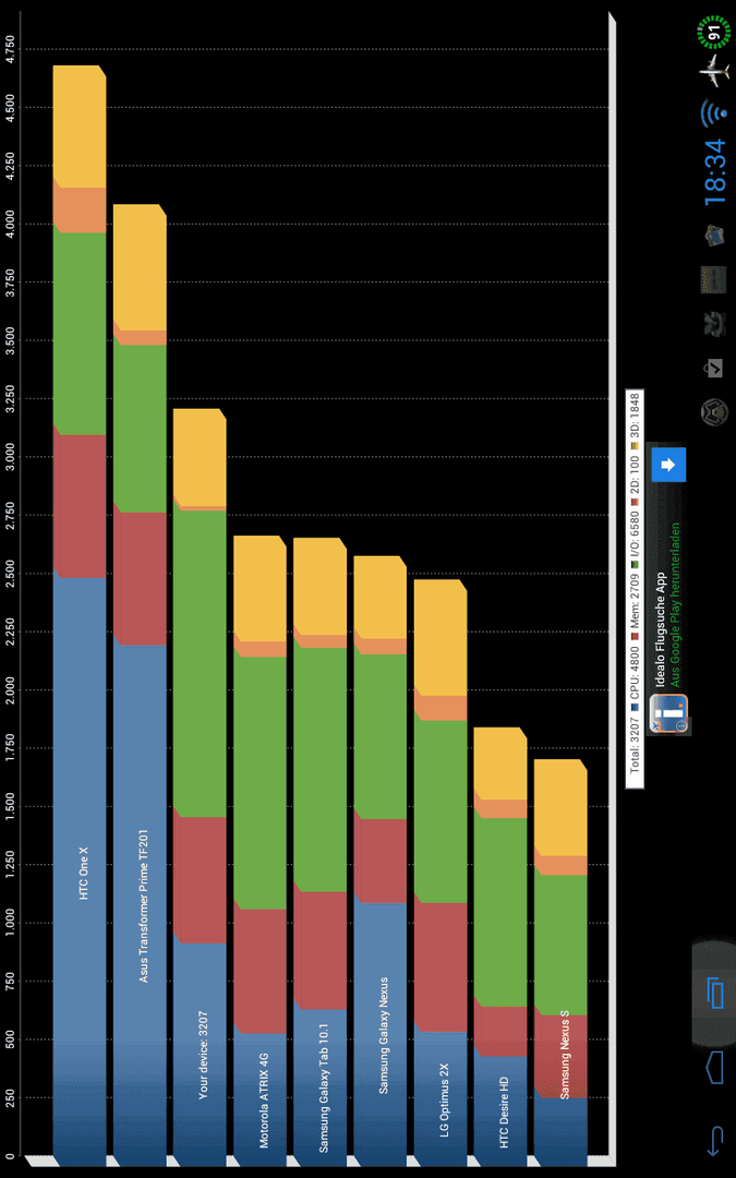

Ich erreiche auch nur ca. 3.600 Punkte. Die GPU Beschleunigung ist angeschaltet.
Kurz vor dem Benchmark habe ich noch einmal alle Tasks beendet.
Vermutlich wird JB noch mal etwas bringen. Als ich beim Xoom von ICS nach JB (EOS Custom Rom) wechselte war dieser Spürbar schneller geworden.
Anbei Screenshots vom Asus und Xoom:
